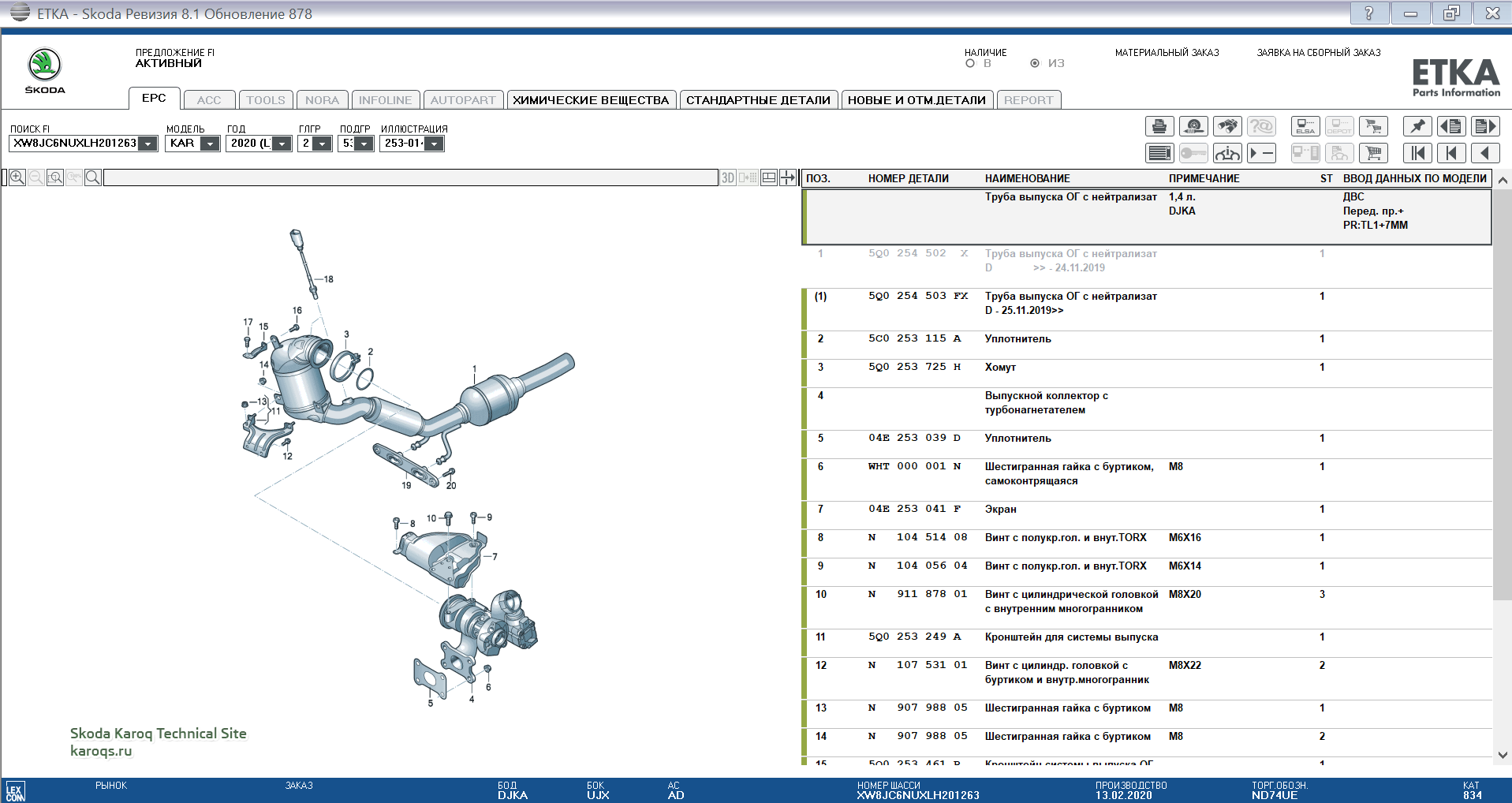

судя по всему на DJKA сажевые не ставились вообще.
на DADA и похожие, бензин 1.5 могли ставится.
@dorya12, спасибо! :thankyou2:
Интересно что на первой картинке в ЕТКА указан код комплектации 7MM, согласно которому из официальной документации на DJKA должен стоять сажевик... :)
и тем не менее, упоминания о сажевом фильтре нет.
опять же, судя по Этке, на бензинах сажевый фильтр не является отдельной деталью, а вместе с трубой и катализатором.
интересно, сколько это стоит?
p.s. уже не особо интересно, сажевый на дизель дороже чем сажевый на бензине вместе с трубой и катализатором o_O
ну по крайней мере, это отдельная деталь :)
Цены в сравнении дизель/бензин для катализаторов ("Труба выпуска ОГ с нейтрализатором") примерно близки. Для бензина 5Q0254503PX ни Экзист, ни Эмекс не предложили, но Эмекс дал варианты и очень похожий артикул 5Q0254501PX стоит от 145 тыр, а для дизельного на вскидку 5QA 254 300 NX - от 138 тыр. Понятно, что я по колхозному подхожу к вопросу, но для оценочной прикидки издалека вполне сойдет. Так что не будем льстить себе и на 150 тыр держим ориентир. Или я делаю что-то не так :oops:?
