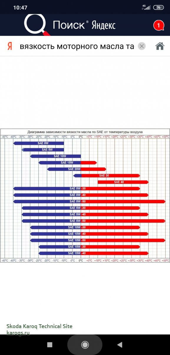

Немцы льют 0-30 и 0-20 только из за эко норм
И да, и нет. Насчёт 0-20 согласен на все сто, первая и основная цель - нормы экологии, даже вязкость умудрились привязать к допуску. А вот с 0-30 ситуация иная. Мало где встречается официальная информация, при каких условиях и в каких моторах должна применяться данная вязкость. Пишут допуск - 502 или 504, например. А 502 допуск - это и 0-30, и 0-40, и 5-40. Последние два экологии не прибавляют.
@Mikhail69, я вот всё равно нихрена не понимаю, как можно заливать 0w20 если внешняя температура воздуха бывает и +30, +40? Я понимаю если бы в 508 допуске была возможность выбора разных вязкостей под внешнюю температуру воздуха. Но тут только одна вязкость у 508 допуска.
    101.5 КБ · Просмотры: 321
