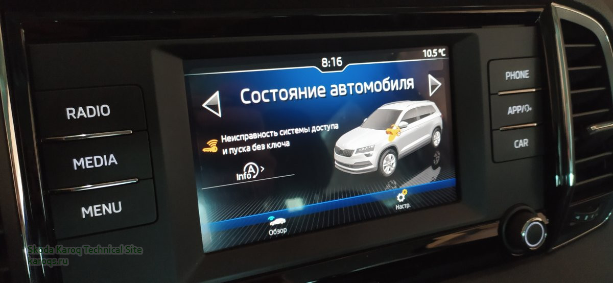

Второй раз за последние 7 дней.
@Redis, интересная мысль, нужно проверить.
Батарейку поменяйте.
Странно, у меня так и писала, поменяйте батарейку в ключе. Причем ругалась недели 2 или даже 3 пока не поменял.
По-моему при каждой остановке двигателя.
