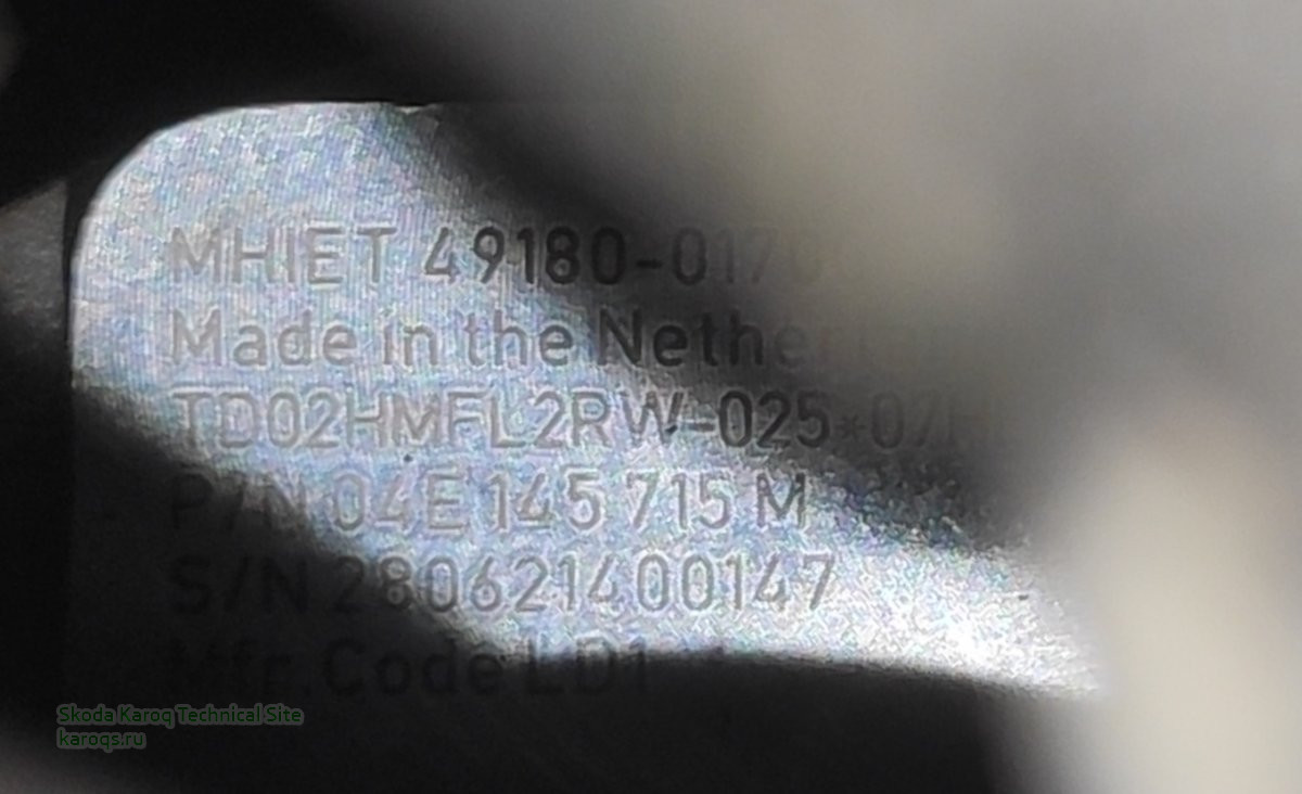

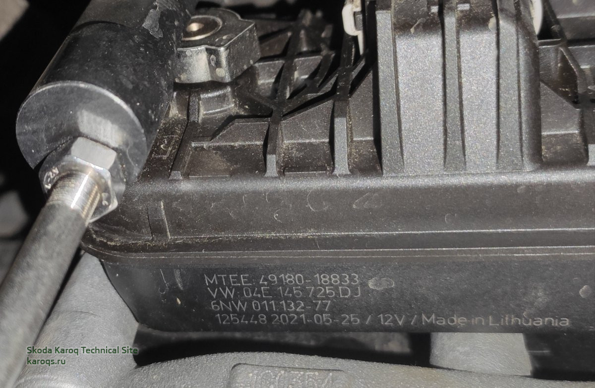

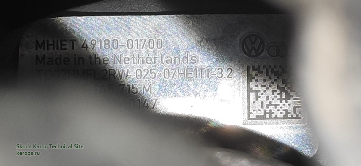

Лучше расскажите каковы реальные причины выхода из строя турбины? К чему готовиться.
Я старался ездить в щадящем режиме, без резких ускорений в городских условиях.
На дальних маршрутах, конечно, давал нагрузки при обгонах.
Но бОльшая часть моих поездок - спокойный режим. Поэтому, видимо, заслонка вестгейта закисла, заклинила. Её не смогли сдвинуть с места, когда я приехал на диагностику к дилеру.
Есть фото маркировок турбины и актуатора. Турбину установили с тем же артикулом. А вот актуатор имеет артикул, который не могу найти в интернете.
Пытаюсь изучить тему, какие параметры измерять адаптером OBDeleven, чтобы проверить задаваемые и фактические величины, касающиеся регулирования давления наддува. Кое-что уже нашел в «Графиках» блока управления двигателем. Замерил фактическое абсолютное давление при резком ускорении - максимальная величина 218%.

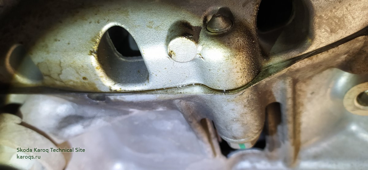

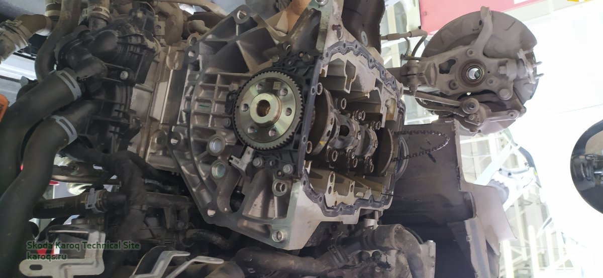

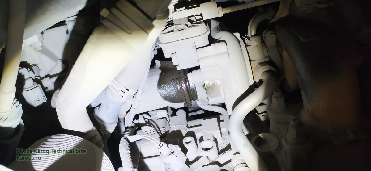

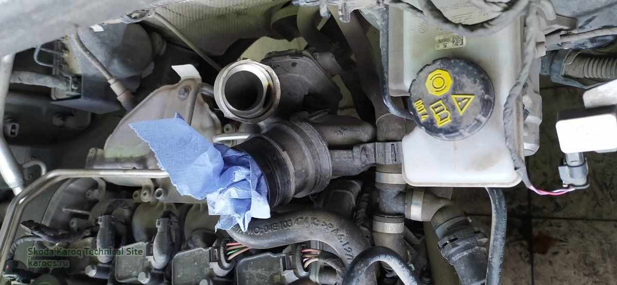

докладываю.:
1. течь сальника коленвала.
Если у вас такое произошло, для его замены нужно разобрать полморды и мотор снизу до состояния " о! привет шатуны!".
И если с мастером не повезет, то замененный сальник течь не будет, а будут течь оба полуподдона. Т.к. сальник с интегрированным ДПКВ, то для его замены нужна спец. приспособа. Без нее вероятность установить правильно близка к нулю.
2. течь хол.части ТК.
заменены все колечки всех патрубков. наблюдаем.
з.ы. мне вроде бы повезло, приятно удивлен работой мастера и приемщика сервиса, все на 5 баллов.
