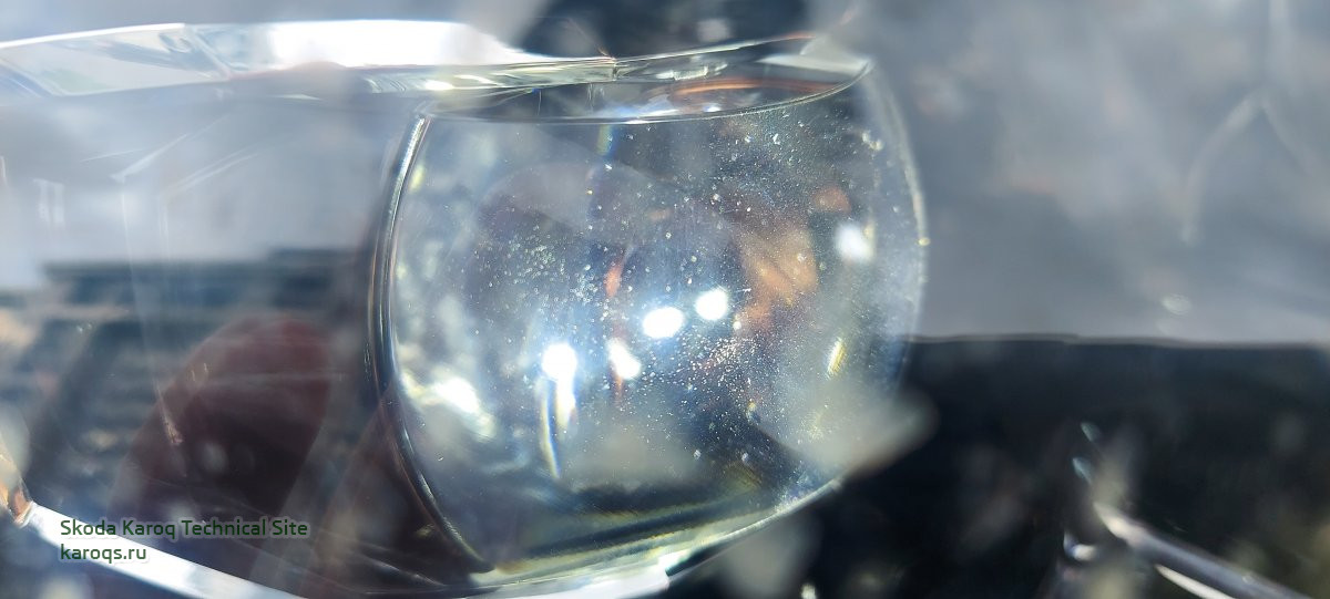

На фото страшнее чем в живую, но видно пыль. Обе +- одинаковые.

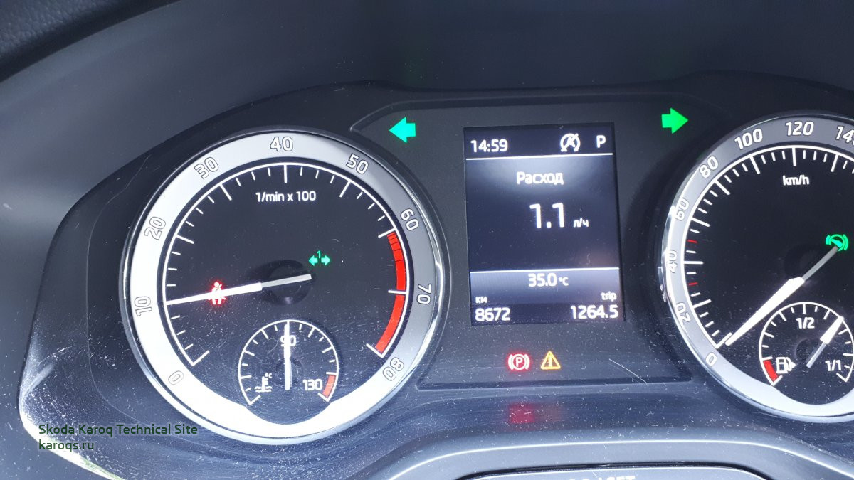

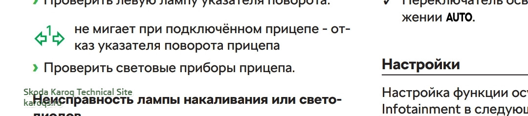

Выручайте. В отпуске, мануала рядом нет. Загорелся оранжевый треугольник предупреждения и на панели символ зелёный <+1>, при включении правого поворота. Лампочки вроде спереди и сзади горят....
