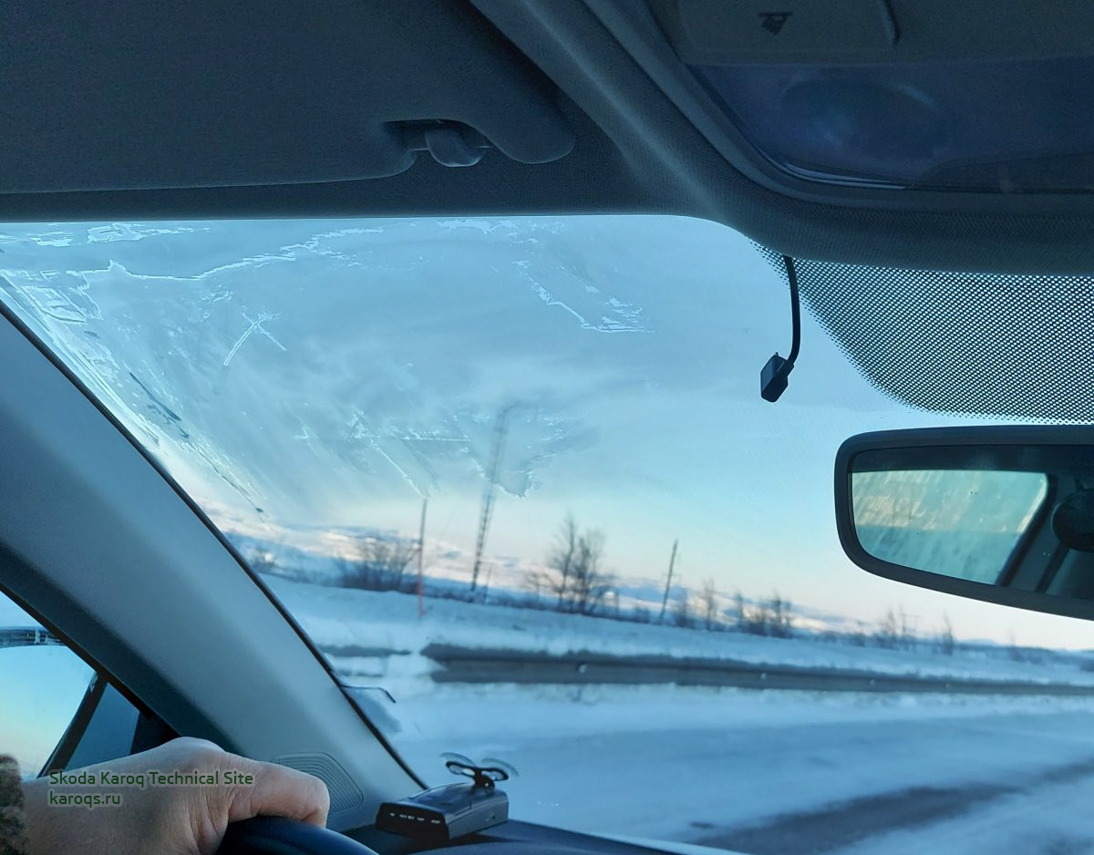

@Aleksejh, радар детектор не мешает обдуву? дефлекторы обдува не повреждены/забиты?
блин, ну это прям совсем очевидная версия, и как мне кажется , маловероятная.
Может обшивка потолка как-то криво установлена/заломлена?
Нет, все нормально, как и раньше
Почему маловероятная-то? В углу осталась щель, через которую попадает воздух - результат, наледь в этом углу.
как бы нет проблем с пониманием причин. А вот маловероятная потому что нужно быть совсем рукожопыми чтоб так накосячить.
на стёкла столько не дают
Так здесь скорее вопрос не в стекле, даже совсем не в стекле, а в браке при сборке, если стекло неправильно установлено. К самому стеклу вопросов нет - оно целое и замене по гарантии не подлежит.
