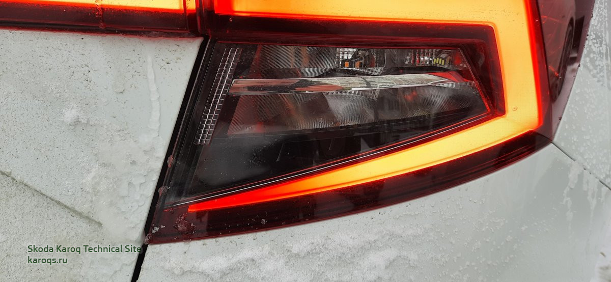

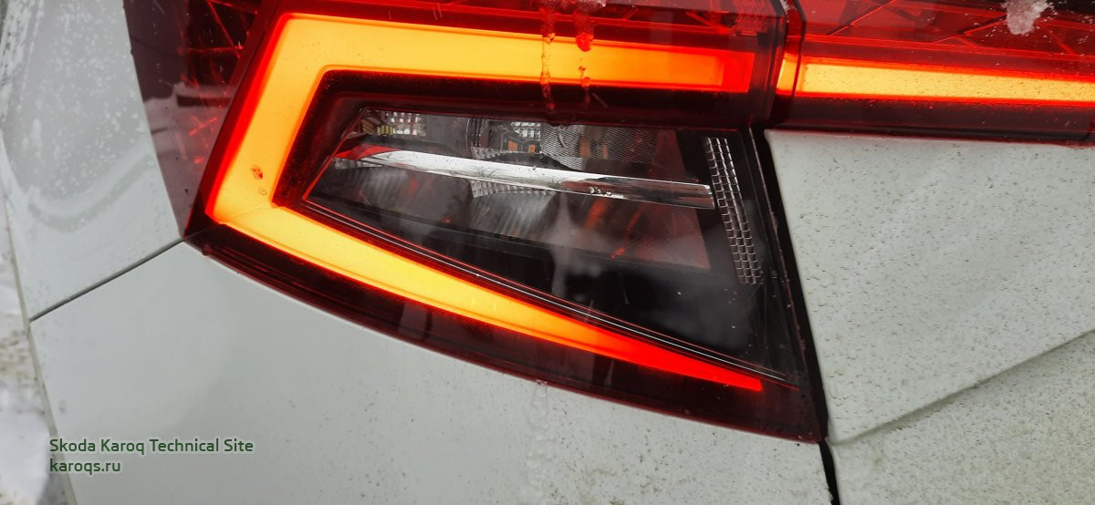

На улице -4 вот и начали потеть задние фонари в крыльях

@Bogdanbl4, вот теперь и я сам задумался, а не виной ли этому светодиодные лампы... Некоторое время назад, может пару лет прошло, когда решил заменить все до единой лампы накаливания на Джетте (с завода только диодная подсветка номера была, остальные все хотел поменять) вычитал интересную теорию на этот счет. Мол неспроста оставляют даже на люксовых авто лампы накала в задних фонарях (например, BMW X5 E70, MERCEDES ML W166). Даже в выключенном состоянии через лампы проходит импульсный ток, который не зажигает спираль лампы, но греет достаточно для того, чтобы фонари не потели/не залеплялись снегом и льдом. Ну во включённом состоянии так точно топят лампы.
Это прям волшебство какое-то, мистика.
Мне кажется, что байки.
