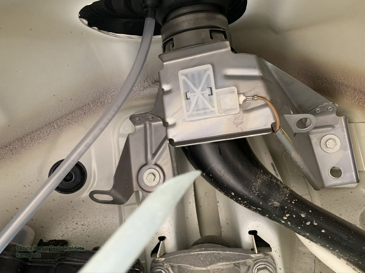

Всем привет. При переобувке на зиму, пока разглядывал авто без колес, увидел странно торчащую трубку в арке заднего правого колеса. Это у всех так или у меня что-то оборвалось/перерезалось?
У всех.
Это нормально, вот она если снять подкрылок
