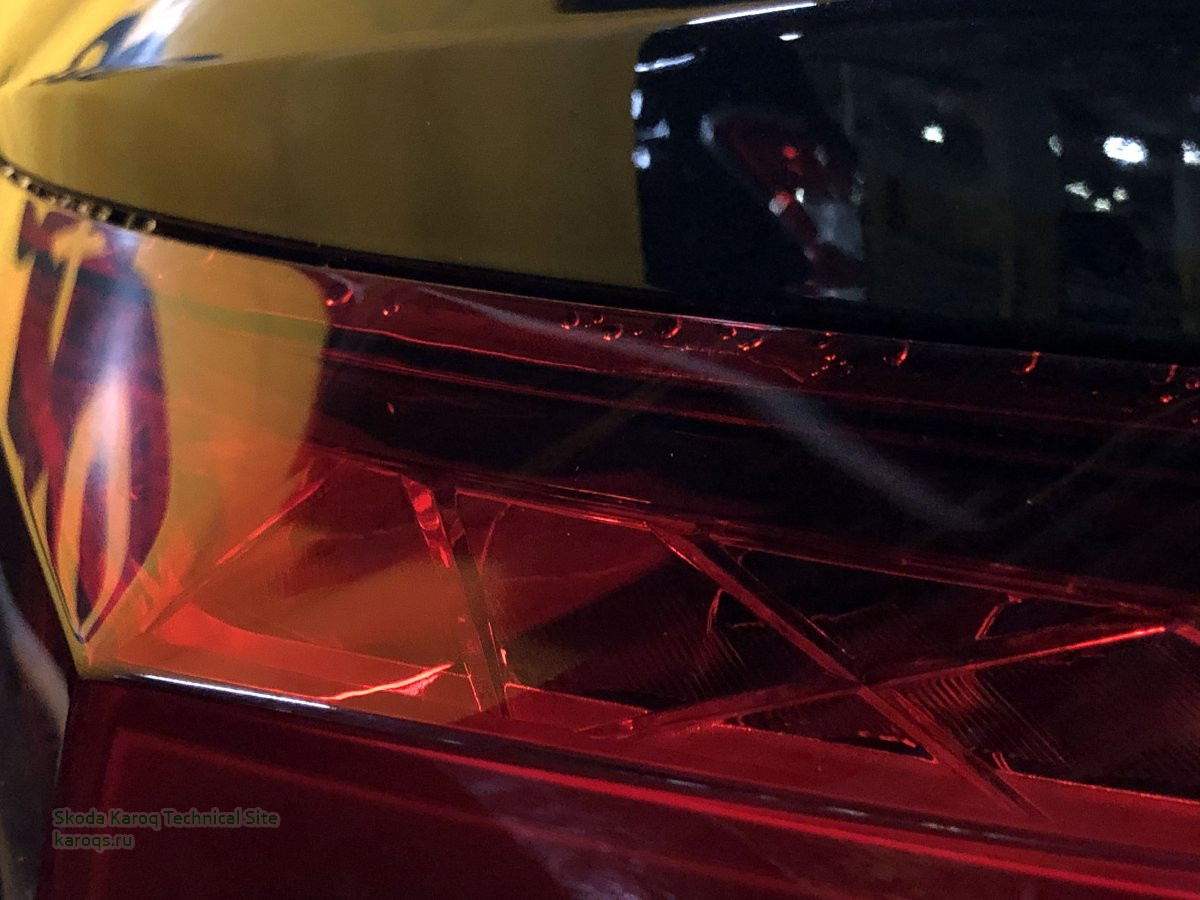

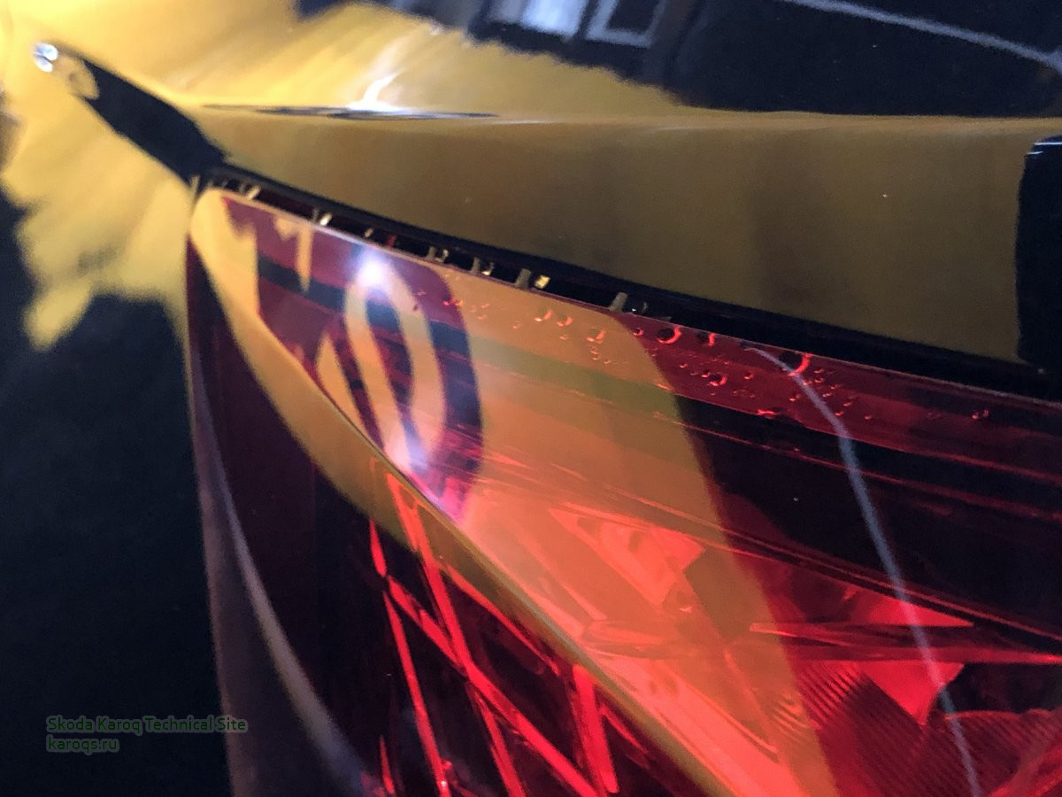

Окинув взглядом машину, заметил капли внутри задних фонарей. И на правой, и на левой одно и тоже.
Ну не может же фара протекать? Или все же опьяненный внешней красотой, я сделал неправильный выбор?
814DF340-8D94-4124-969B-D2FABD47FD78.jpeg 25DEF04B-8C8B-4724-9E6C-0A586E8C63F4.jpeg
@conspiratus, думаю это не протечка, а конденсат. Похоже что фары специально сделаны не герметичными.
При хорошей и теплой погоде будет испаряться...

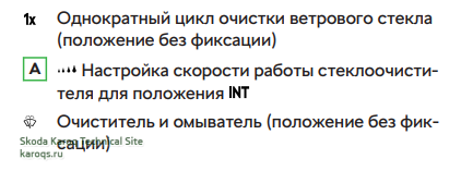

если я его выставлю в крайнее левое положение (маленькая капелька)
Странно. Мне казалось, что "маленькая капелька" - это большая чувствительность, т.е. реагирует уже на маленькие капельки.
Может права инструкция? Там как-то не про чувствительность, а скорость - "Настройка скорости работы стеклоочистителя в положении INT"
Логика такая: «маленькая капелька» - маленький дождик, меньше взмахов дворниками
Дикий народ эти ВАГовцы. То ли дело - французы. Есть датчик дождя и всё, только возможность вкл и откл. Тут же еще регулировку придумали....:)
В самом начале после покупки авто пощелкал этой регулировкой - особенной разницы не заметил, но почему-то показалось, что левое положение более чувствительное:unsure:

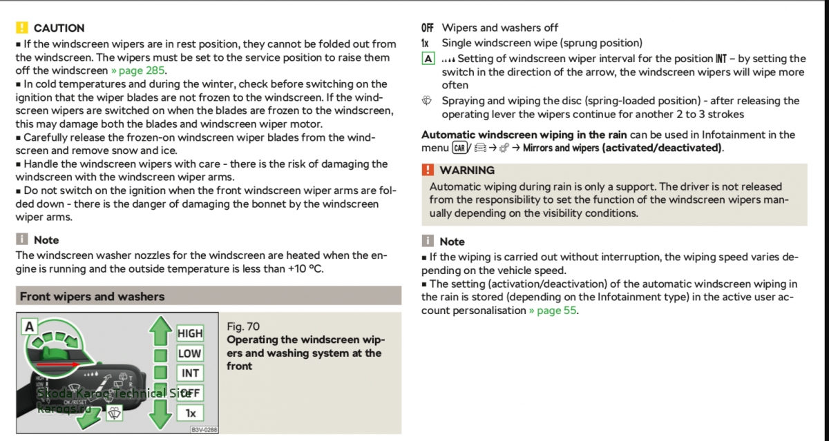

Тем не менее в моей инструкции про это "Настройка СКОРОСТИ работы стеклоочистителя в положении INT". Сейчас посмотрел английскую версию инструкции -,там "Setting the wiping SPEED for the position INT". Как-то довольно точно написано именно про скорость, а не всякие sensitivity, threshold и пр.
Т.е. это просто скорость движения дворников?
"Наша" инструкция оставляет желать лучшего. Перевод крайне упростил основную мысль.
Вот что пишется в оригинальной? инструкции:
A - Установка интервала стеклоочистителя в режиме INT - установка переключателя по направлению стрелки приведет к более частому срабатыванию стеклоочистителя.
Наша инструкция:
Никакого слова "скорость" в их инструкции нет. Потому что скорость стеклоочистстиеля - это скорость движения стеклоочистстеля по стеклу, а не интервал между взмахами.

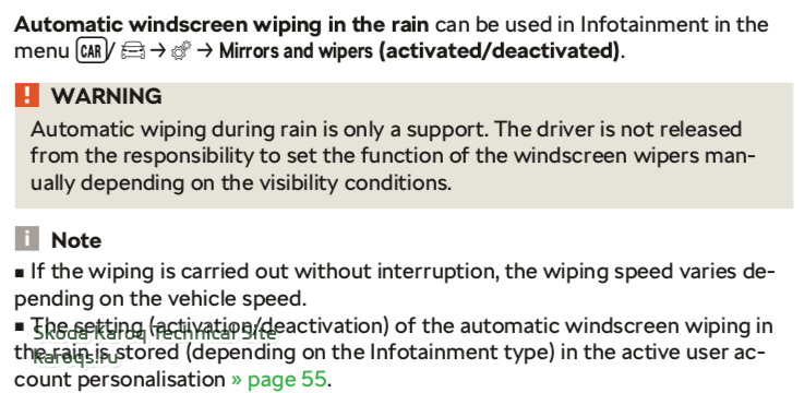

Так же пишут, что да, работа стеклоочистителя зависит от скорости ТС. Возможно я медленно ехал?
Угу, зависит. Чем шибче едешь, тем дворники работают чаще.
Надо будет проверить положение LOW - на предыдущем ситроене тоже зависело от скорости

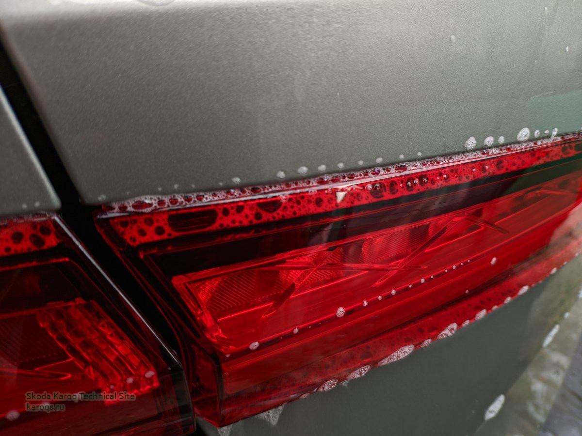

Не переживайте, так на всех кароках. Сегодня мыл, вот мой результат.
Вода не в самом фонаре, это как бы внешний бортик, вот за ним и вода, в моём случае пена.
