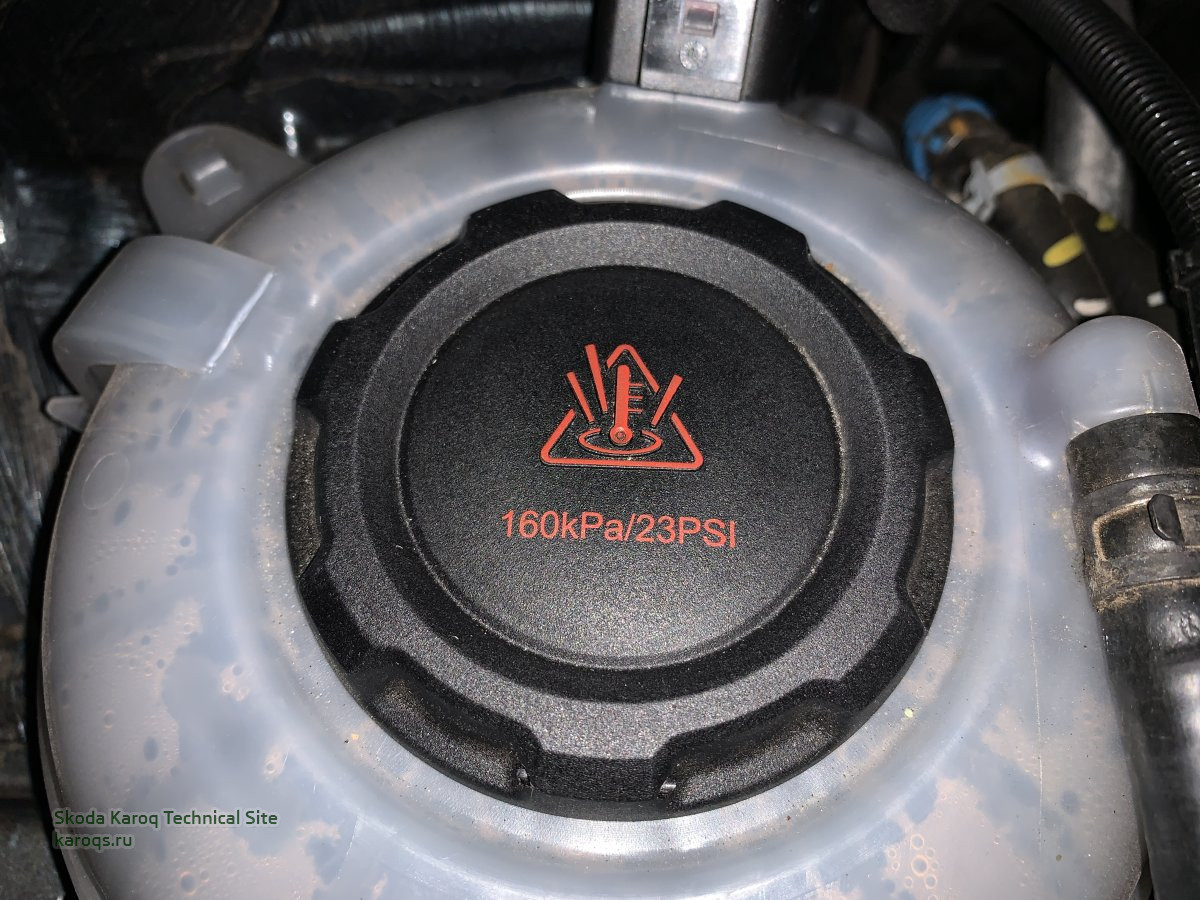

Клапан, а не трубочка, чтоб стравливать слишком лишнее давление. А так при работе давление там выше атмосферного, обеспечивая повышение температуры кипения.
Впервые слышу о трубочках... В бензобаке -да, но в системе охлаждения?
Когда то была тойота - там в бачке была именно трубочка. Клапан был на самом радиаторе до бачка и держал давление там. А в бачок уже прибегал антифриз после клапана, там полоскался без давления. После остывания двигателя частично засасывался назад.
А тут получается клапан встроен в бачок и тот всегда под давлением? интересненько...

да нет вроде не тупанул. Я у себя глянул - тут крышка интересная такая, будто клапан в ней. И трубки с ОЖ к бачу на вид будто прям из двигателя подходят. То есть возможно и правда в бачке давление на горячую.
@Беляш, на этой машине реальное давление в бачке с охлаждающей жидкостью на горячую и если вы откроете его то от туда может хорошо плескануть. Если открывать на горячую то откручивать крышку нужно медленно, постепенно сбрасывая давление. В крышке действительно есть клапан, при избыточном давлении он стравливает воздух или жидкость (смотря сколько залито жидкости).
На моей крышке видны засохшие следы такого стравливания.
А в другой моей машине давления в бачке вообще не было (Сузуки). Там было постоянно открытое небольшое отверстие в бачке.
да, я понял уже. Откручивать на горячую и не планирую ))
крышка сама об этом намекает ))
