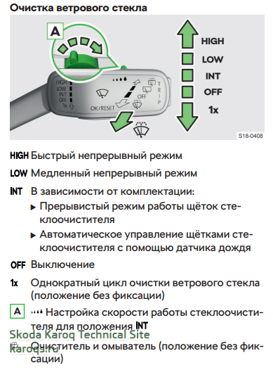

@Jettaвод, @Stas330, Неверно ваше суждение о работе движка А. Он очень удобен и им можно регулировать (чувствительность) щеток (датчика дождя) при данной интенсивности осадков. Я его использую для дотирки (вправо-влево). Чем правее, тем раньше (чувствительнее) щетки начинают работать. Например, при мороси или мелком снеге. Он также зависит от скорости (тем самым степени увлажнения стекла).
Почему ж неверно? Как раз я писал, что он регулирует чувствительность к загрязнению (к непрозрачности, если хотите). Просто меня одно его положение вполне устраивает.

В более свежей версии мануала от 11-2019 тоже написано:
Вчера экспериментировал с положением INT использовал в солнечную погоду, сработка каждые 18 секунд, скорость - маленькая капля. Как задействовать датчик дождя для меня загадка, может его активировать нужно? В системе Infotainment стоит автоматический режим.
может конечно это от комплектации зависит
8N6​
L​
SWS​
Прерывистый режим стеклоочистителя с датчиком освещённости/дождя
то что не автоматический а прерывистый?
т.е. вся работа датчика дождя сводится к автоматическому включению света?
