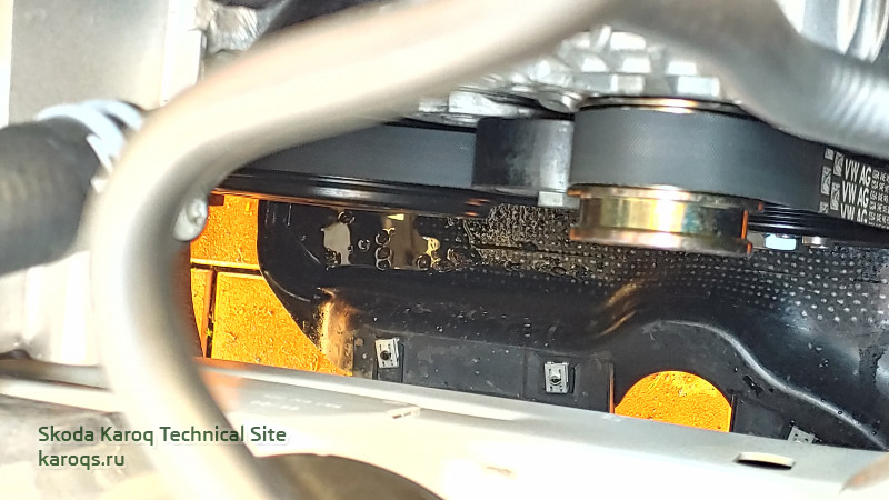

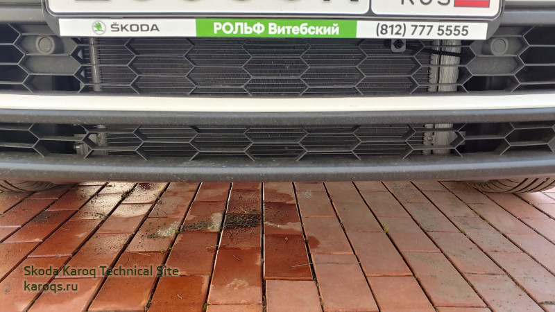

Вот так у меня висит номер. Вроде, ничего не перекрывает. Снизу видно как течёт масло.
Вот такая лужица на защите внутри.

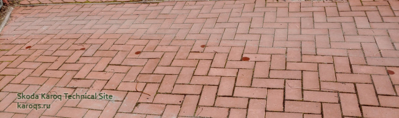

и вот такие следы я, оказывается, за собой оставляю.
Записался, вызвал эвакуатор по гарантии мобильности. Посмотрим что в сервисе скажут.

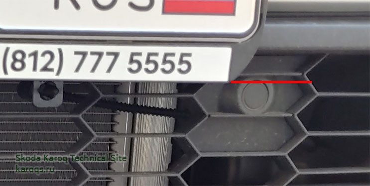

Хреново висит, я бы сказал как раз и перекрывает:
Думаю подняв рамку повыше от этой проблемы избавитесь...
Про потеки масла, думаю это пустяки хотя и неприятные, поменяют прокладку и все пойдет.
Гораздо хуже было бы, если был расход масла, а его не было бы видно (сгорало в двигателе). Бедем надеяться это не ваш случай.

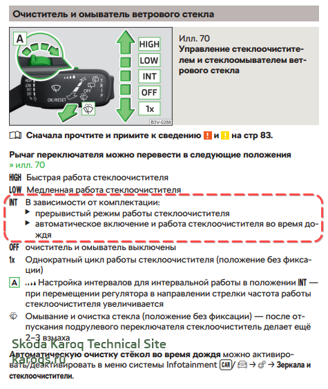

Обнаружил, что не включаются автоматически дворники, т.е. думаю, что не работает датчик дождя (галки на магнитоле все стоят) . Вчера ливень был, тестил, ни разу не включились. У жены Йети на ней стоит датчик дождя, поэтому как он работает я себе представляю. Звонил официалам, решили, что с проблемой будем разбираться на 0 ТО.
@Stas330, перегрузите ГУ, на всякий случай, (долгое нажатие - 10 сек) возможно поможет.
Это галочка в меню магнитолы? Или я чего-то ещё не знаю?
Да все правильно. Судя по мануалу у Карока нет положения "авто" у стеклоочистителя:
Включение и выключение автоматического режима работы стеклоочистителя
Функции автоматического режима заднего стеклоочистителя и автоматического режима во время дождя включаются и выключаются в системе Infotainment в следующем меню:
В смысле нету? Нужно один раз вверх поднять рычаг стеклоочистителя. Как было и на других шкодах.
Кстати, когда рычажком А меняю скорость работы в положении INT, похоже ничего меняется.
На сколько я понимаю, это регулятор не скорости как таковой, а чувствительности к загрязнению (прозрачности) ветрового стекла в данный момент. И алгоритм этой системы без пол-литра не поймешь. Я когда-то тоже экспериментировал с разными положениями, а потом поставил во второе слева положение (их у меня 4 или 5, кажется) и больше рычажок не переставлял. Если датчик дождя начинает тупить, то просто перевожу главный рычаг выше вверх, на постоянную работу. Но, как правило, датчик справляется и с переменными осадками, и с изменением скорости движения автомобиля, и с попаданием в зону сплошной воды при обгоне какого-нибудь грузовика (дворники сами начинают метаться, как угорелые).
Короче, рычажок "А" работает. Только это не всегда наглядно видно. Относитесь к нему как к регулировке кресла: выставили под себя и так и оставили. Поездите подольше с одним его положением, потом с другим. Так и подберете, чтоб потом забыть о нем на годы.
