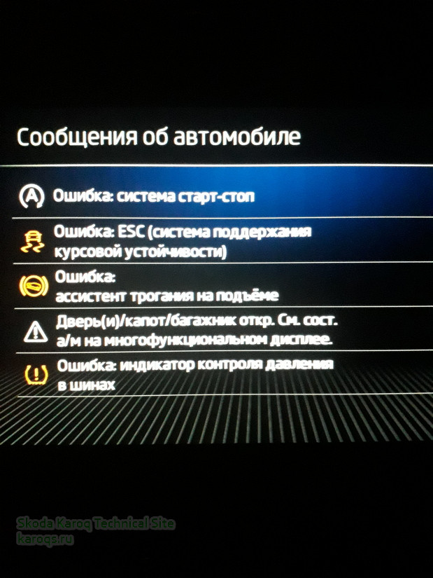

Доброго времени суток!
Может у кого случалось следующее:
После движения задним ходом а затем вперед загорелись неисправности
И машина заглохла. Только после закрытия/открытия машины завелась.
Две недели не беспокоила, а затем снова -После движения задним ходом а затем вперед загорелись неисправности
Больше не заводится, даже после снятия клеммы АБ, рычаг селектора находится в Р и больше никуда...
Что это?
Как-то надо было переставить машину на стоянке. Завёл нормально, но при попытке тронутся заглохла и выдала россыпь ошибок. Сначала ничего не понял. Пробовал несколько раз. Одно и тоже. Потом сообразил, что не взял с собой метку сигнализации (призрак). Оказалось, что это делает сигнализация , считающая не санкционированным запуск. Притащил метку и всё норм. Может у Вас похожая проблема?

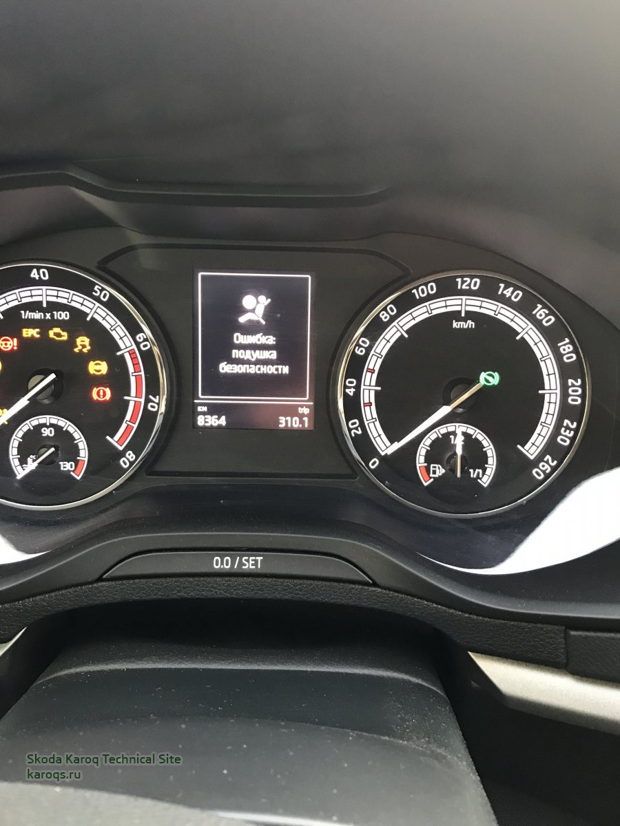

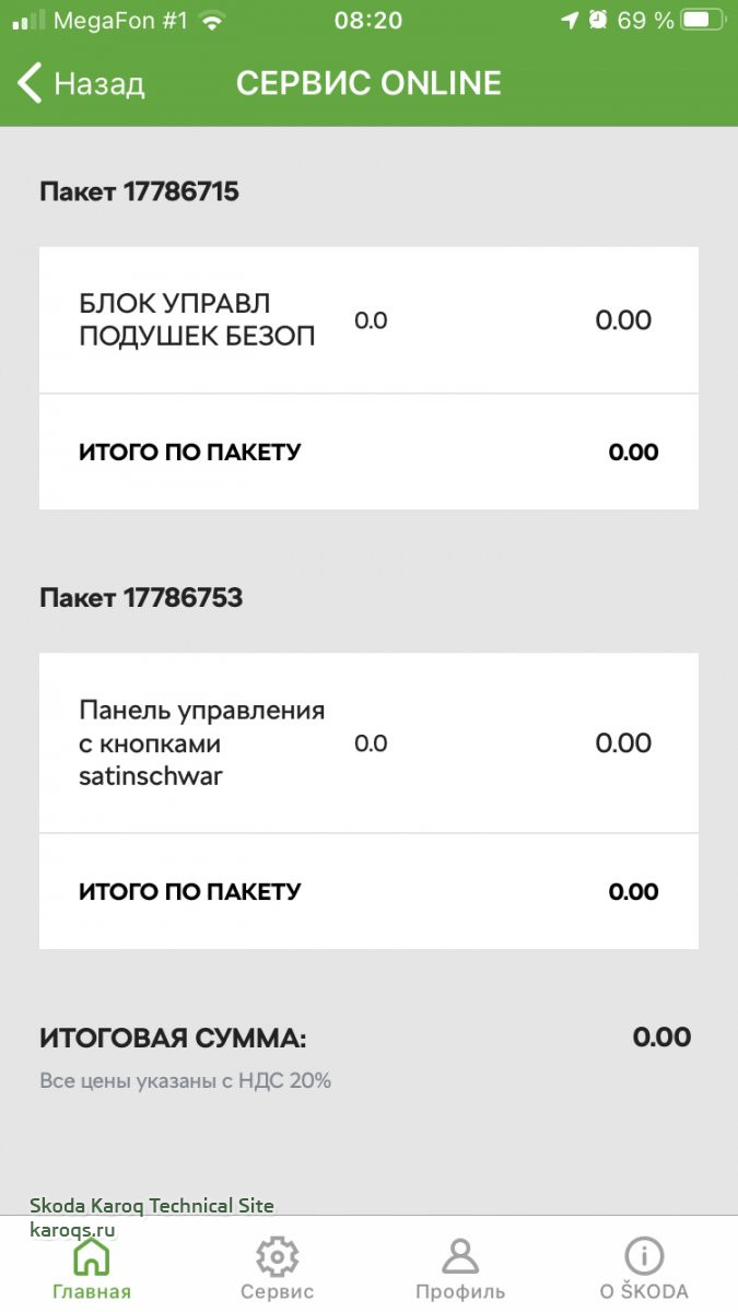

Неисправность подушек безопасности
Недавно, после включения зажигания загорелась надпись "Ошибка. подушка безопасности". Потухла, но остался гореть жёлтым значок подушки. Ехать можно. В "Состояние автомобиля" пишет "Счастливого пути". Записался к дилеру. Посмотрели и сказали, что блок управления подушками под замену. Недели через 3 пригласят, а пока катайтесь. В личном кабинете Шкода, на телефоне, пишет ещё и о блоке кнопок.
