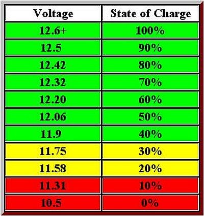

С сигналки же есть возможность проверять напряжение аккумулятора. Если машина стоит около дома, проверять каждый день и делать вывод, не обязательно давать ему разряжаться в 0.
Сейчас проверил, 12.52В, машина стоит 4-ий день.
