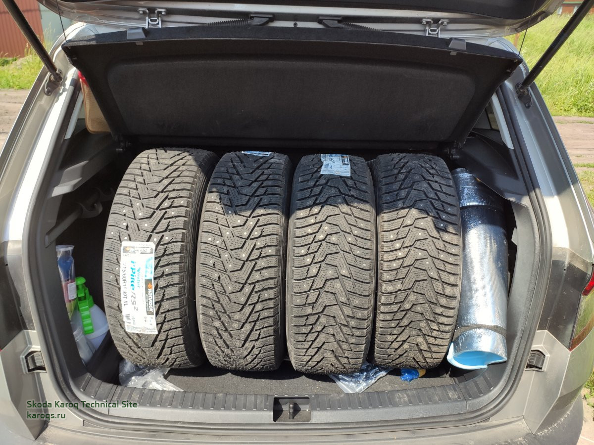

Возил 17-225-50 вертикально. Колеса болтались, подпирал подручными предметами. Сиденье не трогал.

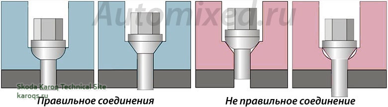

Проверьте болты и посадочное место на диске. Судя по всему у вас как на 3 картинке:
Тоже купил NEO но 649, тоже сказали, что нужны другие болты.
хм..уточню на заводе, не говорили про смену болтов
поменял спасибо, не придавал этому значения и на шиномонтаже тишина была)
Да, в багажник влезает комплект со свистом. Чтоб не болтались подпирал туристическими ковриками и один коврик сверху, чтоб обшивку крышки багажника не ободрать шипами.

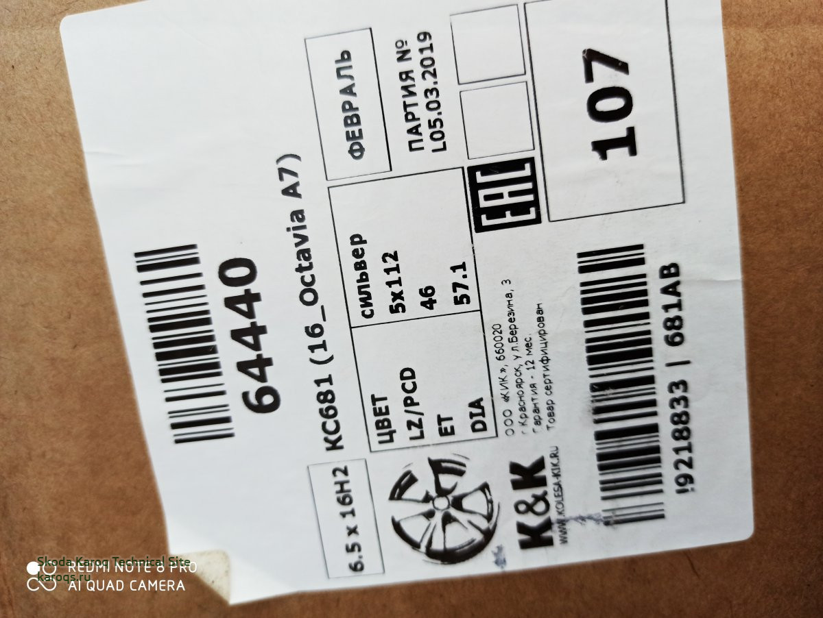

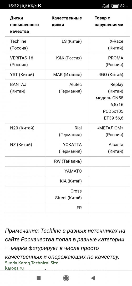

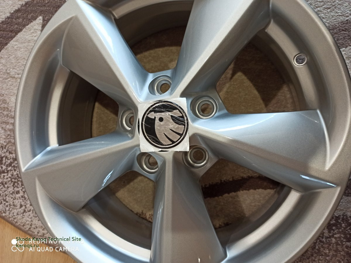

Кого интнресует диаметр на 16. Есть вариант дисков К&К кс681(роскачество оценило как качественный товар), подходят по всем параметрам, посадка болтов под сферу, т.е. подойдут оригинальные болты.

Подскажите, пожалуйста, болты такие же M14 x 1.5 x 27.5 только конусные? Или длиннее?
