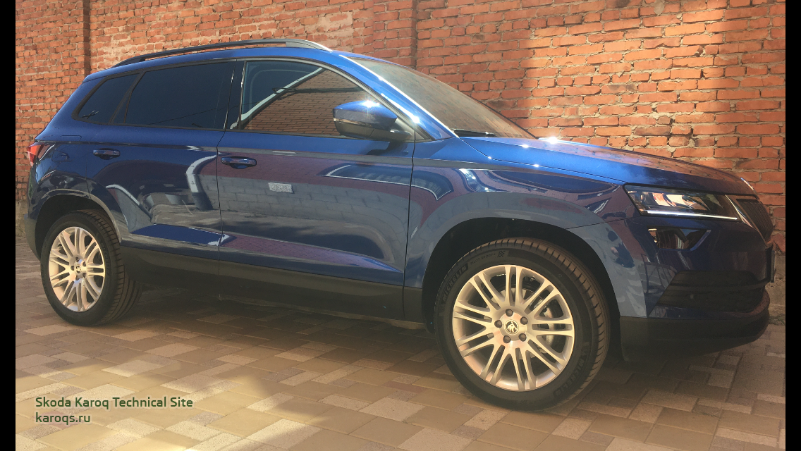

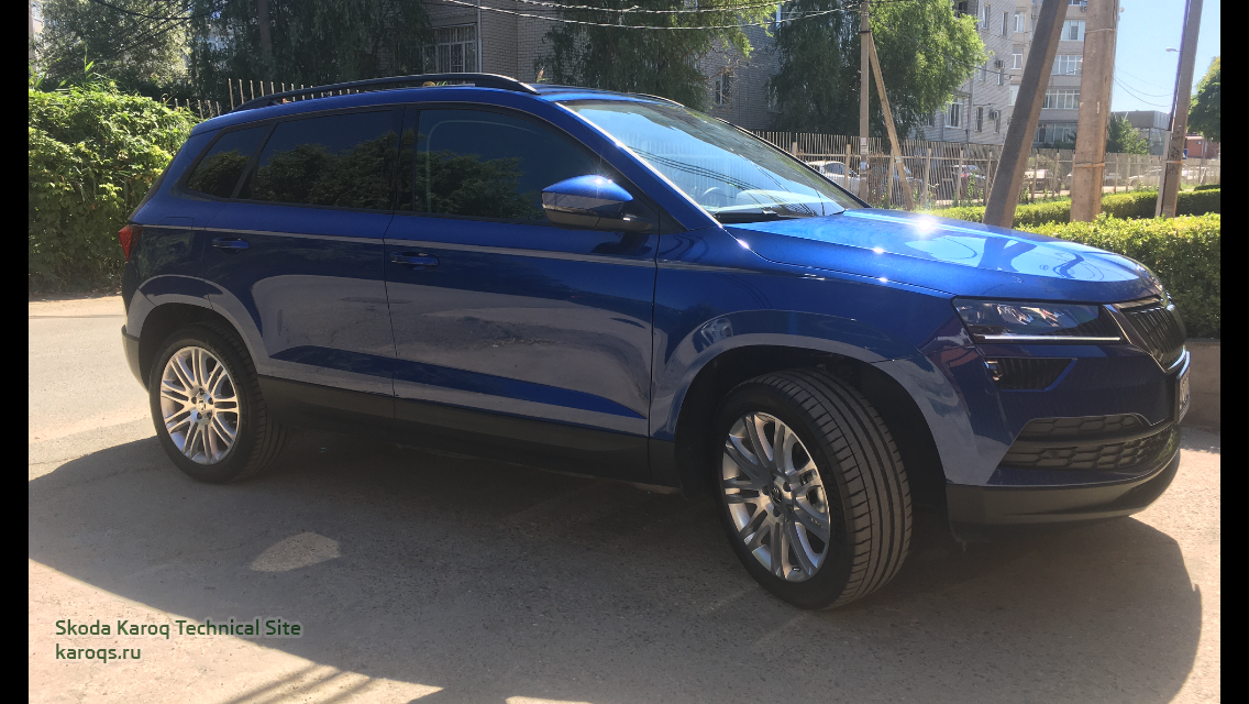

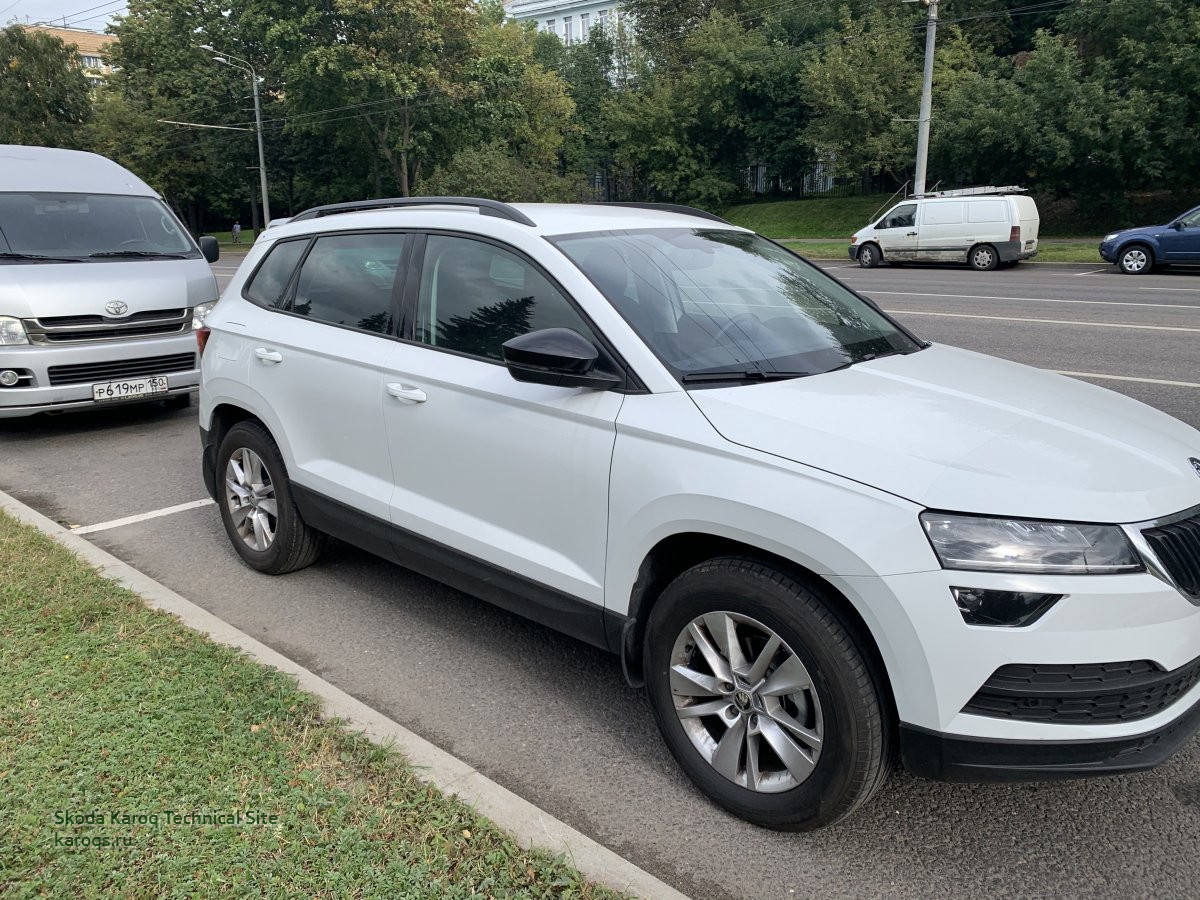

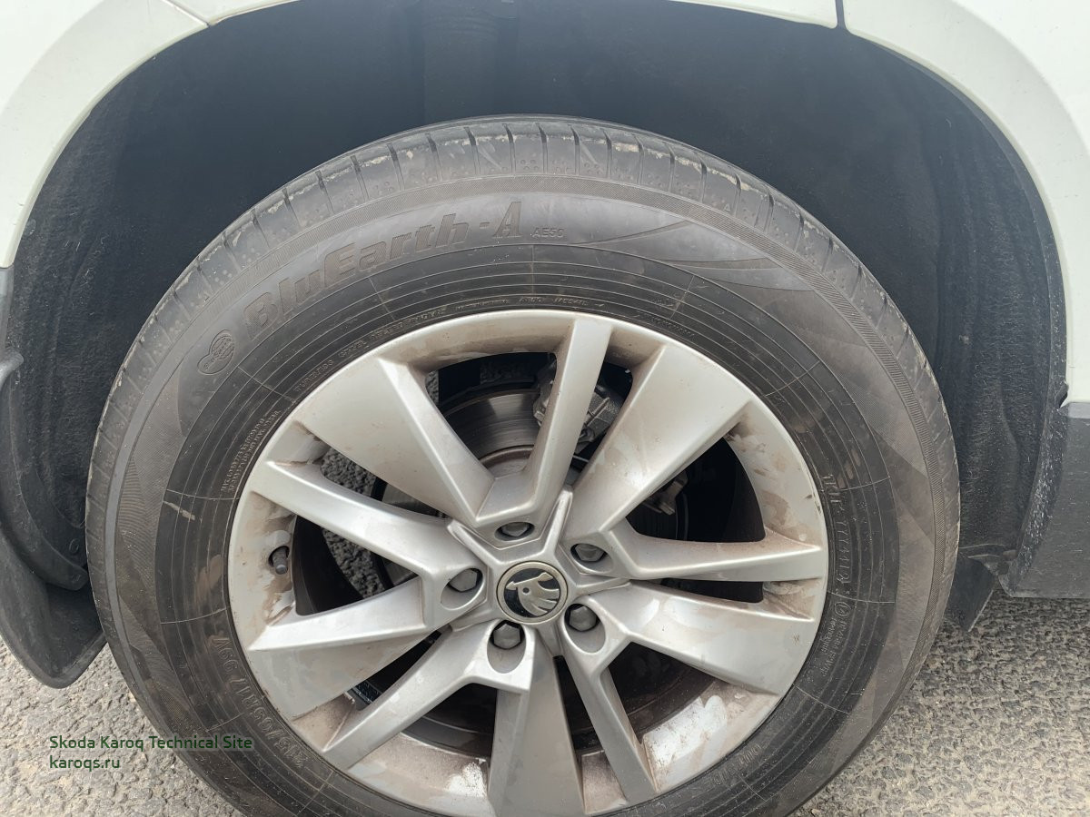

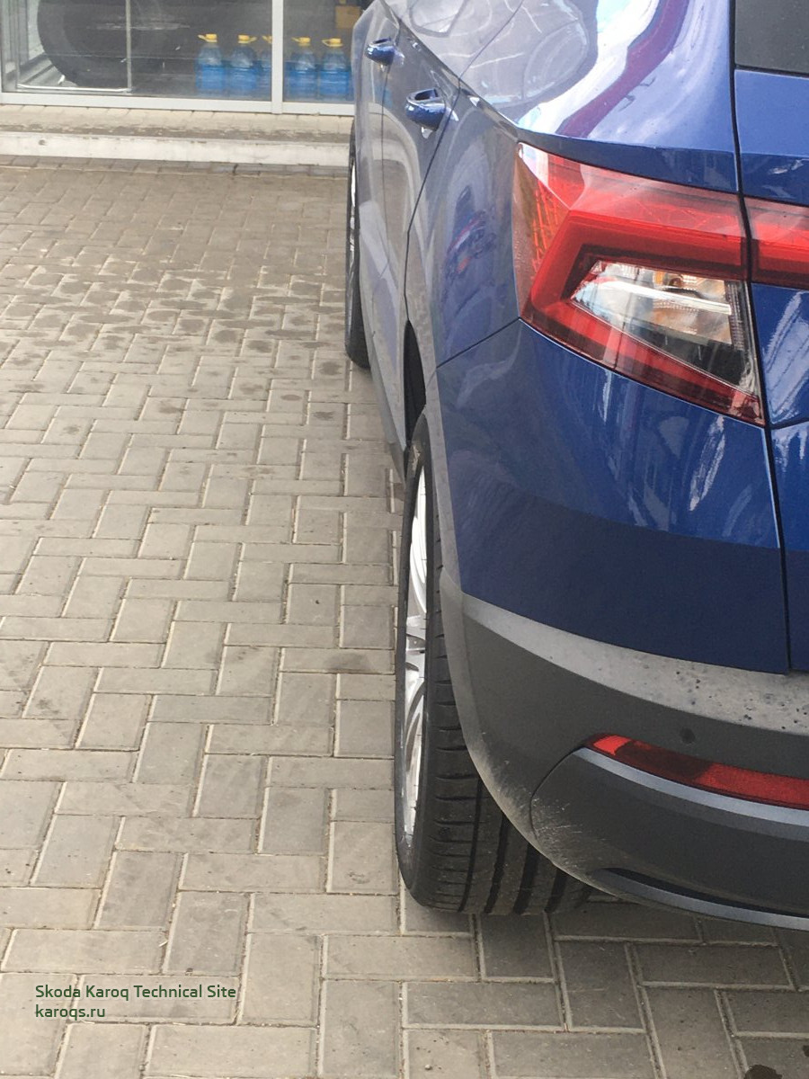

Я сегодня поставил 215 65 17 - все супер. Авто стало выше на 2 см. и заметно мягче - как я и хотел
Все супер, ставить можно - проверил на себе)
очень хочется фото :)) Сколько еще запас по сантиметрам? Еще сантиметр-два войдет?
наверное как-то так

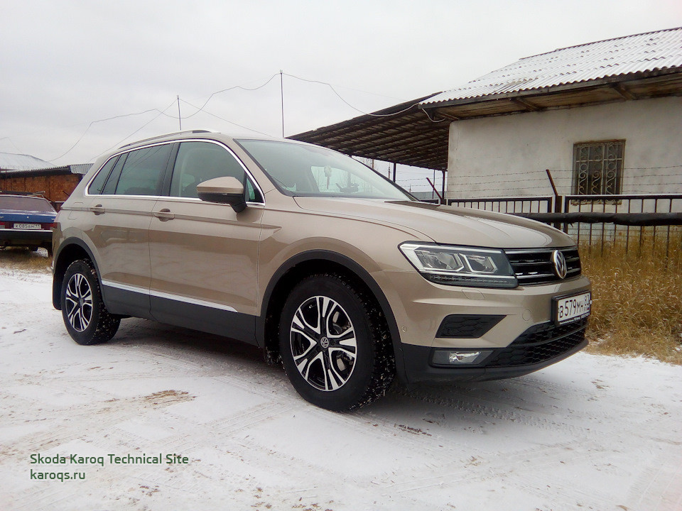

В тигуане арки конечно больше, очень просится 18 размер
А можно фото? Как со стороны смотрится.
E5B16BC5-185A-4C64-A77F-2A924BA5FA1D.jpeg FAB2CF44-14FD-47B9-BD74-D4F2C0551D0C.jpeg 9B6A45C9-F29E-426C-8E15-E248EF296634.jpeg AE592CF8-CA38-4539-93FC-70F6D9CF78A5.jpeg

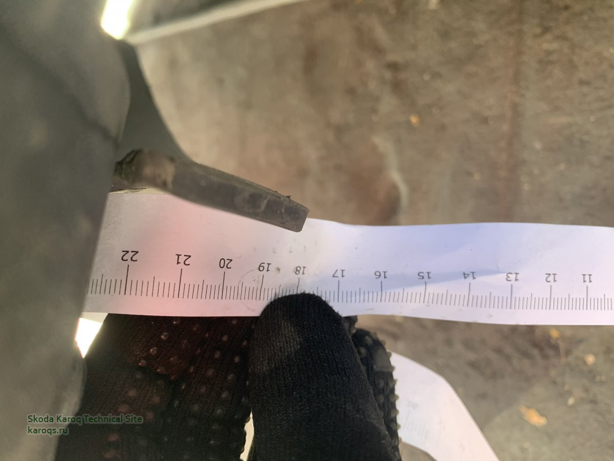

И клиренс приблизился к тигуановскому, как я полагаю...
Да.
До замены померил клиренс до нижней точки примерно 160, после замены примерно 182-183 мм.
наверное как-то так

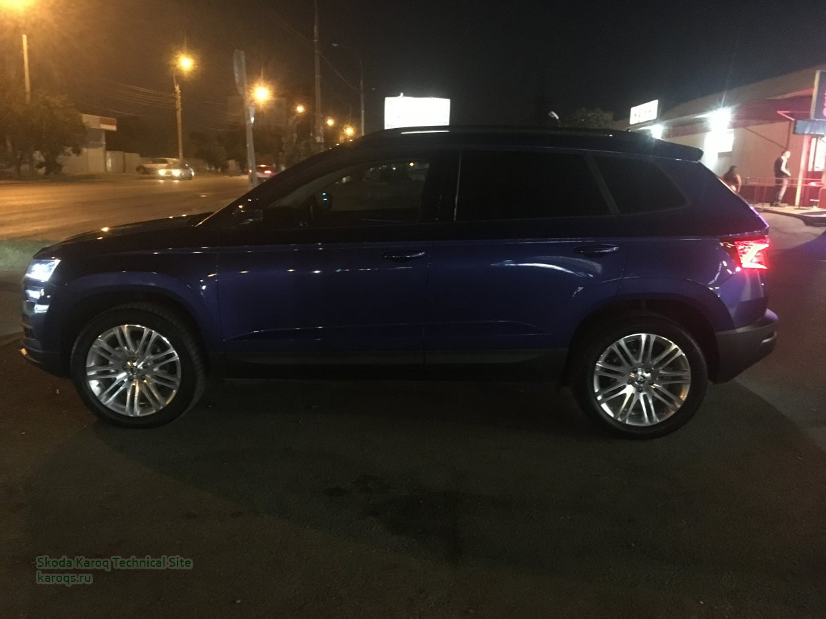

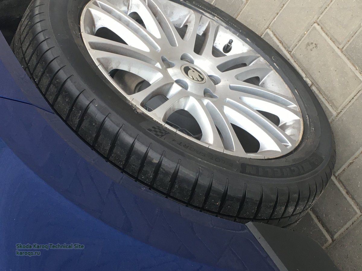

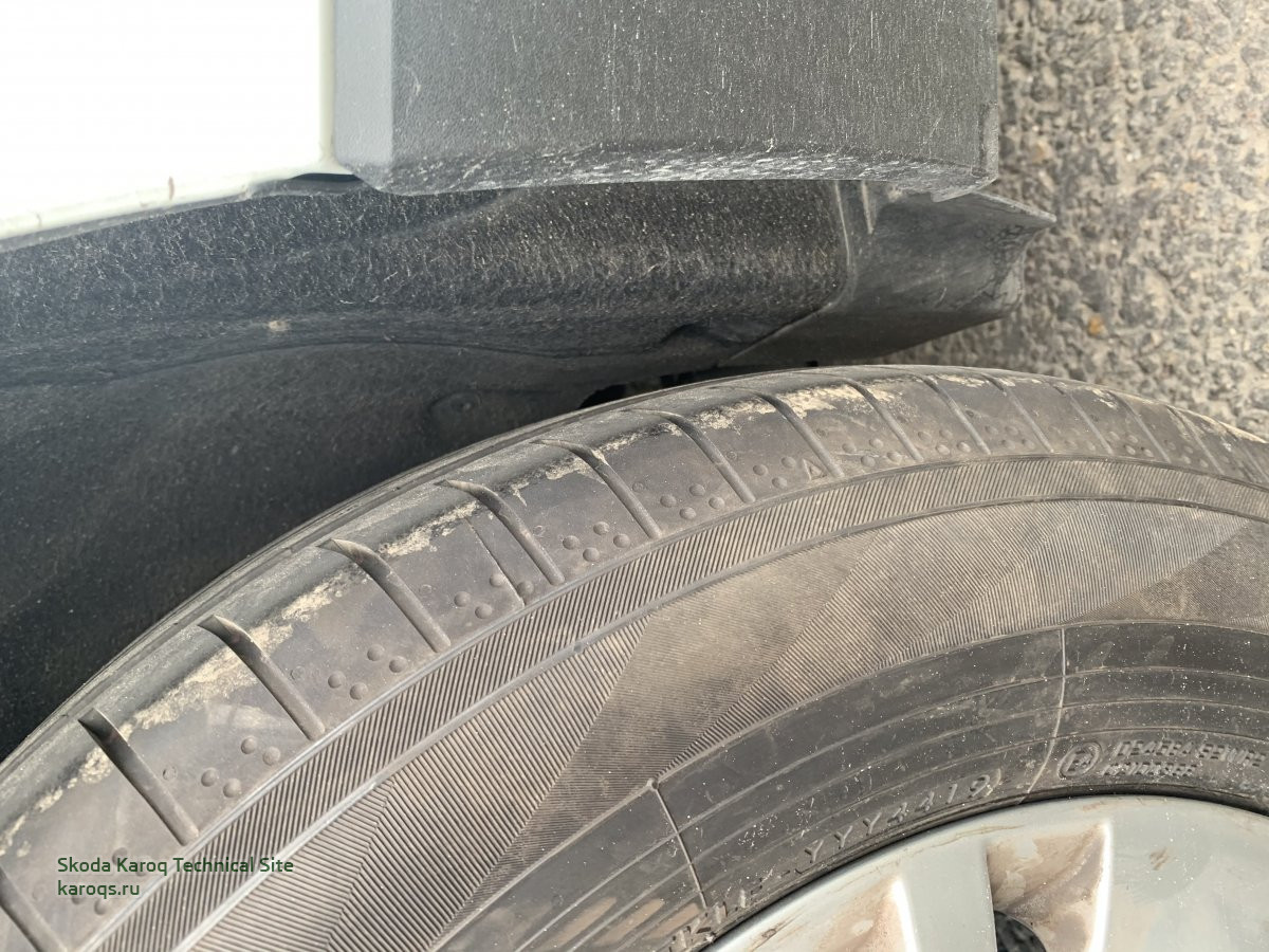

Запас есть, но минимальный, ставить больше 65 рисковано...при полной загрузке может начать задеватьарки
В притиру кажется. Протектор вроде потертый уже, а это если на новом то плюс 2-5 мм на радиус для нового колеса. Ну и из собственного опыта, при одинаковом типоразмере у разных производителей может ширина/диаметр различаться на новых колесах.
Посмотреть вложение 5541 Посмотреть вложение 5542 Посмотреть вложение 5543 Посмотреть вложение 5544
Да.
До замены померил клиренс до нижней точки примерно 160, после замены примерно 182-183 мм. Посмотреть вложение 5545
Согласен про полную нагрузку, по фото наверно всё-таки остановлюсь на 215/60/17.
Резина новая, пробег 1 неделя
Что подтверждает мои слова о разности протектора у производителей :).

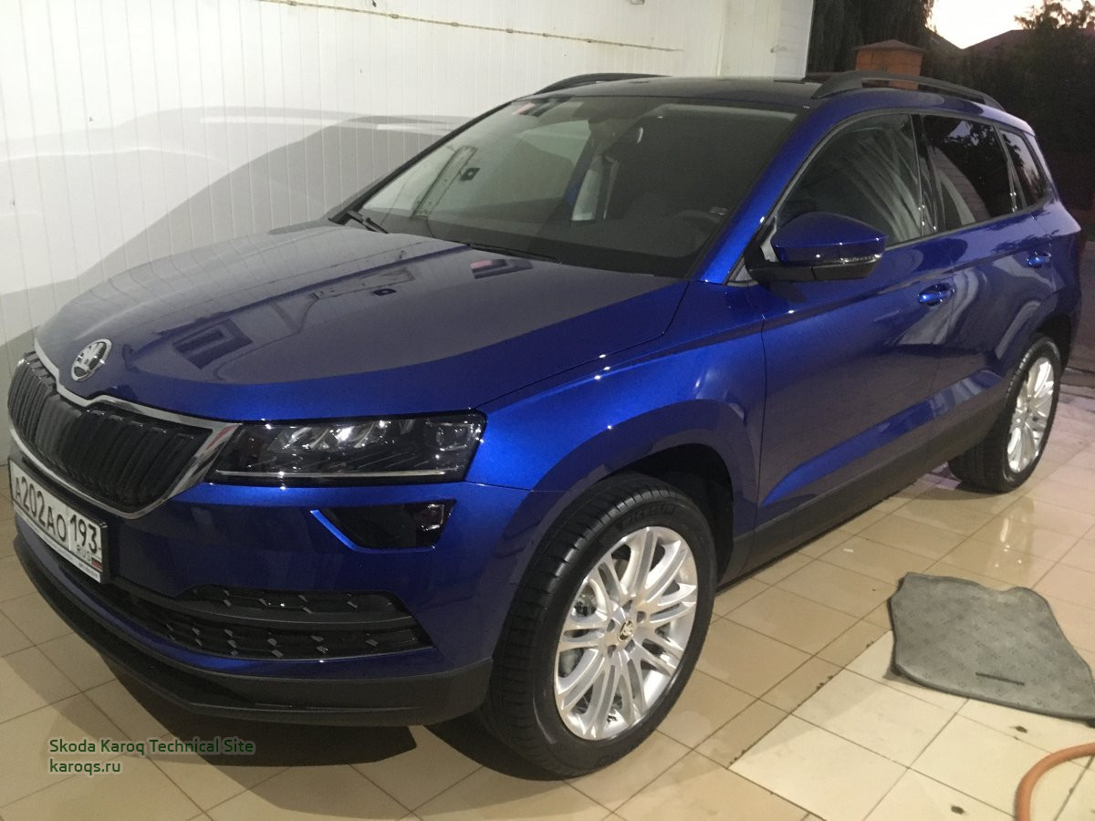

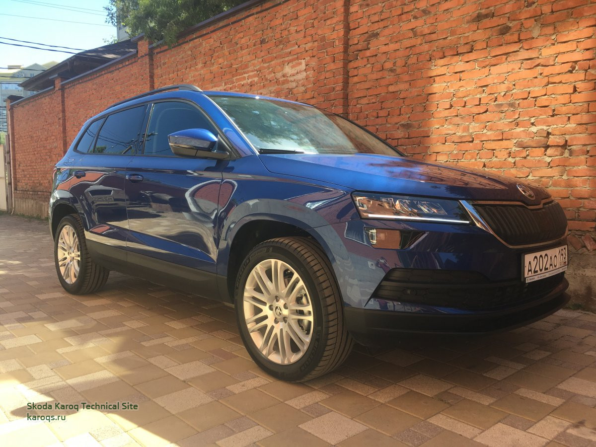

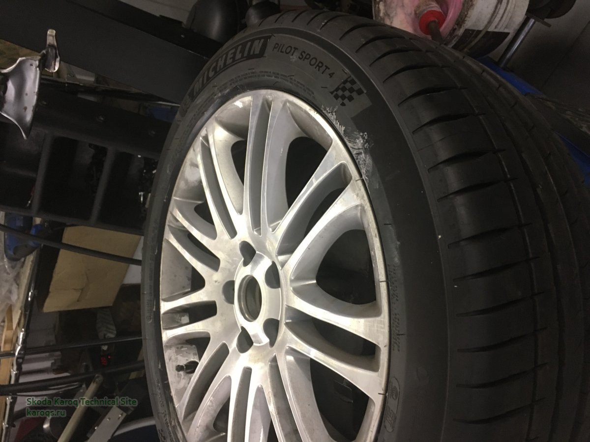

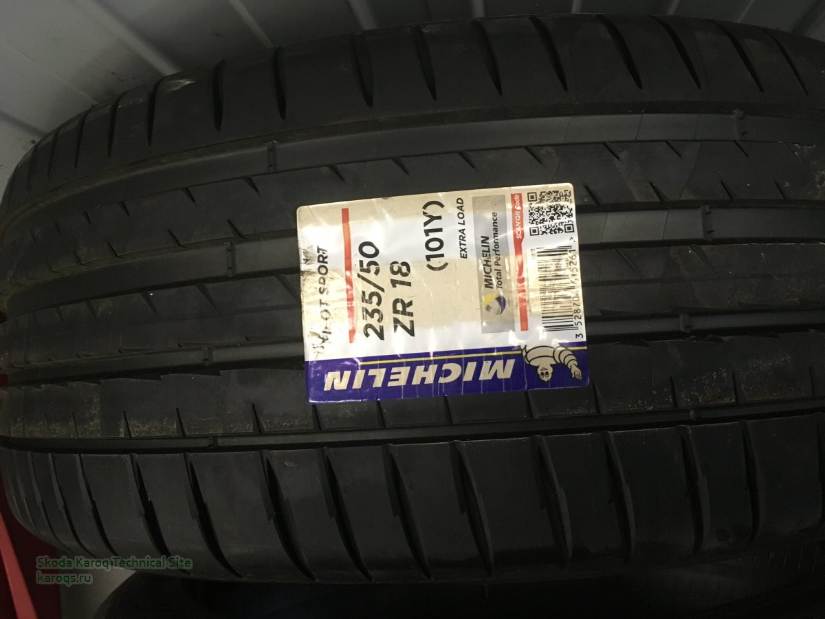

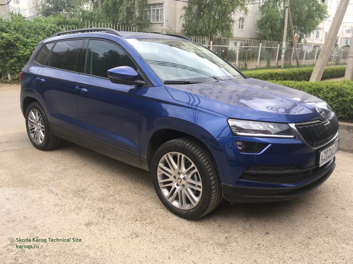

Приветствую! Из оригинальных шкодовских дисков для себя отметил LUXONы от Суперб. Есть в них харизма на мой взгляд. Параметры: 7,5J x 18“ ET 46 . На Карог подходят идеально. Резину вначале попробовал Гудиер 235/45/18 - не то.... Жестче и шумнее, чем хотелось бы. Да и визуально колеса мелковаты.. Поставил Мишлен ПС4 235/50/18. Радость моя не знает границ. Вобщем, рекомендую!
IMG_8722[1].JPG IMG_8723[1].JPG IMG_8727[1].JPG IMG_8730[1].JPG IMG_8749[1].JPG IMG_8750[1].JPG
@Руслан, :good:
Красиво смотрится...
Спасибо! И ездить комфортно. Шум небольшой есть, но не раздражающий. Качественный, если так можно выразиться. Не гул и не жужжание... Да и клиренс подрос, что не может не радовать.
Приветствую. Не взвешивали собранное колесо? Сильно тяжелее штатных 17" ?
Здравствуйте. Не взвешивал. Заявленный вес диска 10,140кг. Покрышка весит 11,8кг. Думаю так оно и есть.
п.с. Если очень надо, сниму и взвешу, обращайтесь..
Еще фото:
IMG_8765[1].JPG IMG_8767[1].JPG IMG_8773[1].PNG IMG_8774[1].PNG IMG_8776[1].PNG IMG_8726[1].JPG
Как сказать... Мишлен Примаси 225/50/18 на Браге весит 11,2 + 12,4 = 23,6 кг (тяжелее на 1,66кг). Я уже молчу о 19-х колесах...
