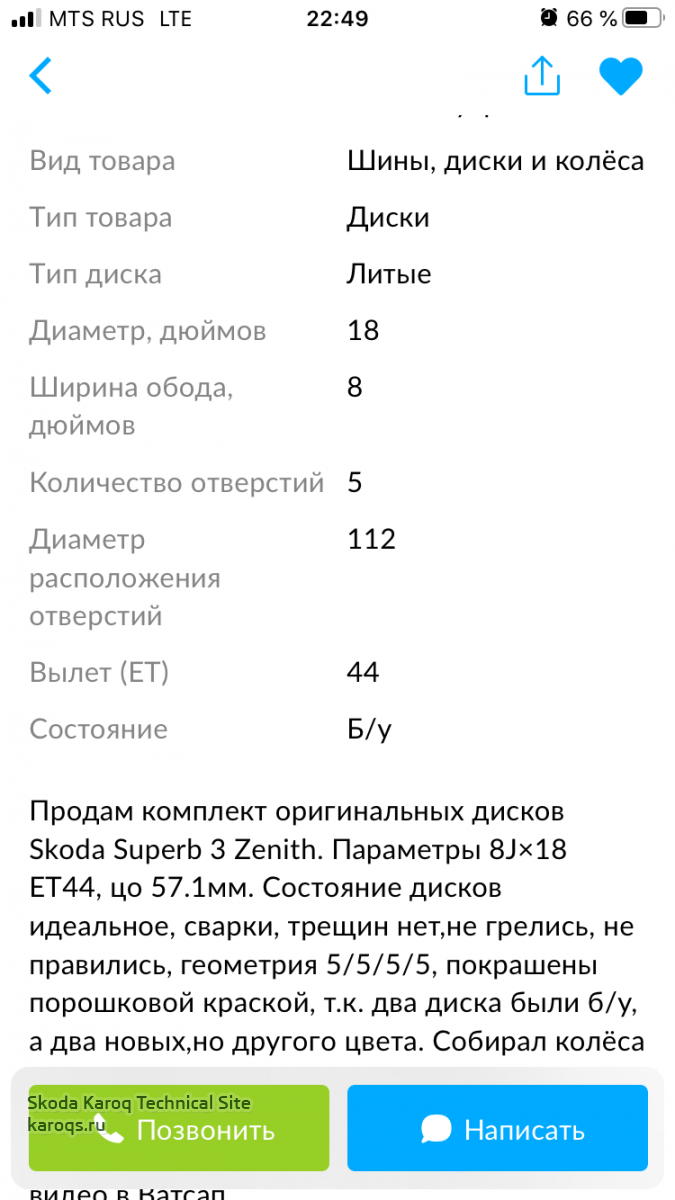

Скажите пожалуйста, можно ли установить данные диски. Так как параметры отличаются от рекомендованных, на что это может повлиять?
@Kabalin_ea, если вобьете данные своих и этих дисков в шинный калькулятор (ссылка выше) то сразу увидите разницу... :hat:

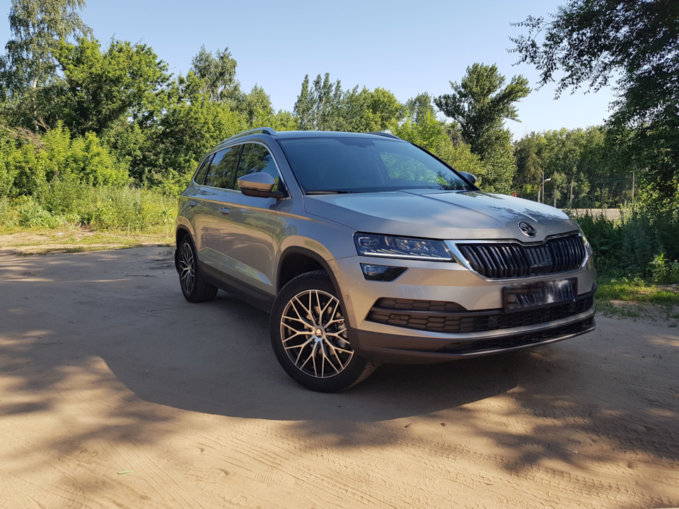

поставил 18 235\50
о, отлично, спасибо за фото, скажи пожалуйста, а то, что диски ширина 8, надо все таки дополнительно что-то ставить, проставки там или что-то подобное, или они просто подходят и все? То есть можно ли выбирать ширину 8 ставить без проблем ?
ничего не надо главноо вылет смотреть и dia 57,1
поззже замерю теперь клиренс от защиты и чашек с 235/50

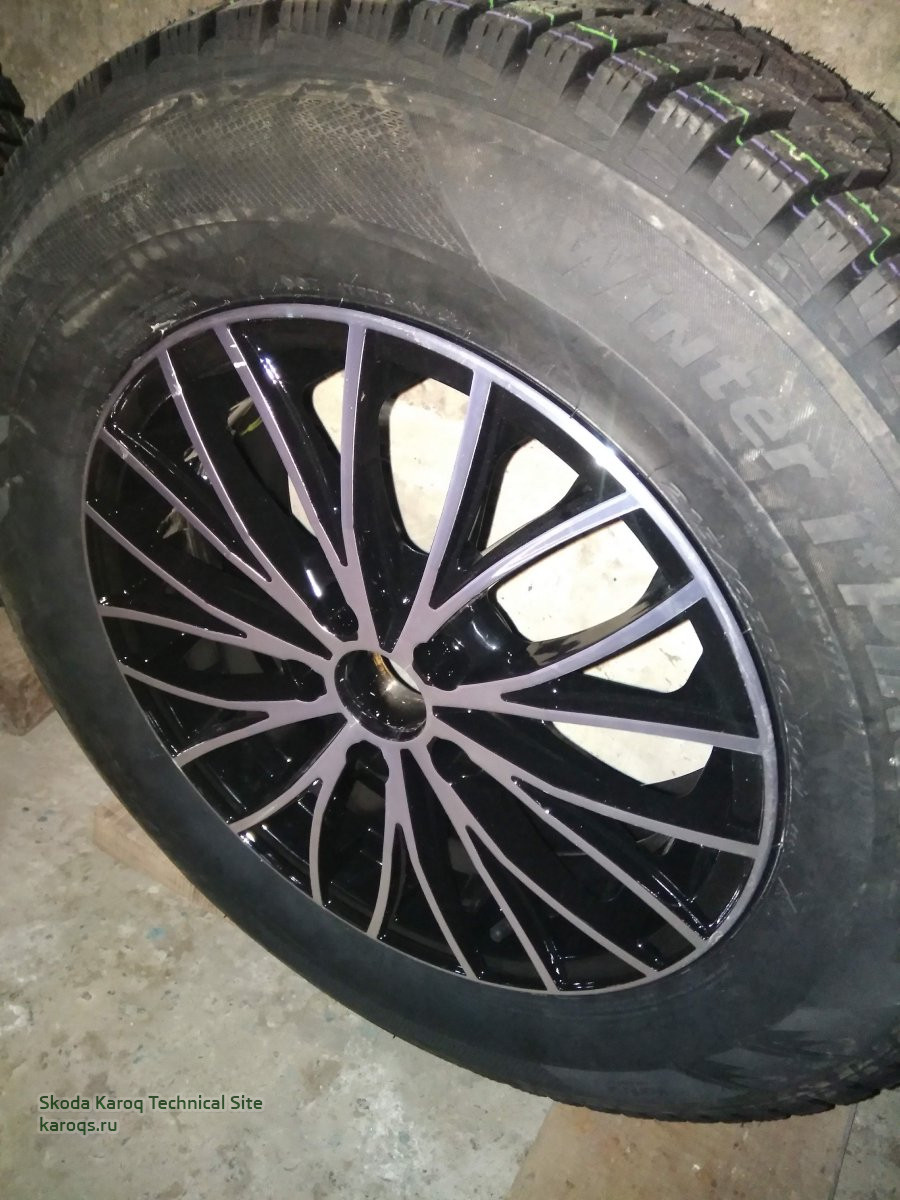

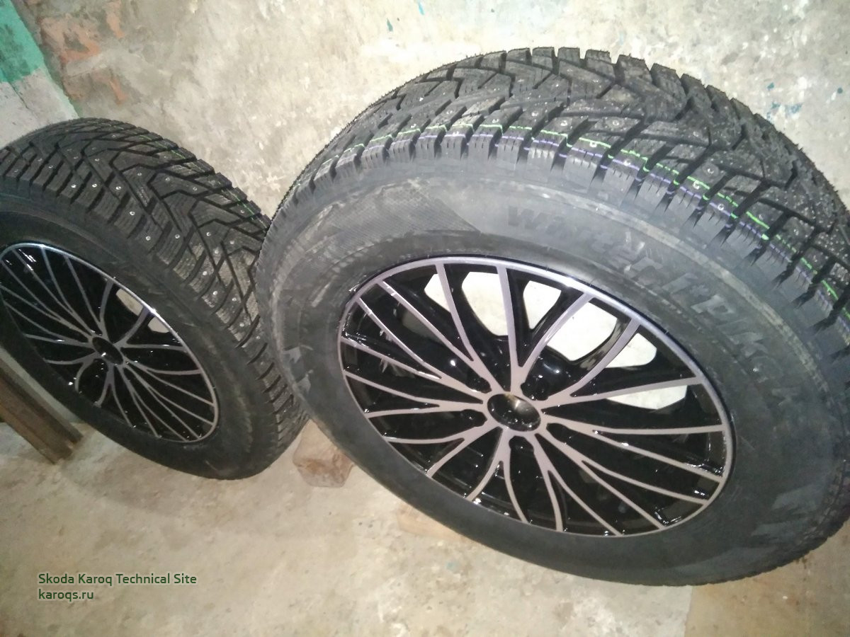

Диск NEO 671
Диаметр 16 дюймов
Средний вес 8.22 кг
Статистическая нагрузка 600
Осталось болты купить с конусом, наклейку шкоды и к зиме готов)
