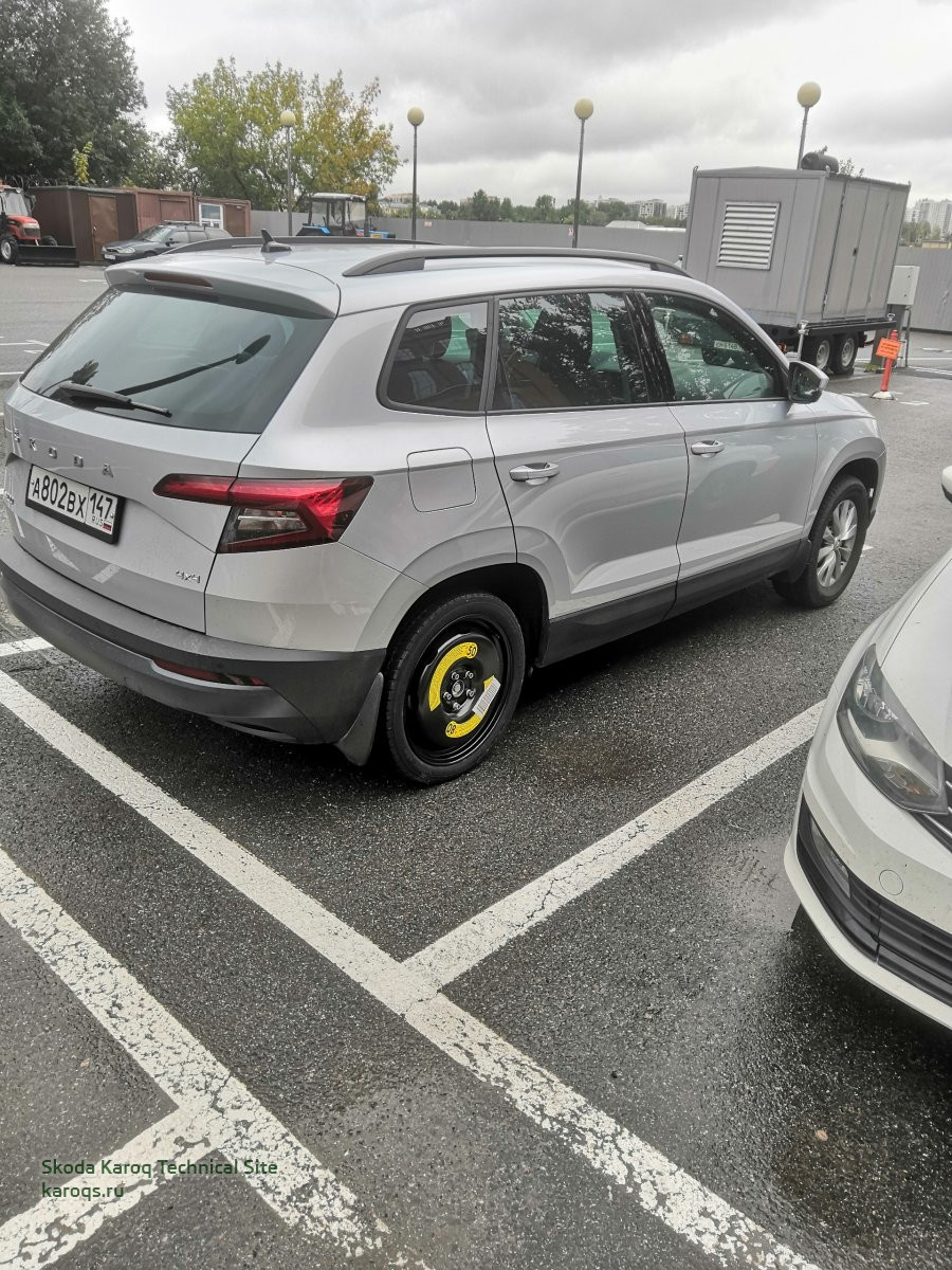

Обновил сегодня колёсико..
Каких только железяк на дороге не встречается..
