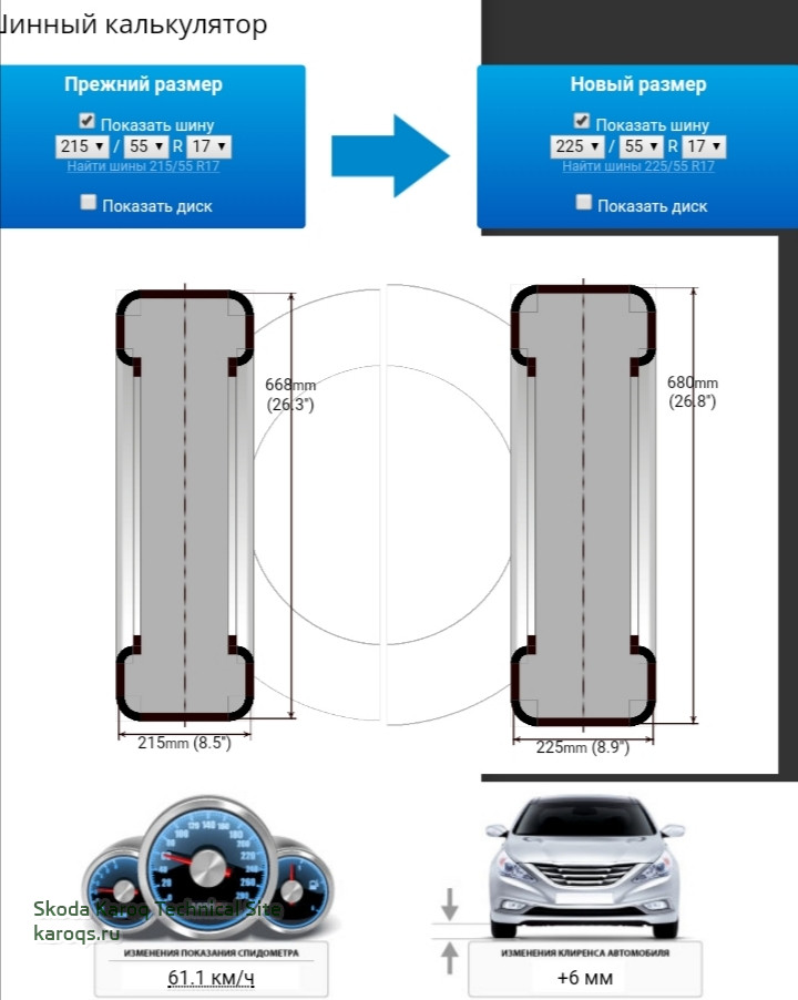

если я не ошибаюсь, у штатных размеров что 215 что 225 высота профиля одинаковая - 55, так что на клиренс не влияет?
Резина 225*55 выше чем 215*55. 55 это процент от ширины, а не высота в мм
55 это процентное отношение к ширине. 55% от 225 это больше, чем 55% от 215.
