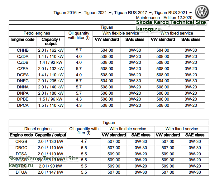

В последних доках написано что Тигуаны 2 с 2021 года тоже перешли на 508й допуск:
4.42 Engine oil: capacities and specifications as of model year 2021►
A new VW standard for engine oil - 508 00/509 00 - has been introduced with immediate effect. This is distinguished by reduced fuel consumption and CO2 emissions.
The main facts are the following:
♦ VW 508 00/509 00 is a combined product that meets the
petrol specification as VW 508 00 and the diesel specification as VW 509 00.
♦ Volkswagen recommends not using the new specifications
for older engine generations. The recommended specifications are allocated to the engines in this chapter.
♦ If oil with VW engine oil standard 508 00/509 00 is used in
engines that are not recommended for this, engine damage could ensue.
♦ Engines that are not suitable for the new oil will have a notice (lock carrier/engine compartment) from which the oil
standard to be used can be gleaned.
♦ For an overview of the engine oils approved by Volkswagen, see Volkswagen ServiceNet

При полной замене моторного масла для Вашего автомобиля ŠKODA KAROQ (VIN: XW8JC3NU7LH200286) рекомендуется применять оригинальное моторное масло Концерна Volkswagen (Long Life IV с вязкостью 0W20 и допуском VW 508 00). При отсутствии возможности использовать оригинальное моторное масло допускается применение моторных масел различных производителей с соответствующими характеристиками: допуском VW 508 00 и вязкостью 0W20.
