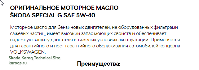

на официальном сайте шкоды есть ещё это масло, а как узнать есть ли у меня фильтр сажевых частиц?

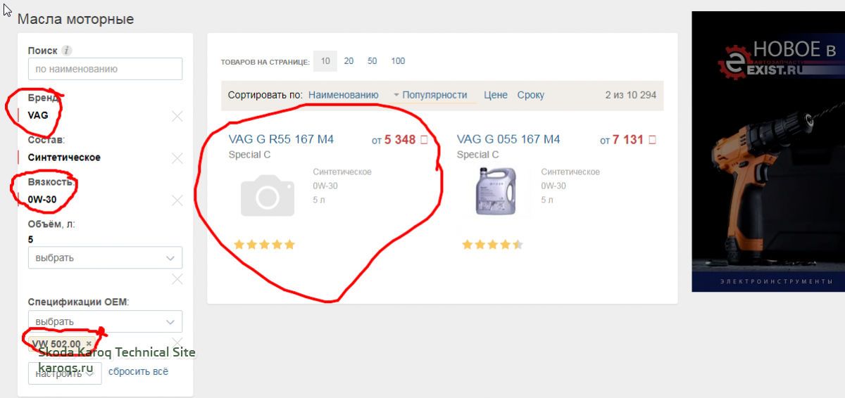

Цена просто конская,на рынке полно 0W30 с 502 допуском,тот же шелл ультра
так любая оригинальная запчасть стоит раза в три дороже аналогов, на то он и бренд, делать-то чего?

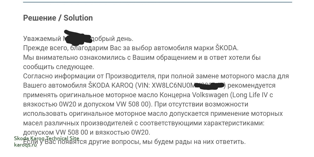

По выбору масла пост. Стало любопытно - написал в службу поддержки вопрос: какое масло использовать при проведении ТО на моём автомобиле (произведён в сентябре 2020, модельный год 2021, полный привод, Россия). Ответ довольно чёткий, если бы не слово "рекомендуется". С учётом того, что короткие поездки имеют место быть, аномальная жара пока ещё имеет признак аномальной, поездки в южные регионы не планирую, решил прислушаться к рекомендациям использования 508 допуска и вязкости 0W-20.

Ну это обычная "рекомендация для клиентов".
Я потому даже не хочу им писать, потому что ясно, что ответят. Потому что понятно, что влаг посоветует масло ваг, которое оно решили продвигать (в силу маркетолухических, экологических, технических и каких-то еще причин, причем мы никогда не узнаем какова доля тех или иных причин в конечном их решении).

Вот тут, кстати, они допускают использование инородного масла. Меня больше интересовал акцент на допуске/вязкости. Они так же могли написать, что нужно лить масло концерна VAG LL3, но при отсутствии возможности лить любое с допуском LL3))
Но всё же интересно было бы сложить в кучу все ответы на подобные запросы и узнать, в каком соотношении они рекомендуют 502/504/508 допуски.

По большому счёту они рекомендуют до 20 го. года 502 допуск ,с 21го. 508 допуск. Уже таких запросов уйма. И что самое интересное одни и те же люди из поддержки отвечают по машинам одного года выпуска разным людям разные ответы. Такое впечатление что им без разницы что писать. Так что сейчас все заливают себе масло какое сам себе решил или то что зальёт официал на ТО. По вязкости они вообще толком ничего не пишут. Пишут выбирайте на своё усмотрение, под свои условия эксплуатации. Я остановился на 0w-30.
