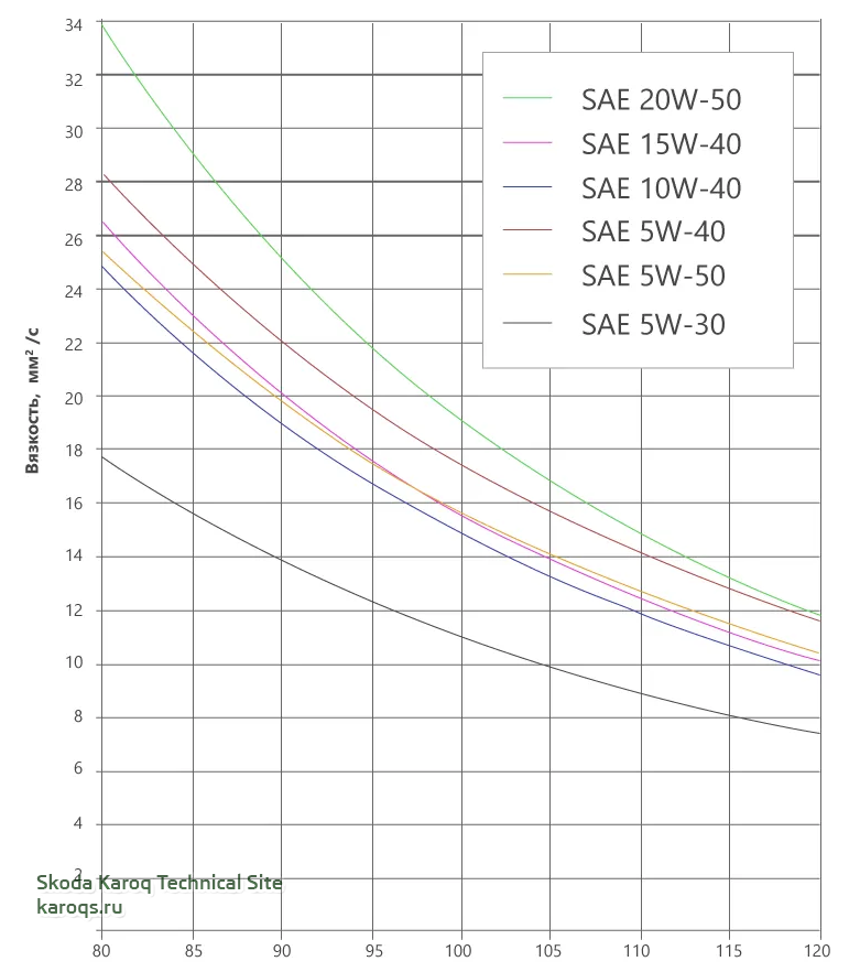

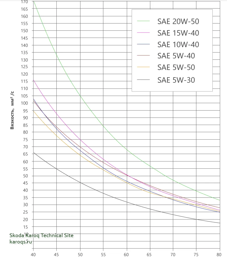

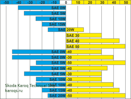

@Redis, Вот анализы
Смотри вязкость при 100гр требования и факт. Где они равны-то?

Где правая часть графика?
Где они равны-то?
Что мне их смотреть, видел всё давно.
ПРИ ВОСЬМИДЕСЯТИ ГРАДУСАХ ЦЕЛЬСИЯ где значение кинематической вязкости?
Какая при этом вязкость у 0w20?
@Redis, не знаю, не интересно, не хочу тратить время на поиск очевидных вещей.
