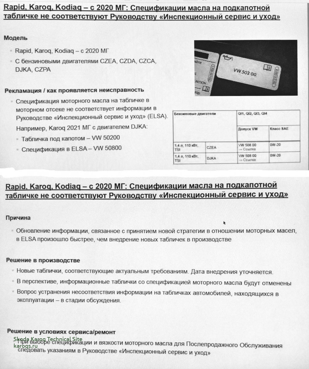

Там не совсем понятная информация. Приведен кусок TPI.
Обычно в TPI приводятся полные данные для чего эта информация.
Это могут быть: диапазон по VINам, автомобили выпущенные по сроку с ... по ... , по наличию определенного кода комплектации, страны и пр.
Этот распечатанный кусок уже с неделю ходит по сети.
Не исключаю что посмотрев на полный текст этой TPI увидим типа для Европы / Украины / Белоруссии (там бензин например лучше, поэтому и допуск 508)
а именно к российским Карокам данная инфа не имеет никакого отношения. Причем если прочесть внимательно, в TPI написано типа правильное масло см. в ELSA, а не "все лейте масло 508".
И "изменение стратегии по маслу" это возможно просто решение переложить проблемы с возможными штрафами для VW, на покупателя в связи со вступлением очередного экологического стандарта с 2021г. ибо ничем кроме улучшенного выброса (ака экономии топлива) 508 не отличается от 504 допуска.
Себе бы никогда не стал бы лить 508 допуск, ниже прямым текстом написано что 508 можно менять 504м (синий текст).

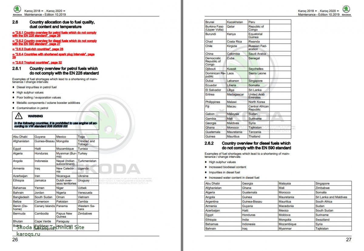

Из заводских доков по Кароку:
ВНИМАНИЕ! Для автомобилей Škoda с некоторыми двигателями применяются моторные масла с допуском VW 508 00/509 00.
Моторное масло в соответствии с допусками VW 508 00/509 00 снижает выброс CO2 и может снизить расход топлива.
- Моторное масло с допуском VW 508 00/509 00 нельзя заливать в двигатели старших поколений. Использование масла с допуском VW 508 00/509 00 в двигателях, для него не предусмотренных, может привести к повреждениям двигателя.
- В двигатели, работающие на масле с допуском VW 508 00, разрешается заправлять только это масло.
В другие двигатели, которые на заводе были заправлены маслом с допуском VW 508 00, при сервисных работах разрешается заправлять также масло с допуском VW 504 00.
- Использование масел с допуском VW 504 00 вместо VW 508 00 может привести к незначительному ухудшению показателей состава отработавших газов.
- На некоторых рынках не разрешается использовать масло с допуском VW 508 00, эти рынки можно найти в таблице ниже
Список стран, в которых масла спецификаций VW 508 00/509 00 не должны использоваться:
- Топливо с добавками металлов используется в странах, перечисленных ниже.
Обзор стран с бензином, который не соответствует стандарту EN 228
Abu DhabiGhanaMalawiSri Lanka and Maldives

Вот прикол, в списке и США, Арабские Эмираты, Саудиты...
Вот интересно, а как же запрет на использование этого масла в России?
@SKB, в России 508 допуск и не был одобрен для Карока, как минимум в 2020 году так было.
Инфа выше подтверждает это. Оригинал:
WARNING
In the following countries, it is prohibited to use engine oil according to VW standard 508 00/509 00!
@Felix_the_cat, интересная, но не подтверждённая. Откуда всё это взяли хз, ссылок на первоисточник я там не нашёл.

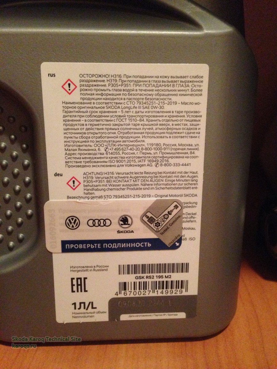

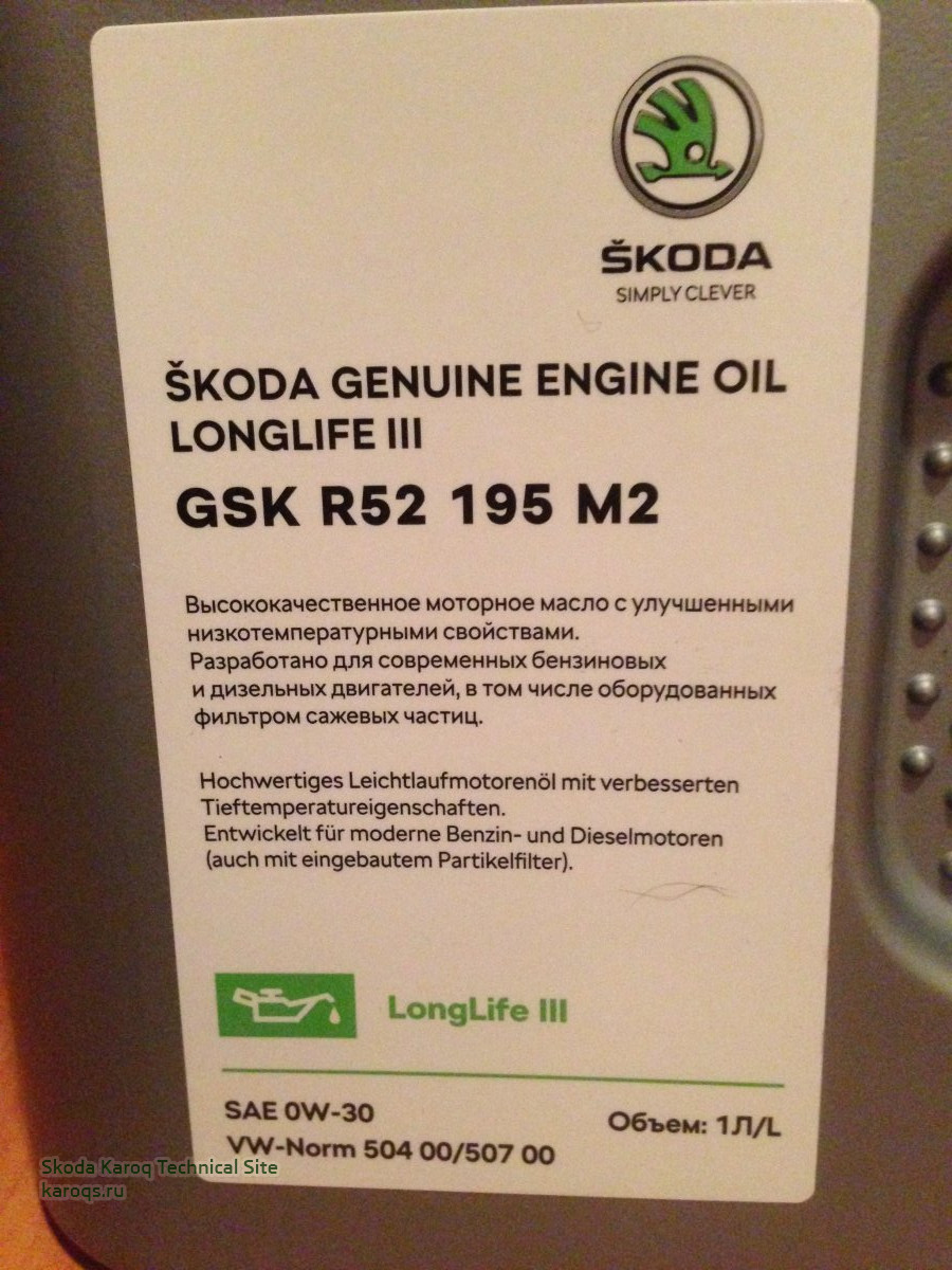

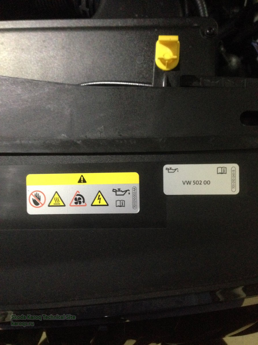

Всем привет! Сегодня записался у ОД Ключавто Краснодар на ТО-0 (пробег 4000км) визуальный осмотр и мойка а/м бесплатно, . Спросил у него про промежуточную замену масла. Ответ ОД: масло льют VAGовское 5W40 допуск 502/505 4л +фильтр+сливная пробка= ценник 5700 р. У меня
ОДВ: DJKA, ОКП: UJX передний привод и при покупке авто дали 1л масла 0W30 VW 504/507. На вопрос, какой VWдопуск правильный, он сообщил, что производителем рекомендован 502 и под капотом табличка с 502. Поэтому у меня вопрос: какой допуск масла необходимо лить и какой лучше? По поводу приобретения масла клиентом, ОД сообщил, что гарантия подлинности масла останется на производителе и они ответственности не несут. Разъясните безграмотному пожалуйста. Ветку читал, но утвердительного ответа на эти вопросы не понял:)

@mvp25, правильный VW 504, если хочется съэкономить можно лить 502.
Замена каждые 10000 км (лучше каждые 7000) или раз в год.
Все остальное от лукавого...
Я скачал и поставил ETKA, для моего VIN отображает все масла: 502, 504 и 508. Как определить правильное?
У меня ТО-1 через пару недель, буду звонить дилеру узнавать, если какие изменения у них. А так планировал 0-30 с 504. Интересны эти поползновения с 508м, по мне так ну его нафик.
@stalker, 508 был запрещен для определенной части стран. По вполне понятным причинам.
вообще то ОД и льёт масло с 508 допуском. Т.к это офиц. инфа из элсы
Это не так! Это как сказать что всем надо пить аспирин, если соседу прописал его врач.
Эльза дает инфу по конкретному ВИНу, а приведенная в сети TPI не известно к какому рынку сбыта относится!

@mvp25, немного из моих личных наблюдений делитанта: заливал отцу в Фабию 2 1,4л масло 502 допуска, пробеги у него маленькие и 99% летом. Всё было в норме.
Но предпоследний раз я выпендрился и зали ему 504 допуск (мобил), почти сразу обратил внимание, что двигатель шумнее стал работать, машину эту нечасто вижу с работающим двигателем,но когда загонял на яму менять масло, звук двигателя мне совсем не понравился.
Слил 504, залил 502 допуск и как бабка отшептала, ровная и достаточно тихая работа движка.
Пробег машины за 8 лет смешной (45 ткм).
Видимо, 502 допуск "нравится" двигателю больше.
