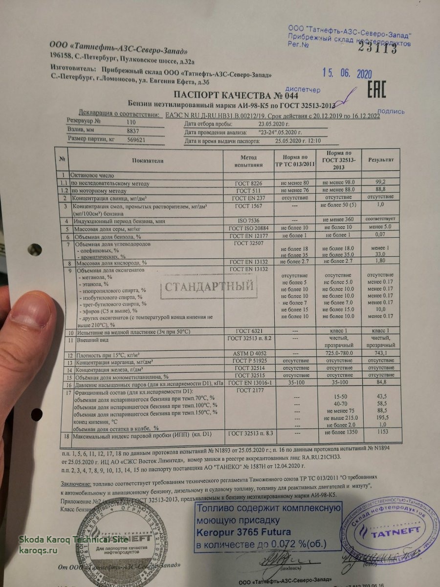

ооо, люди формируют целые форумы на этот счет и есть активисты, которые проверяют и документацию на бензин, прежде, чем заправляться, и на анализы в лаборатории отдают. Все там хорошо с технологией.
подскажите значение какого параметра указывает, что данный бензин соответствует Е10?
" Neste 98-ой, он европейского стандарта E10, как у немцев, кстати..." - Ваше высказывание? отсюда и сомнения в достоверности
