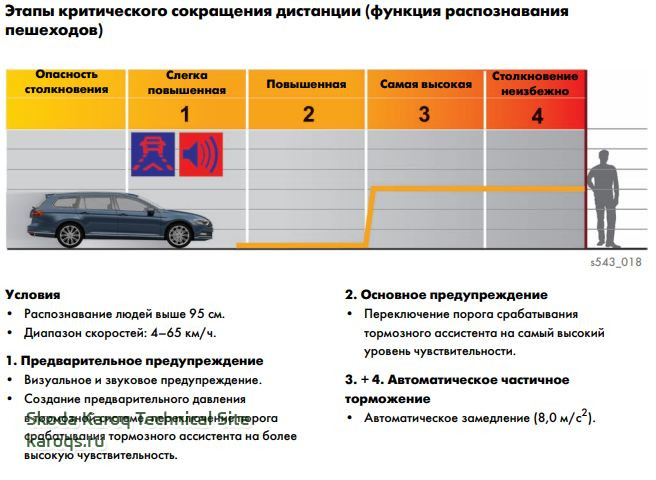

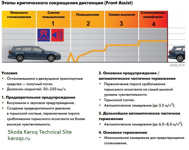

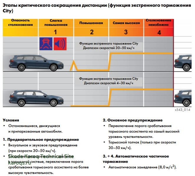

Система контроля дистанции спереди Front Assist с функцией превентивной защиты пешеходов
Фронт Ассист предупреждает водителя об опасности столкновения, а в случае неминуемой аварии самостоятельно задействует тормоза для минимизации последствий. В состав системы контроля дистанции спереди Front Assist входит радарный датчик, устанавливаемый в решетке радиатора. С его помощью она постоянно контролирует расстояние до движущегося впереди транспорта.
Система контроля дистанции спереди Front Assist дополнена функцией превентивной защиты пешеходов. При скорости от 10 до 60 км/ч она обеспечивает аварийную остановку, если пешеход совершит опасную попытку пересечь траекторию движения автомобиля. На скоростях свыше 40 км/ч выдается дополнительное предупреждение о возможности столкновения.
