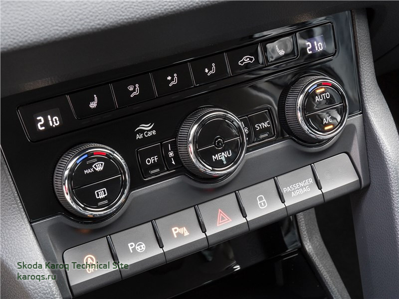

Почему нет? Есть! Автоматом включается если авто до этого ехало задним ходом, либо ручками делаем белой кнопку вместо жёлтой как на фото на первой странице, условие - скорость до 10 км/ч.по поводу автоторможения вперед я так понял по паркам у нас всеже этого нет?
Интересно. Получается, что отличия комплектаций на ограничиваются различиями в прайс-листе. Но это и предсказуемо, в общем-то.@Terrakott, у меня в ambition нет такой кнопки
Судя по всему этой кнопки нет у тех у кого только 4 датчика парквоки (т.е. только задние). У кого 8 (т.е. + еще 4 передних) или 12 (если стоит парковочный автопилот) у тех эта кнопка есть.у меня в ambition нет такой кнопки
Виноват, не знал. Кстати, стало интересно: а что должно было быть на крайней правой кнопке..@Terrakott, у меня в ambition нет такой кнопки
Да ладно вамВиноват, не знал.
Либо заглушка, либо индикатор вкл/выкл пассажирской подушки, либо кнопка SET для настройки косвенной системы мониторинга давления в шинах.стало интересно: а что должно было быть на крайней правой кнопке
