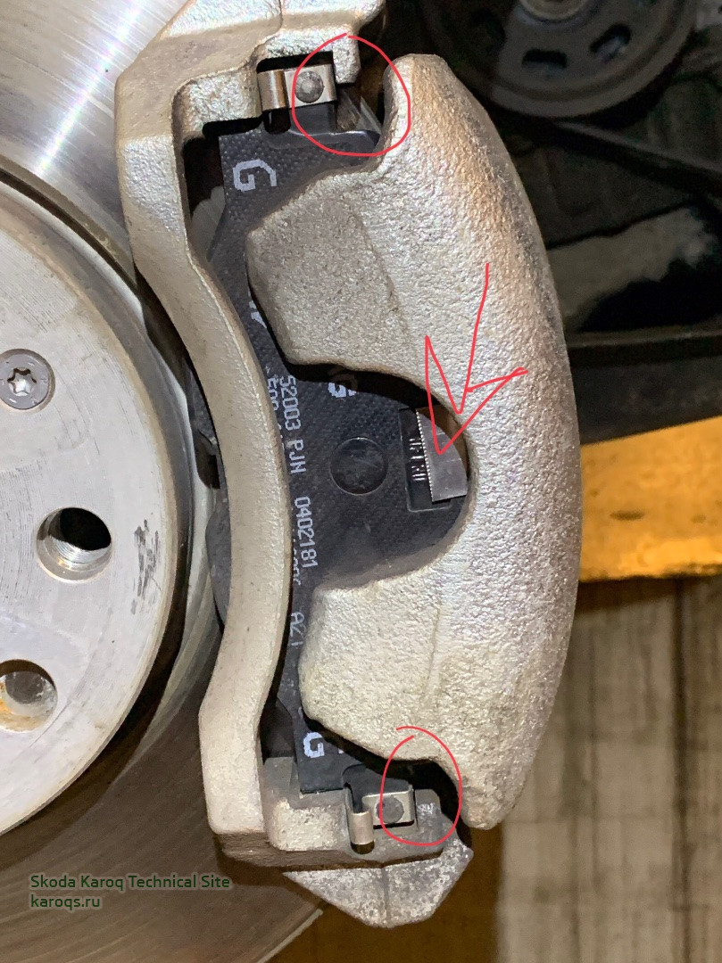

У меня так стучали тормозные колодки. Первый раз в моем 20 летнем опыте такое. Никак на них подумать не мог, всю подвеску перещупал, пока на форуме не вычитал о такой вероятности. Лечится просто, подложил пластинку между колодкой и скобой, чтобы чуть поджались штатные пружинки на колодке. С тех пор 16 т.км. Наслаждаюсь тишиной!
очень сомнительное решение на мой взгляд.
Уж лучше решение от дилера, приклеивать наружнюю накладку к скобе двусторонним скотчем 3М.
И где вы там пружинки на колодках нашли?
Пружинки на краях внешней колодки. Мне кажется они для этого там и установлены, но с размерами колодок не угадали, причём не у всех, а выборочно, у моего знакомого такой проблемы не было.

@Serg76, вообще, в принципе, громыхают суппорты из-за своего дерьмового конструктива.
И громыхать будет тем сильнее, чем сильнее износ накладок.
Для того, чтобы убедиться в убогости конструктива, достаточно посмотреть как реализовано крепеление суппорта к скобе на задней оси.
Там никаких стуков быть не может.
чото сомнительное решение, поджимать накладки.
Чото у себя не замечал. И не замечал когда у дилера мне клеили супорт к наружней накладке. Посмотрю внимательно - отпишусь.
