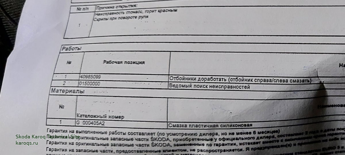

Ещё момент подскажу, тоже был не стук, а как бы хруст в районе правой передней стойки при повороте руля когда стойка нагружена (на уклоне или когда в машине 3-4 человека). Несколько месяцев искали не могли определить. В итоге на последнем ТО смазали отбойники на передних стойках, прям между отбойником и шток на котором отбойник сидит и хруст этот прекратился.
Вот так это выглядит у меня в заказ-наряде. Пока тихо, но после подъемника и раньше было тихо какое то время.
    113.9 КБ · Просмотры: 477
Это хорошо. Не все дилеры видимо об этом знают. Потому что дилер в моём городе так и не нашёл что скрипели отбойники.
Я сам перебрал всю морду, перенабил опорники, поменял косточки и с-б, так что дилер уже методом исключения нашел эту тсб по смазке узла.
Реально ступ от суппорта?он ьбессит. Найти не могут.
Поездил по своим привычным местам после процедуры смазки пары отбойник-опорник. Подтверждаю - тихо. На полицейских не хлюпает, на зажатой подвеске все звуки исчезли.
Наука обошлась мне ~25-30 тыр, стоимость переборки морды в поиске причины посторонних звуков.
