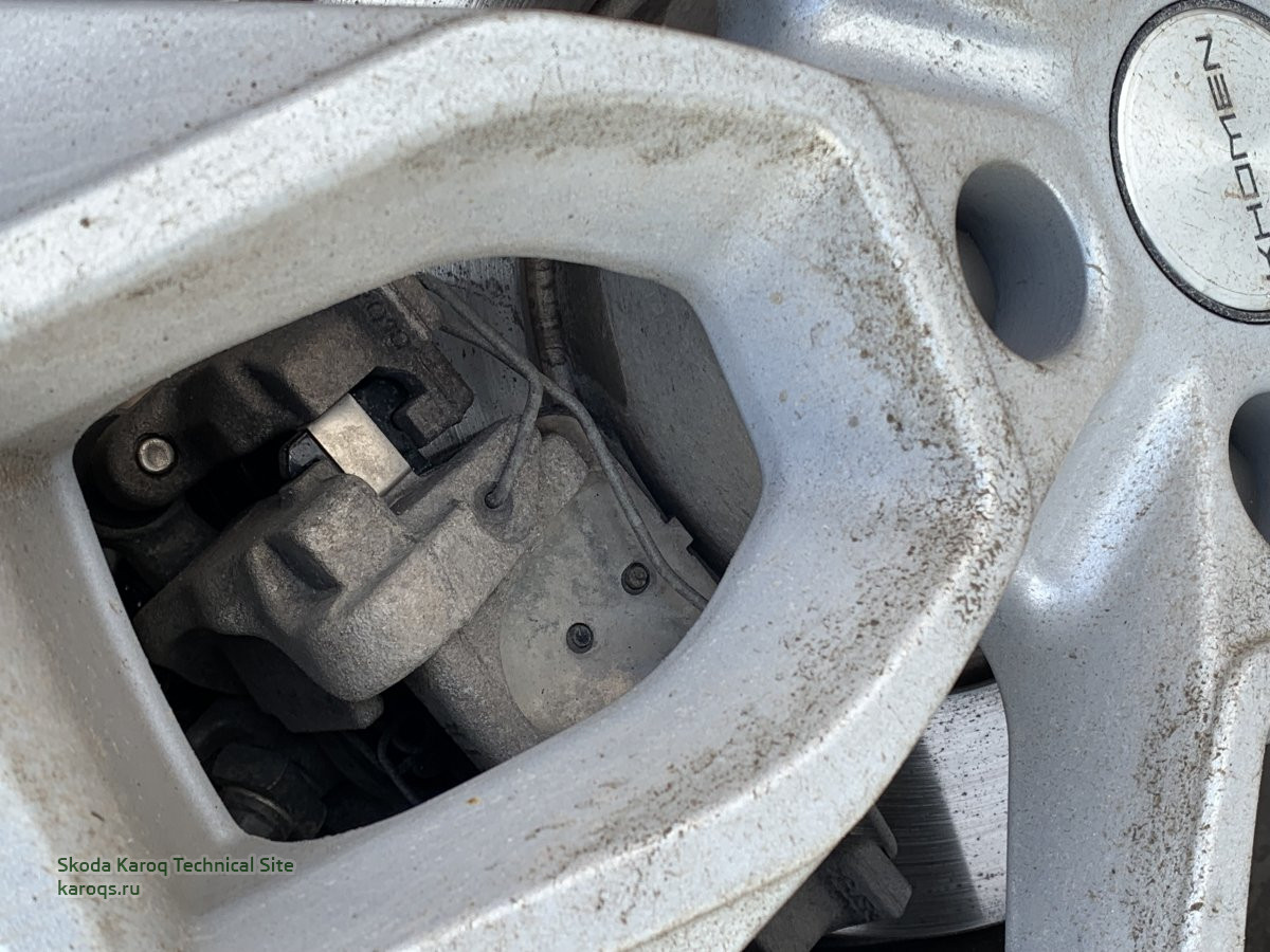

Накладки поджимаются в вертикальной плоскости, а не в горизонтальной. Это ни как не влияет на тормозные характеристики. Цель этой манипуляции не накладку поджимать, а скобу суппорта отжимать по направлению от оси колеса наружу, чтобы она на направляющих не болталась и не громыхала. Также, при этом не будут разбиваться направляющие и их гнезда.
1. пальцы в пазах скобы будут сидеть "в перекосе", что ниразу не добавит им здоровья, и пыльникам-уплотнителям, в том месте, где пыльник вставлен в скобу.
2. чтобы не громыхала и не болталась, должен быть другой конструктив., хотя бы "пружина", как на задних тормозах
3. х.з странный метод. гораздо логичнее и правильнее клеить скотчем. Хотя тоже говно.
вообще, дело конечно ваше.
по моему скромному мнению, метод дрянь. недолжно быть в тормозах никаких расклинивающих-распирающих подложек.
Верно, пружинки есть, только грохот создают не накладки, а именно суппорт на направляющих.

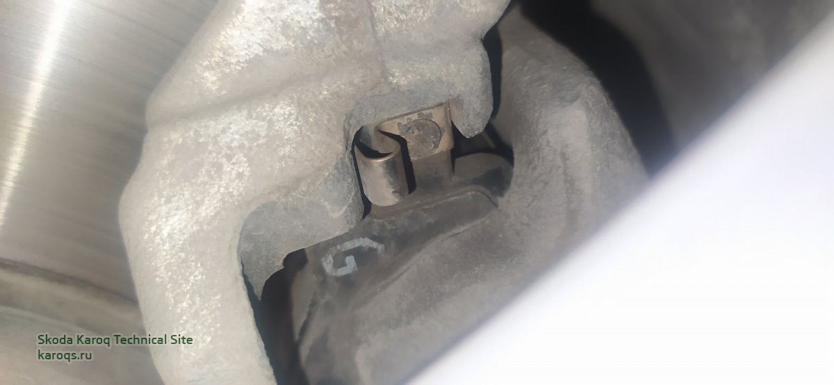

При этом скоба прижимается к направляющим, аналогично тому, как у меня спереди.
нет. я не это имел ввиду. если вы подкладываете / распираете суппорт относительно накладки, направляющие внутри отверстия скобы будут работать в перекосе , возможно, преждевременно изнашивая уплотнение пыльника и рабочую поверхность скобы. В задних тормозах конструктив другой. там направляющая ВКРУЧИВАЕТСЯ в тело скобы, а суппорт скользит по оси направляющей, изолированный ТОЛСТЕННОЙ РЕЗИНКОЙ. Плюс еще дополнительно фиксируется пружиной снаружи.
Согласен, конструкция сильно отличается
Сила прижима определяется жесткостью пружинок, а они там совсем не большие. При этом, точка приложения силы находится в районе свободных концов направляющих. То есть перекос в районе пыльников будет ничтожным, либо отсутствовать. Насчет рабочей поверхности внутри отверстий скобы и на направляющих, мне кажется, если они не болтаются и не колотятся друг об друга, то прослужат дольше.

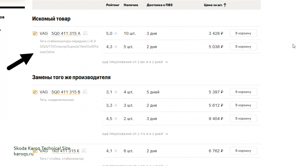

Кстати не подскажите каталожный артикул?
5Q0411315A спасибо борт журналу " don".
Номер для обеих стоек один?

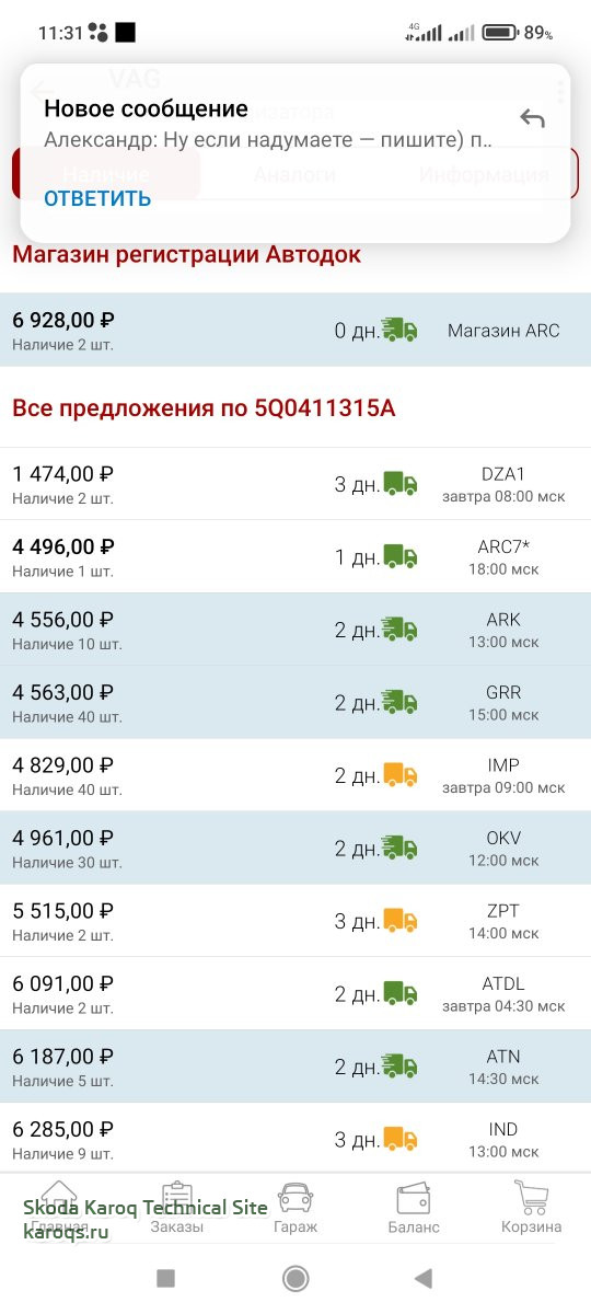

Вобщем заказал 2стойки по 1474.А так цены космос конечно

Уже перезаказал на аналог. Оригинал космос...
В случае стоек стаба для ВАГА не знаю как на нашем авто, но на других я уинтересовался у человека, который их очень много поставил клиентам (и клиенты привозили разное) - нет ничего лучше оригинала,Ю на крайняк lemforder.
