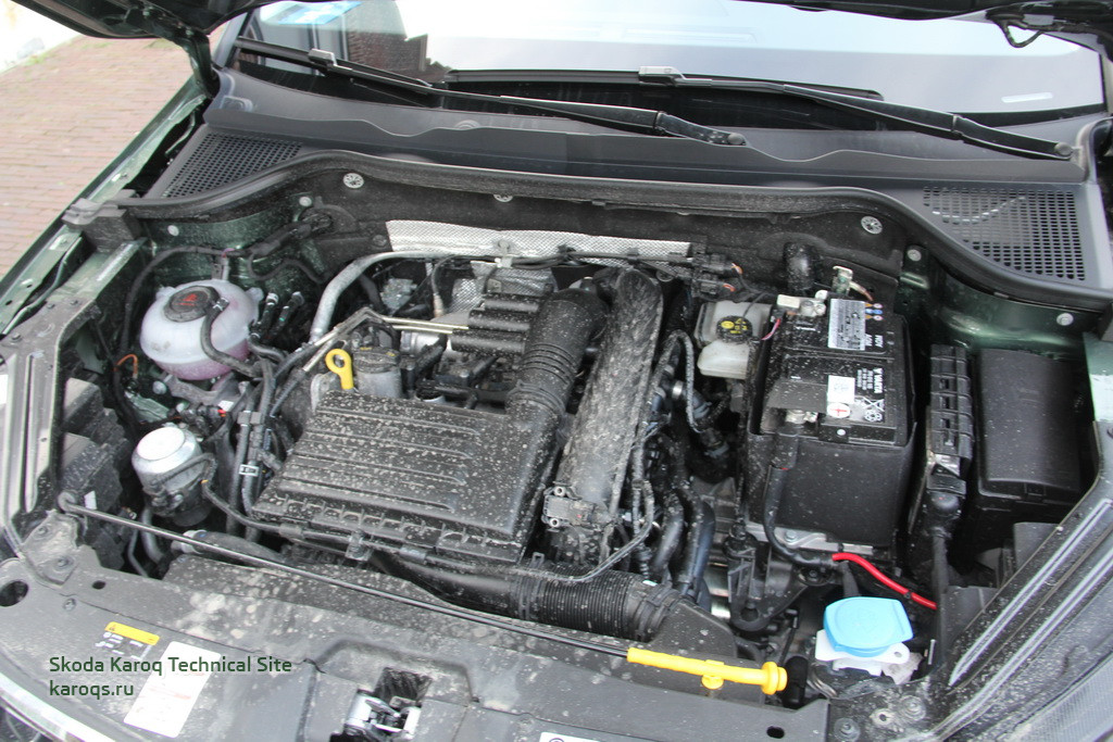

Грязезащиту подкапотного тоже надо будет приделать...

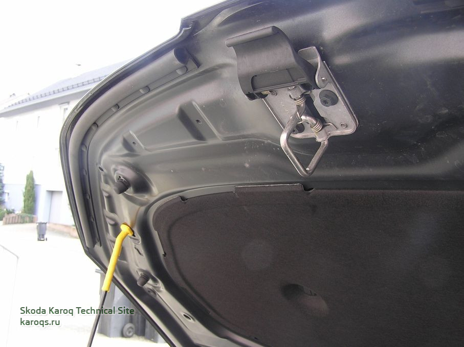

Именно на капоте или на периметре моторного отсека?У меня на капоте резинка стоит уплотнительная с завода и грязь аочти не летит

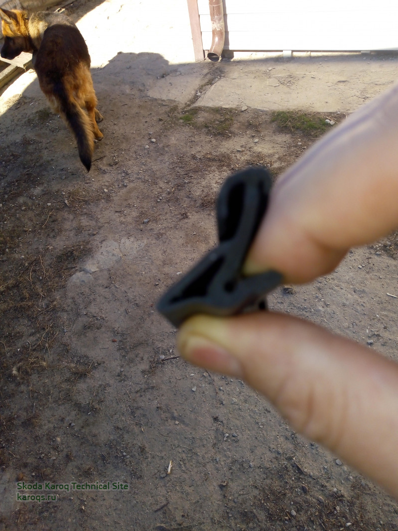

Я на весту колхозил уплотнитель от входных дверей. Покупается в любом строительном магазине, клеится на двухсторонний скотч, а если не будет держаться, то на клей момент какой нибудь ))Правда обычно это легко и недорого, покупается дверная резинка от ВАЗ 2108, у нее сложный профиль, который можно по разному одеть, и одевается на внутреннюю часть, ту что над телевизором (рядом с "кочергой" на фото), и под капотом становится чисто.
а можно попросить ее сфотакать?У меня на капоте резинка стоит уплотнительная с завода и грязь аочти не летит
Всё равно девяточным будет стоить копейки,и визуально не отличить,что наколхозилиа можно попросить ее сфотакать?

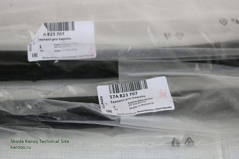

Может там и оригинальный номер есть выбитый на ней?
В России видать сьэкономили ней...![]()
Тогда обязательно выставьте, пожалуйста, фотку на обозрение и пояснение как сделать (для блондинок и не очень). Я тоже хочу попробовать сделать))) и если возможно партномер резинки уплотнителя, что бы заказать.Всё равно девяточным будет стоить копейки,и визуально не отличить,что наколхозили

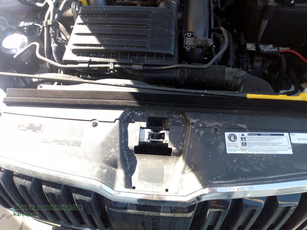

Нужна еще резинка между этими резинками. Там самая грязь летитПосмотреть вложение 2767
Вот такие резинки стоят с каждого края капота. Посмотрел, номеров не нашёл.
похоже что так... через центр летит, с боков почище:Нужна еще резинка между этими резинками. Там самая грязь летит
