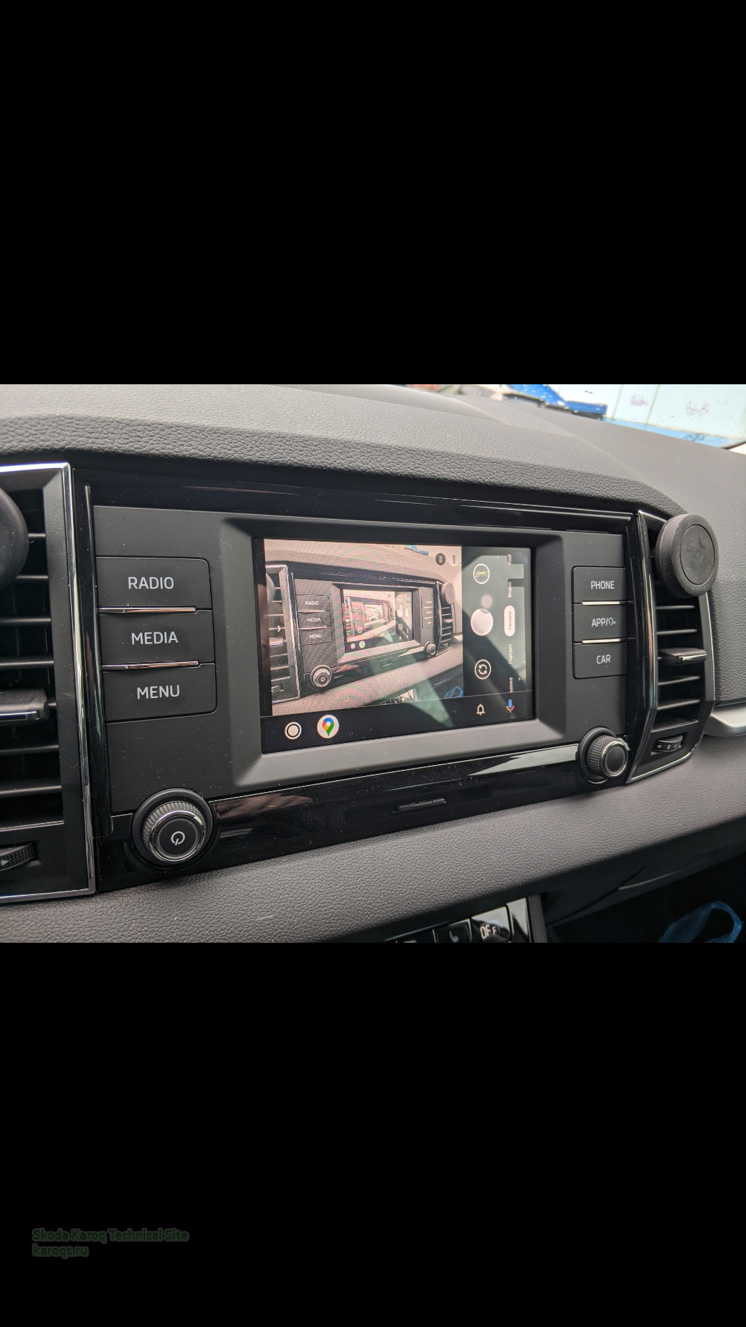

А есть возможность снять на фото или видео как это начинает выглядеть после активации?

Танцы с бубном в виде программы Screen2auto. Она заменяет мирролинк.
Программа позволяет передать свой экран на экран магнитолы. Нужет Рут доступ на смартфоне. У меня работает, но экран смартфона как я писал уже не сильно меньше и смысл теряется+есть нюансы. На 4pda все расписано.
А андроид авто работает замечательно, но толку от него нет.
Вот экран смартфона на экране монитора через эту прогу. И снизу к сожалению кнопки андроид авто, они не исчезают.

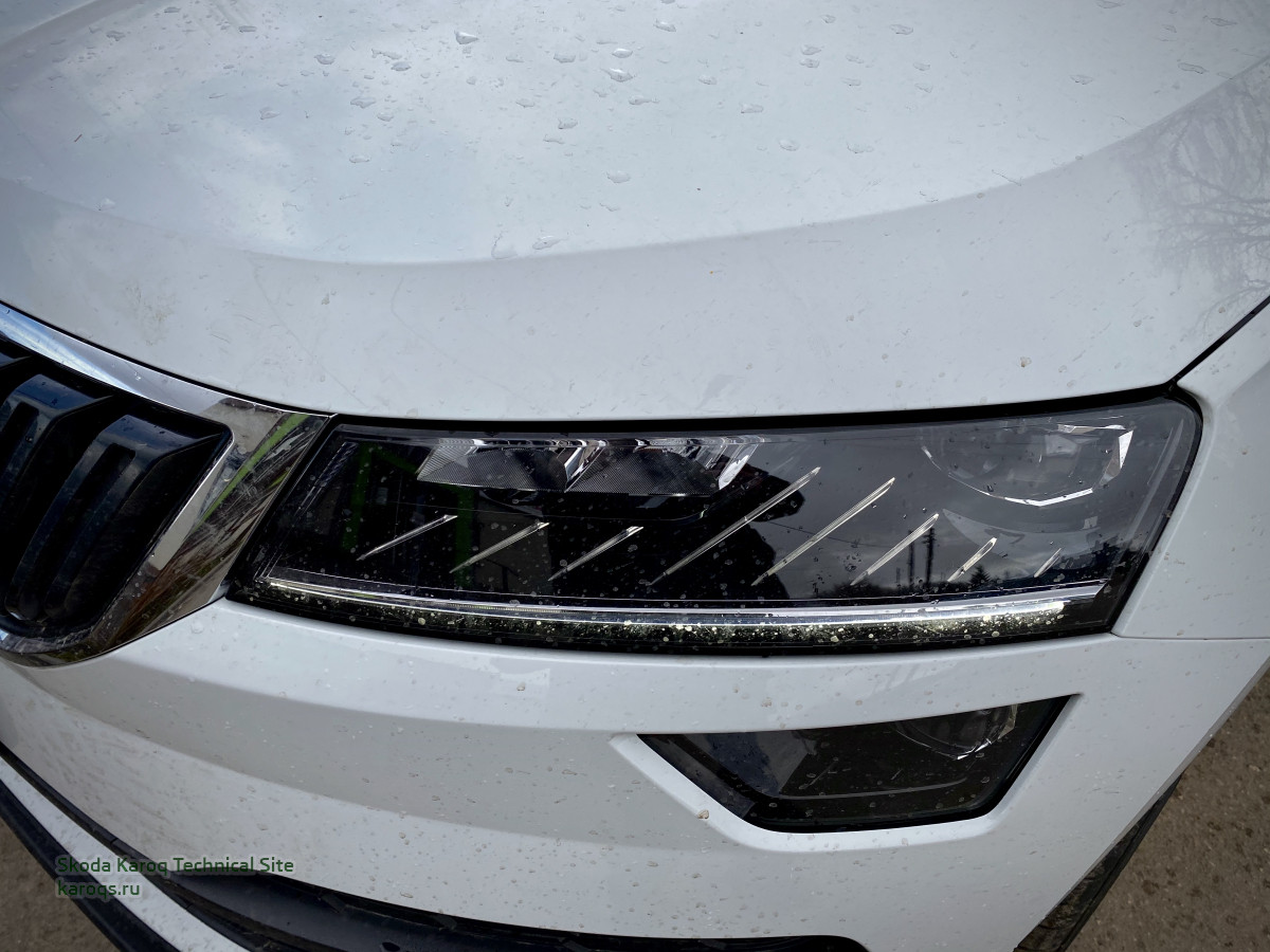

Сегодня активировал OBD11 ряд, прописанных выше функций. 1. Установил "реснички" - красиво. 2. Комфортные поворотники перевел на 5 морганий - удобно для перестроения, и небольших поворотов. 3. Звук улучшил Surround - Virtual Subvuffer.

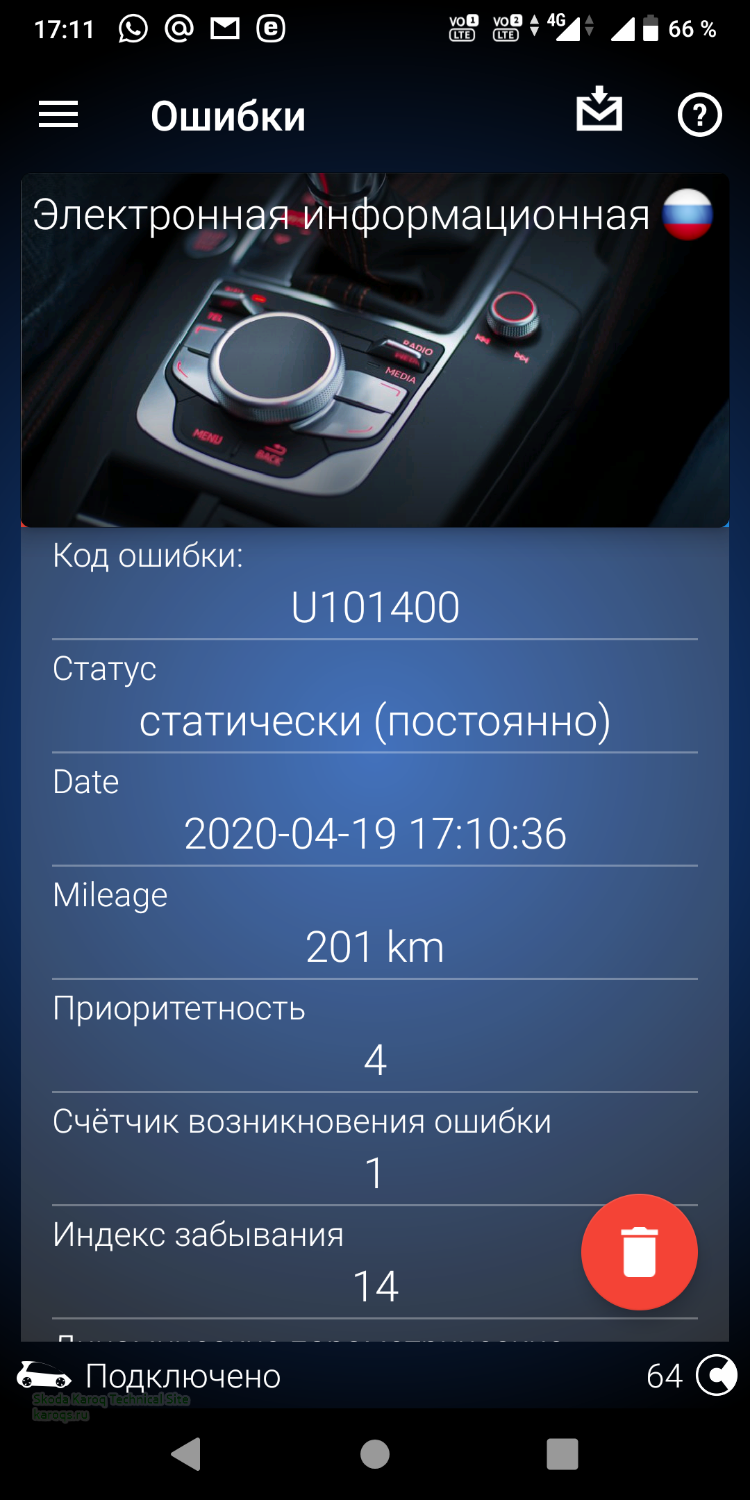

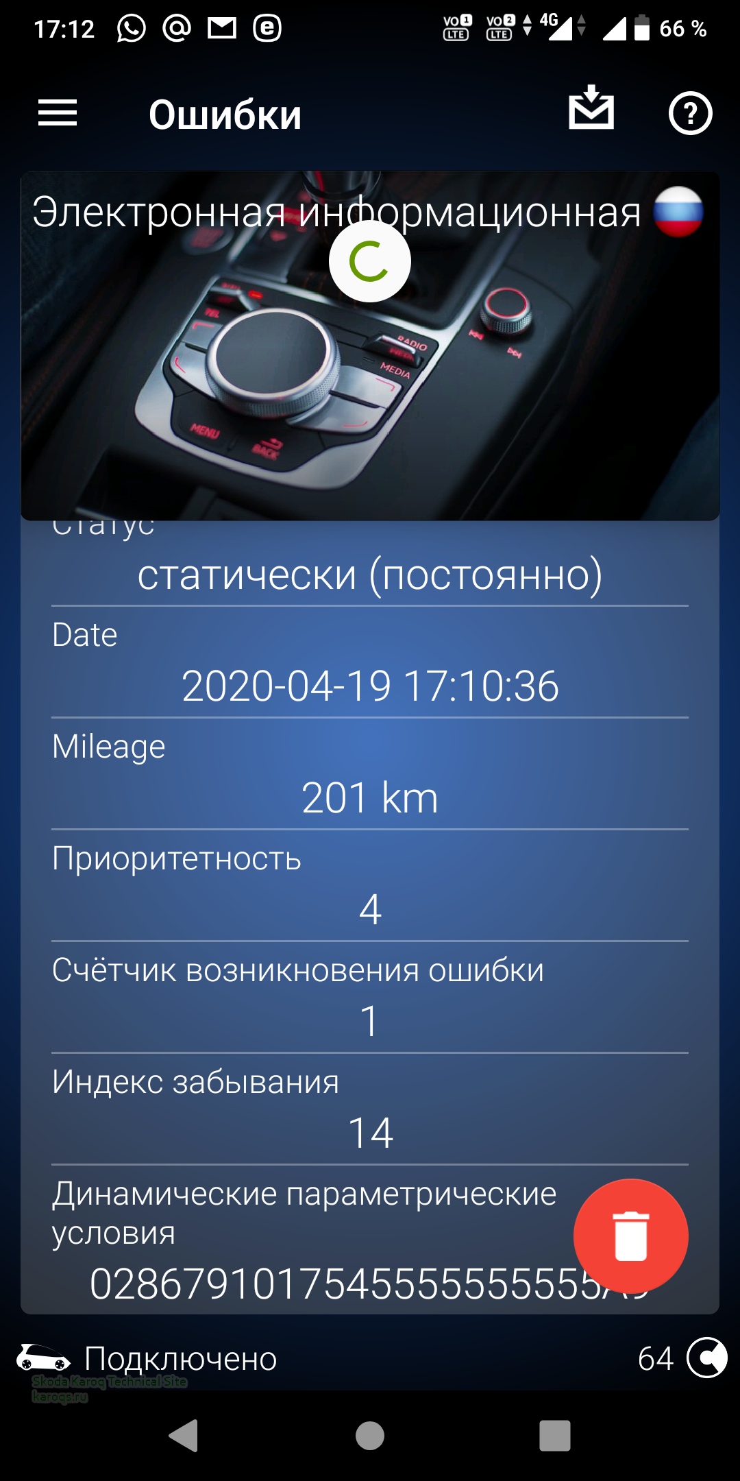

Теперь в блоке 5F выдает постоянную ошибку. см. скрин. И не хочет удаляться.
Подскажите, что с ней делать.
По коду ошибки не особо понятно что это , но скорее всего что то неправильно закодировано или не хватает адаптации , попробуйте убрать то что закодировали и добавлять по одной кодировке , каждый раз проверяя есть ли ошибка , возможно будет легче понять что к чему .
@krox, В Гугле написано, что убирать можно вернув все в первоначальное состояние. :mad:
А сбросом можно воспользоваться?
У меня было нечто похожее, когда я хотел "открыть" WLAN и DAB в возможных опциях, и в результате ничего не вышло кроме ошибки, такой же, или похожей. И возврат к прежним настройкам сделал именно по логам, которые вызвал (OBD11 прога это позволяет!), после чего ошибка исчезла.
Сбросом пользоваться я бы не стал. Зачем? По логам видно, что и когда менялось, никаких пунктов расходовать не надо, а просто вернуть одни за другими сделанные изменения. А сбросом скорее всего настройки вернутся в заводские, и потом захочется опять нужные плюшки, и опять могут быть грабли...
@Prostodoc, Сбросом я бы не стал делать ... просто если Вы вернете все кодировки в первоначальное значение и будете добавлять по одной будет более понятно что не так закодировано .

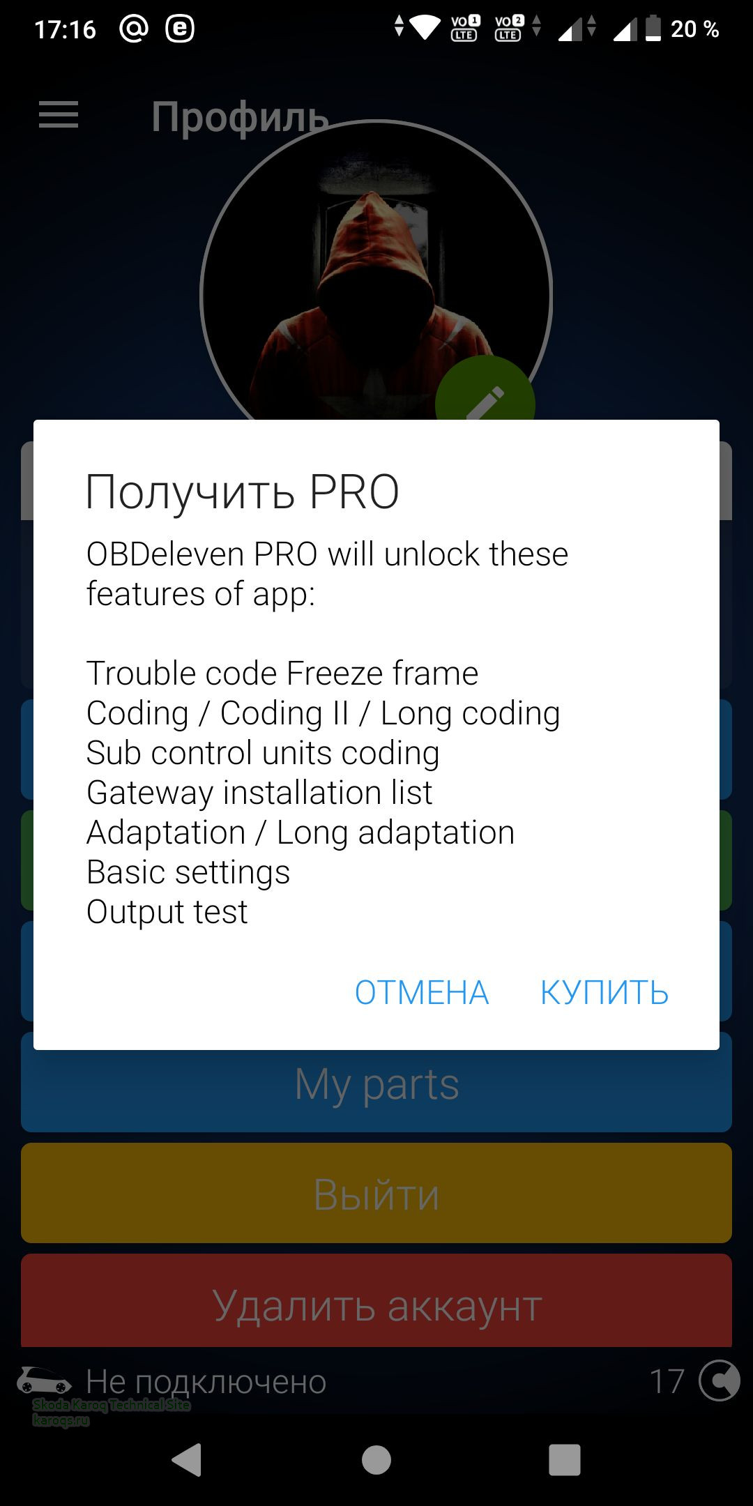

И еще. Извините, но получился такой косяк. окончив работу, выкл. двигатель и извлек устройство (EBD11 PRO). И тут как что-то запищит, будто сирена. Звенел телефон, на нем информация: "Прибор находится в машине". Понял, что вышел не правильно из программы. Открыл программу и нажал выйти. Все замолчало. Сегодня запустил и... У меня настройки обычного EBD11. Функции программы версии PRO нет. Теперь нажимая Получить PRO в Профиле выдает такую инфу. ОК, > установите программу EBD11 PRO за 1990 р.
А код вводить с подключенным устройством?
Посоветуйте как правильно сделать активацию. Код у меня есть.
@Prostodoc, порядок вынимания не важен, слетело вероятно случайно.
Покупать снова не надо, про код вводится или в программе, или на сайте, посмотреть сейчас не могу...
@Admin, А если переустановить программу, чтобы выйти на активацию версии PRO?
@Prostodoc, хуже не будет, но сначала посмотрите залогинены ли вы в программе и перегрузите тел.
