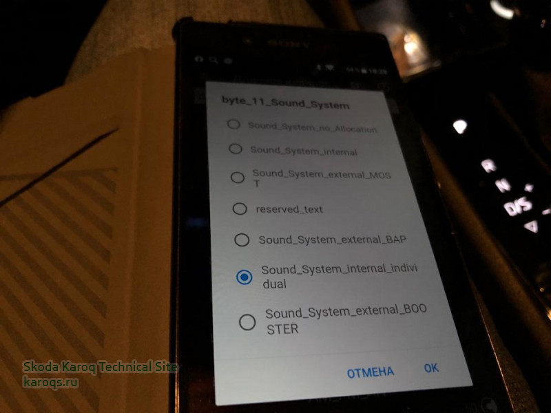

на Кароке можно неплохо улучшить звук при помощи простой манипуляции через OBDeleven:
в блоке 5F в 11 байте нужно прописать значение 04.

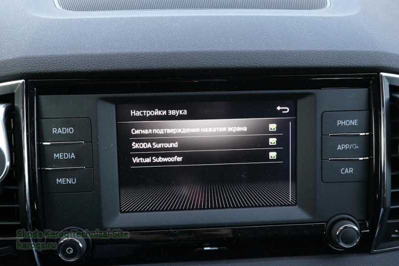

В итоге в настройках звука появляются два новых пункта Skoda Surround и Virtal Subwoofer
Если включить оба пункта, то звук преображается, но только в режиме радио это не работает.
А мне больше нравится 05 в 11 байте

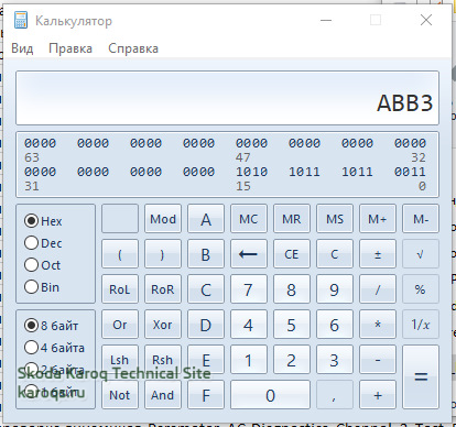

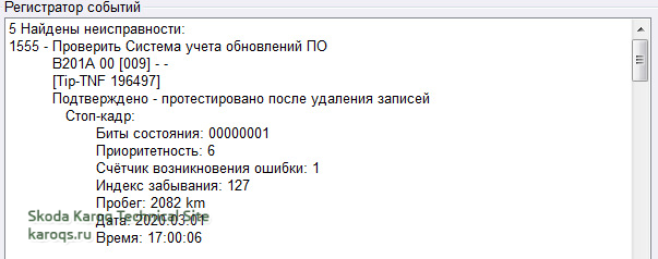

После установки виртуальной приборки и активация всяких няшек для нее у меня была не удаляемая ошибка в блоке 5F
1555-Проверить Система учета обновлений ПО.
И так:

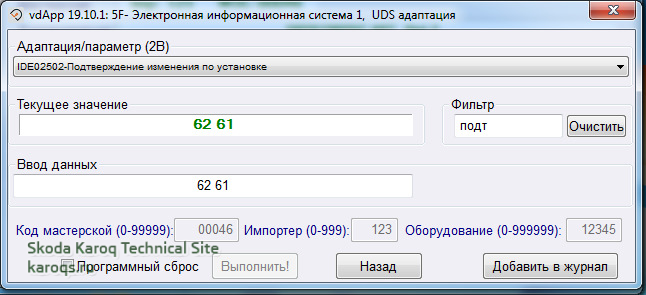

Вася-5F-20103-адаптация-Подтверждение изменения по установке, 6261
У меня в этом параметре такой код-у вас будет другой
открываем калькулятор-режим программист-HEX-вводим свой код (6261)-нажимаем XOR- вводим C9D2- нажимаем= и запоминаем получившиеся цифры. Возвращаемся в 5F и вводим получившие 4 цифры в этом же параметре адаптации "Подтверждение изменения по установке"
Результат: ошибок нет.

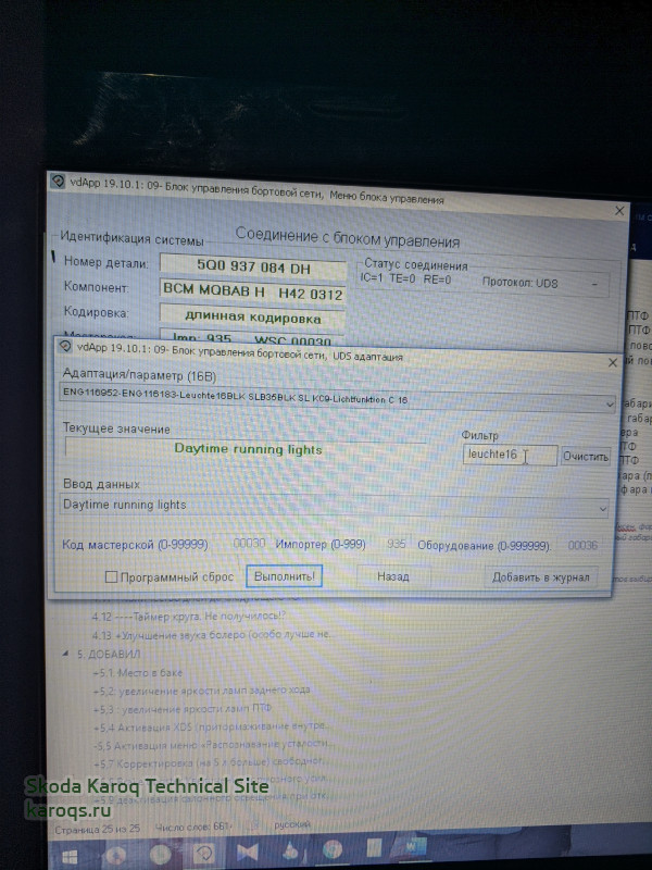

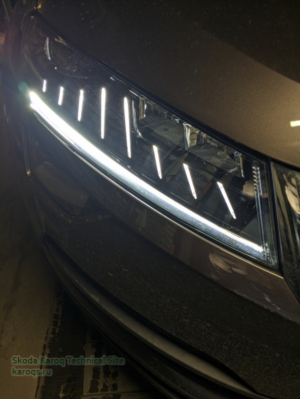

Включение ресничек с ДХО только что проверил на Кароке:
Заходим в блок 9
— вводим логин (31347)
— заходим в раздел Адаптация
— находим канал "Leuchte16BLK SLB35BLK SL KC9:Lichtfunction C 16" и меняем в нем значение "nicht aktiv" на "Tagfahrlicht". Нажимаем "Сохранить".
— находим канал "Dimmwert CD 16" и меняем в нем значение "0" на "127".Нажимаем "Сохранить".
— находим канал "Leuchte17TFL R BLK SRB3TFL R BLK SR KC3:Lichtfunction C 17" и меняем в нем значение "nicht aktiv" на "Tagfahrlicht". Нажимаем "Сохранить".
— находим канал "Dimmwert CD 17" и меняем в нем значение "0" на "127".Нажимаем "Сохранить".
Вместо Tagfahrlicht в моем шнурке было другое значение, смотри фото:
Вот как выглядит итоговый результат:
Заходим в блок 9

Все сделал! Спасибо!
