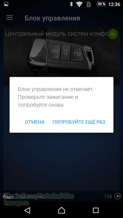

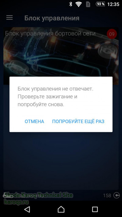

Кто подскажет, где копать... Задался идеей, в меню комфорт добавить функцию "Автоматический подъем стекол при дожде"
В блоке 46 все сделал по инструкции людей, которые это уже делали у которых это начало работать. У меня в меню комфорт появился этот пункт, но при включении автоматически дворников при дожде стекла не закрываются. Думаю ладно, фиг с ним, Наверняка, так как у меня ещё и панорамная крыша есть, надо было другие биты активировать. Все бы было хорошо, но перестали стекла в автоматическом режиме подниматься/опускаться. Теперь, чтобы полностью поднять/опустить стекло нужно нажать и держать пока не закроется/откроется. Думаю ладно, полезу в длинное кодирование 46 блока и верну все как было. Да не тут то было, не пускает теперь меня приложение Odbeleven PRO в 46 блок. Подскажите, знатоки, что делать? Спасибо
@Sonet78, какая версия Odbeleven? Обновлять ее не пробовали?
За последние 2 недели она пару раз обновилась, баги фиксили...
Версия программы 0.17.1
Все делал через 46 блок и 09 блок
Автоматический подъем стекол при дожде:
Блок 46 -> Кодирование -> Длинное кодирование -> 9 байт -> выбираем из списка: "Закрытие при дожде активно"
Блок 09 -> Кодирование 07, в строке где номер блока меняем блок бортовой сети на датчик дождя (там можно выбрать из трех
вариантов:
датчик дождя, дворники и собственно блок бортовой сети — по умолчанию).
46 блок был нужен, чтобы появилось в меню комфорта строка Закрытие при дожде
Только обратно войти и вернуть изменения не могу. Ещё, в каком-то из блоков, подозреваю, что в 46, где-то зашел и увидел, что можно было поставить галочки на новых блоках, которых у меня не было в меню прежде. По глупости поставил галочки. Появился блок управления электроприводом сидений, которого у меня нет, приборной панелью от нового поколения VAG, которого у меня естественно тоже нет и еще пару блоков. Теперь по ним постоянно ошибки. Как вернуть всё в первоначальный вид теперь пока не знаю. В 46 и в 09 блоки уже не пускает.

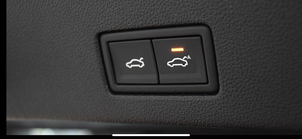

@maxximus, нажал на закрытие крышки, взял сумки и пошел, а крышка закрылась. То есть закрытие через несколько секунд после нажатия. У тигуана эта функция отдельной кнопкой вроде бы выведена.
Хм, интересно, надо будет проверить. У Тигуана по-моему этой второй кнопкой на багажнике и машина одновременно закрывается. То есть нажимаешь кнопку, забираешь пакеты, машина закрывается и встает на охрану, и через какое-то время закрывается багажник.
Будет ли карок полностью закрываться с этой функцией, интересно узнать. Мне кажется вряд ли, посмотрим.
Да и две кнопки удобнее, чем одна, ведь постоянная задержка закрытия багажника многим будет не интересна.
У Тигуана при нажатии кнопки комфортного закрытия багажника машина закрывает багажник и закрывается сама только после того как владелец с ключом в кармане отошёл на несколько метров (например с руками занятыми пакетами). Т.е. авто всё закрывает как только перестает видеть ключ.
В кодировках немного по другому написано, а именно ,что машина сразу закрывается.
Комфортное закрывание авто, кнопкой easy close на двери багажника:
При нажатие кнопки easy close (у тех у кого на двери багажника их 2 штуки), автомобиль запрет все двери и крышку багажника с небольшой задержкой.
Пример: открываете багажник чтобы забрать вещи которых много и все руки будут заняты… нажимаете на кнопку на двери багажника которая со светодиодом, машина запирается, дверь багажника пищит что готова сама закрыться… берете сумки в обе руки и в течении 20 секунд, удаляетесь от автомобиля. При закрытии будет слышно как сработает привода закрытия багажника.

Прочитал два раза, но не совсем понял, что это за функция и самое главное для чего? :)
Выше не совсем верно описали функцию, это другая. Когда крышка закрылась в Тигуане 2 по умолчанию (у меня во всяком случае) сразу раздается щелчек замка и багажник уже снова не открыть БЕЗ КЛЮЧА в кармане.
Насколько понял эта функция отвечает именно за запирание.
Утрировано: взял вещи пошел относить, при этом может подойти жена без ключа, т.к. багажник закрыт но не заперт(!) открыть его и тоже взять вещи.
По прошествию заданного времени багажник закроется сам.
Вот это больше похоже на правду.
