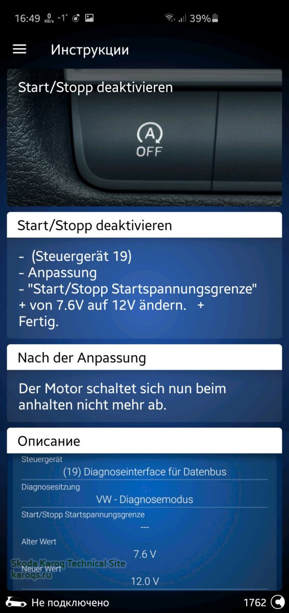

Про отключение старт стоп. Попробуйте
"деактивировать старт / стоп (A OFF деактивировать старт / стоп (блок управления 19) Адаптация - «Предел пускового напряжения старт / стоп» + изменение с 7,6 В на 12 В. + Готово. После адаптации Двигатель больше не выключается при остановке Блок управления OnncaHne (19) Диагностический интерфейс для сеанса диагностики шины данных VW - режим диагностики пуск / останов Предел пускового напряжения Старое значение 7,6 В Новое значение 12,0 В"
    104.3 КБ · Просмотры: 370
