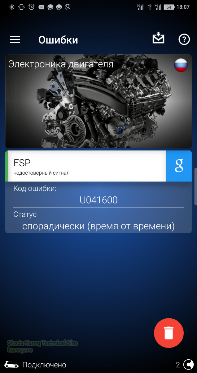

Если тестировалось при работающем ДВС, то возможно некие импульсы ОБД11 принял за ошибкуПроверил на ошибки. Вышла такая:
Поиск ничего путнего не выдаёт. Что может быть и чем опасно?
