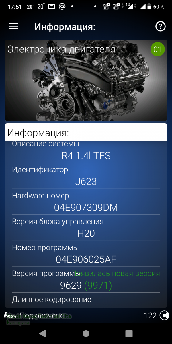

Войти в блок. Верхняя строка - Информация. Нажимаем. Напротив "Версия программы" зеленым будет написано "New version exist" и ниже в скобках новый номер.А где показывает что на блок есть новая версия? Сколько раз подключался - ни разу такого сообщения не видел.

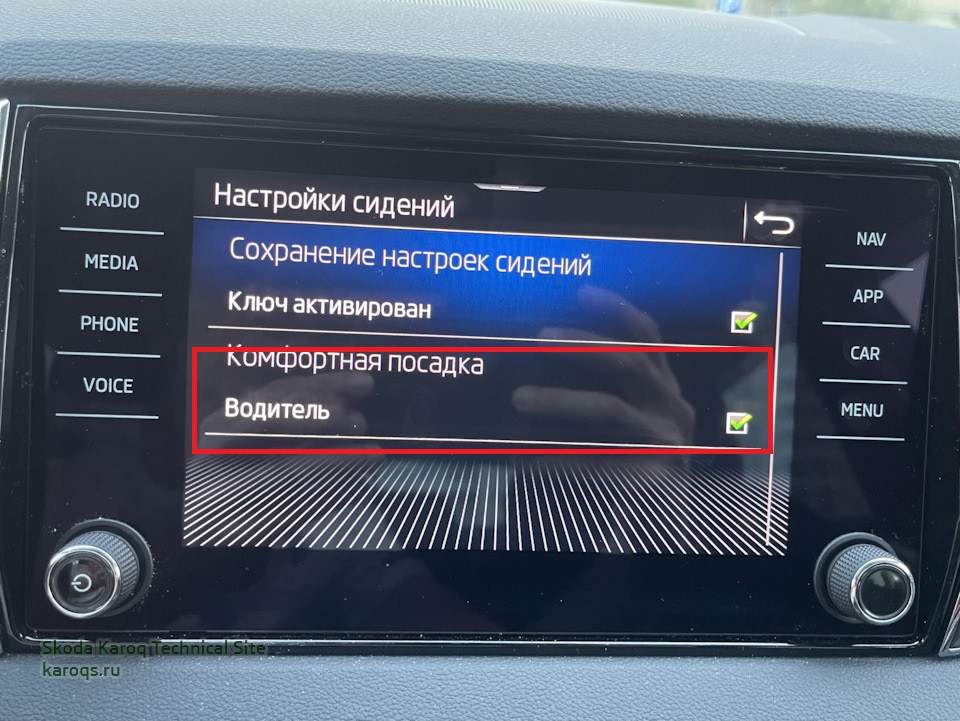

да еще надо это сделать:Привет. Сегодня закодировал активацию "Easy Entry" для водительского сиденья (комфортная посадка для водительского сиденья с электрорегулировкой. При выключении зажигания и открытии двери, сиденье отъезжает назад. При включении зажигания, сиденье возвращается в прежнее положение.) ВАЖНО - заработало после обновления прошивки mib3 BOLERO до 276.
Активация самой функции:
36 блок → Длинное кодирование → Байт 3 → бит 1 → активировать
Возможность отключения через меню:
5F блок → Адаптации →
А/м, меню управления → menu_display_seat_configuration → Включ.
А/м, меню управления → menu_display_seat_configuration_over_threshold_high → Включ.
Автомобиль, спсисок функций BAP → driver_seat_0x10 → Включ.
Автомобиль, спсисок функций BAP → driver_seat_0x10_msg_bus → Шина данных Комфорт
