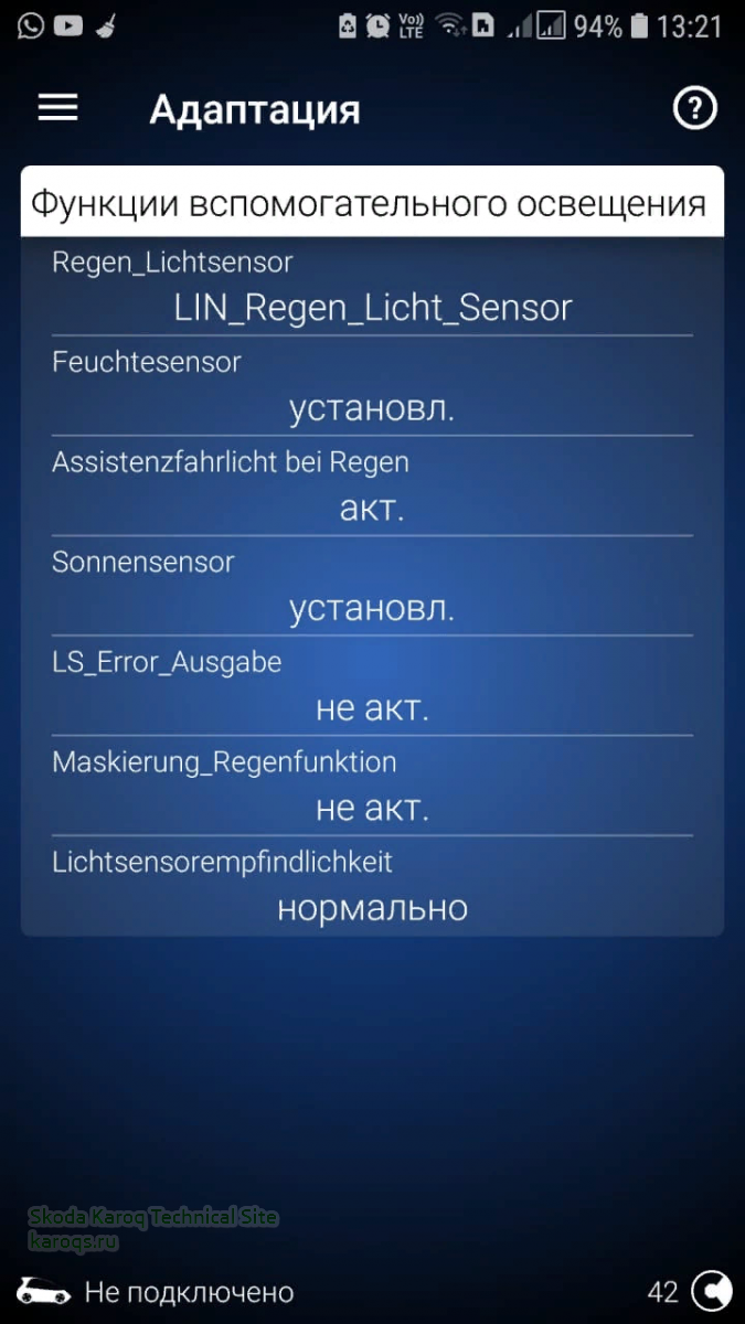

Добрый день! А кто-нибудь активировал с помощью OBDeleven предупреждение об экстренном торможении? Это когда при торможении включается аварийка?
Включение аварийки при экстренном торможении
09 - адаптации -> Функция вспомогательного освещения (Assistance light functions) - Notbremsanzeige NBA -> active
Народ, а OBDeleven работает только со своими адаптерами? ELM'ки не поддерживает?
А у меня почему-то нет такой функции
Пробовал в гаражах разгоняться и резко тормозить - не работает. На прошлой неделе ездил в Москву. На МКАДе пару раз пришлось достаточно быстро сбрасывать скорость до полной остановки, аварийка молчала. Возможно у нас активировано когда машина тормозит с треском АБС?
Я видел в Германии как это работает. Ситуации примерно как у меня на МКАДе. Аварийка срабатывает автоматически для того, чтобы предупредить сзади едущих о прекращении движения. Я включал аварийку на Йети вручную, благо кнопка расположена отдельно вверху. В Кароке кнопка внизу среди других, поэтому чтобы включить аварийку надо переключить внимание. При этом можно прилететь кому-то взад.

@gLobster, на предыдущем авто в случае аварийного торможения аварийка мигала гораздо чаще, чем при обычном включении, думаю у вага аналогично.
