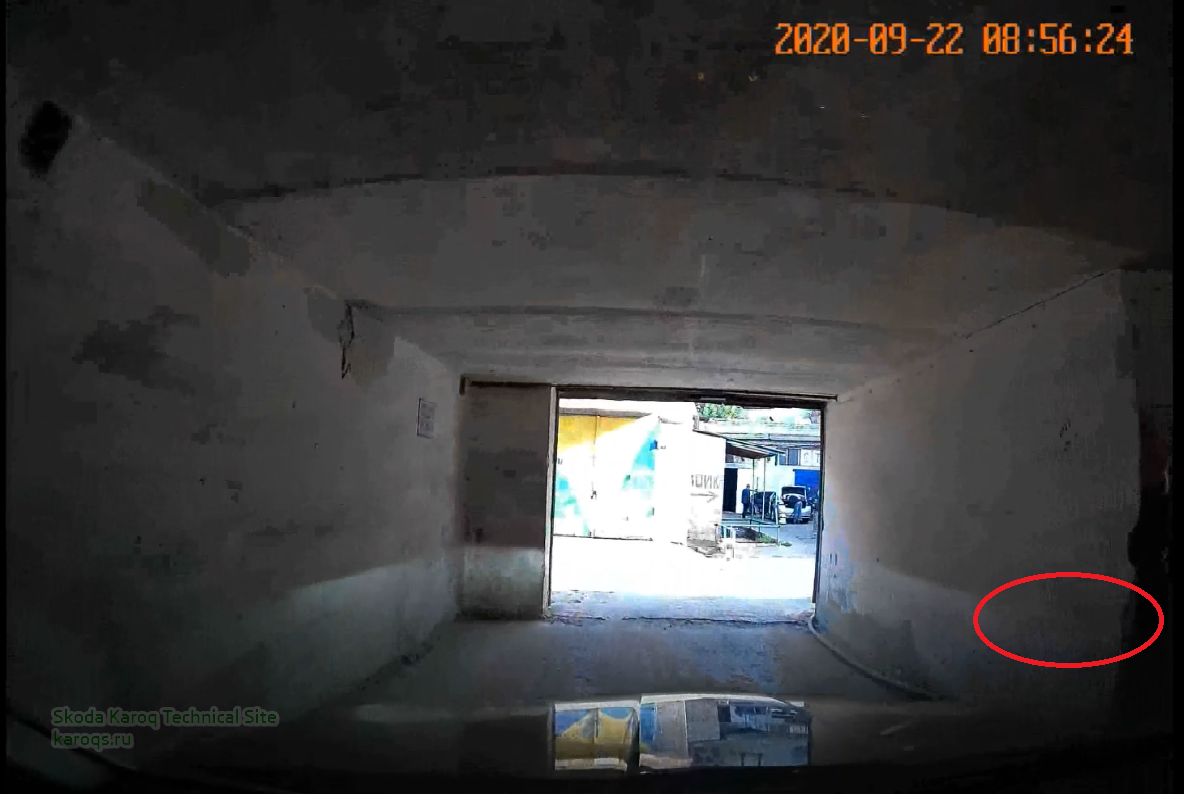

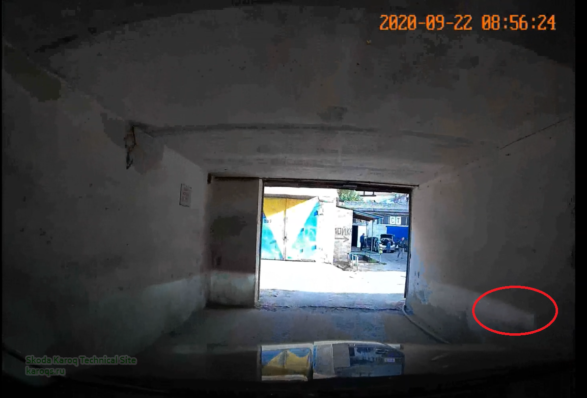

примерно на 15-ой секунде, справа на стене видно, как включается эта подсветка
Не вижу в упор, сорри. :unsure: Да и если бы увидел было бы непонятно, включился это именно модуль боковой подсветки в фаре либо банально противотуманка. Если в фаре включается реально только в движении, то показать это будет довольно трудно. Если только не изгаляться, например где-то видел видео - люди вешали камеру прям на светодиодную фару Рапида или Октавии и с ней ездили минут 10, искали AFS. Не нашли.
попытался показать на скринах:
это не противотуманка, она ниже.
причем загорается раньше противотуманки, при очень незначительном повороте руля.
Ага, точно, еще раз пересмотрел видео, что-то действительно включается, может и оно :)
Хотя странно, вроде рулите прямо. Там же 3 условия для включения:
- поворот руля
- включение задней передачи
- включение режима Offroad
Будем считать что есть, а то ушли в дебри никому не нужные:)
я про это и говорю, там совсем немного надо повернуть руль.
надо будет проверить в режиме Offroad :)
Работает! Я уже раньше замечал, когда еду по гаражному кооперативу, то на стенах гаражей хорошо видно, что при повороте на небольшой скорости чуть раньше включается подсветка в фаре, а через секунду зажигается противотуманка. Вопрос только остаётся, насколько эта подсветка эффективна при обычной езде по дорогам.
