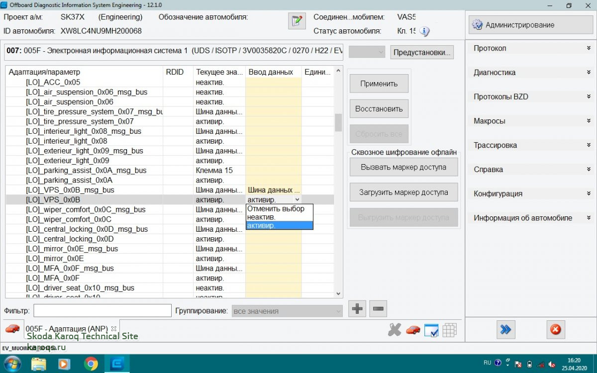

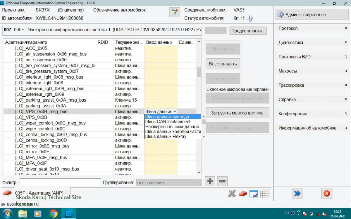

Наконец я частично с помощью опыта соклубников, частично своим умом смог закодировать оригинальную камеру HI (от Кодиака) на Bolero MIB 3 моего Карока, без камеры изначально.
Сам процесс установки хорошо расписан тут.
Камеру, проводку и шланги покупал тут. Все супер, только инструкция по установке-кодированию была неполной.
MIB 3 во многих случаях (не во всех) кодировке Васей-диагностом, Карсканнером и прочей нечистью не поддается. Тут именно такой случай.
Нужные кодировки прошли только с помощью ODIS-E.
Что конкретно нужно закодировать (через тире указано необходимое значение):
1. _VPS_0x0B_msg_bus - Шина данных привода
2. _VPS_0x0B - активир.

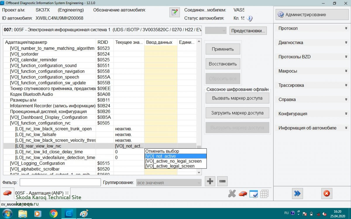

3. _rear_view_low_rvc - _not_active (этот пункт актуален только для тех у кого до этого была установлена камера LOW.
PS впереди еще установка ODIS-S, распечатка шаблона и юстировка камеры.

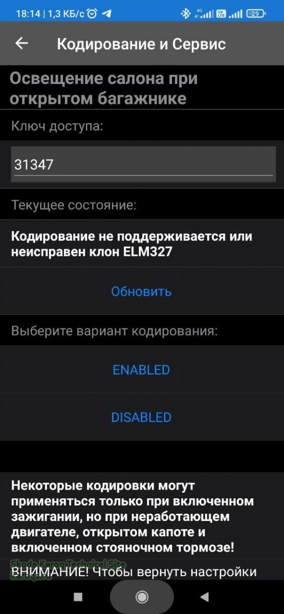

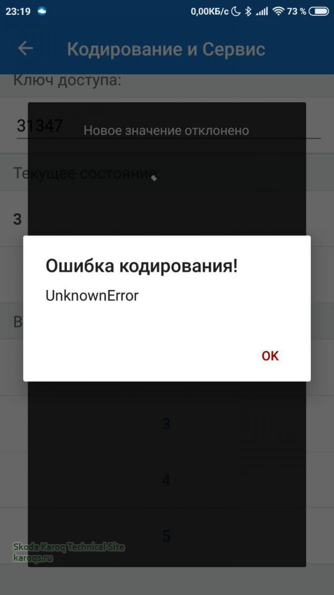

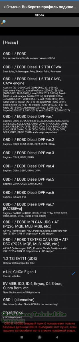

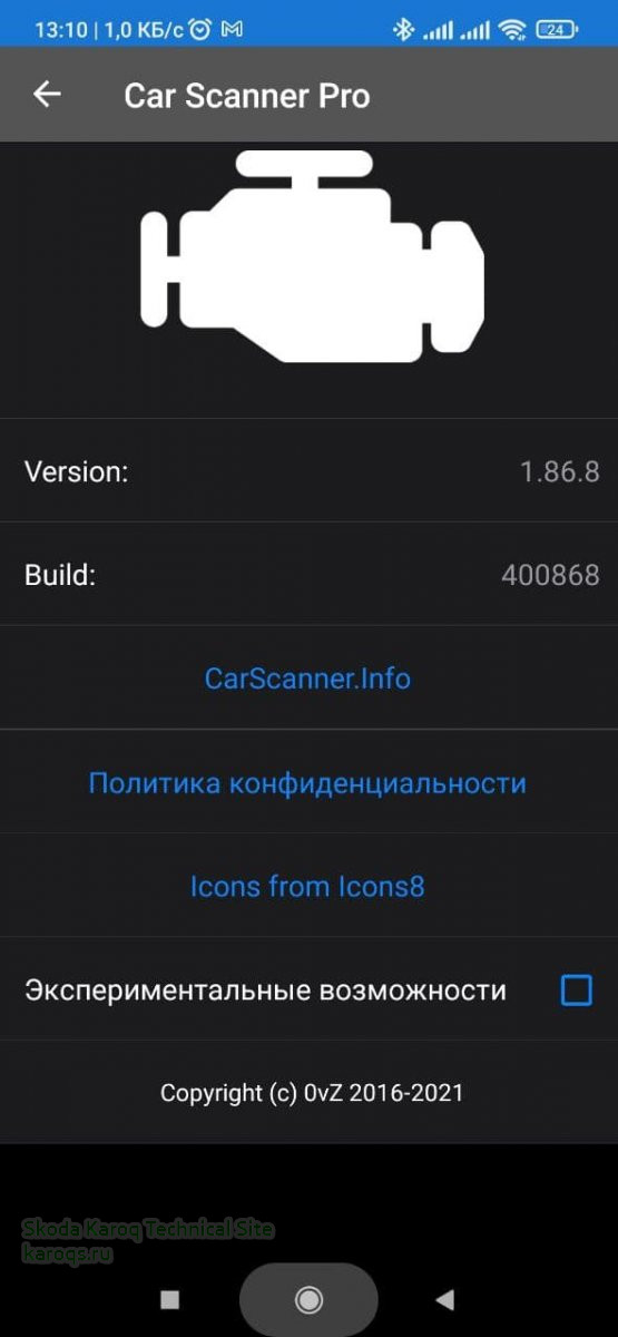

Добрый день, подскажите, Карок 21 года, магнитола Болеро я так понимаю mib3. При попытке карсканером чтото прописать выдает ошибку. Пробовал три разных адаптера с протоколом 1.5, в том числе и VieCar, все адаптеры могут только читать. При продаже манагер в салоне что то говорил про то что дядей Васей тут уже ничего не прошить, но я в тот момент и не вдавался в эти тонкости ). Кто подскажет с чем связана невозможность прописать коды в этой версии, элементарное отключение АМ режима магнитолы просто включает ее и выключает )

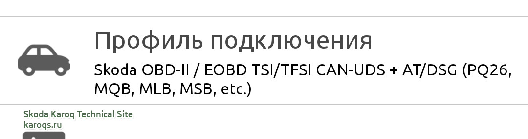

Какой профиль подключения выбирали в настройках?
Т.е то что я не могу Карсканером про версией ничего закодировать норма? ))
Что конкретно закодировать не можете?
Например, закодировать заднюю камеру LOW Васей у меня получилось.
А вот закодировать камеру HI можно только ODIS
Профиль по идее такой должен быть.
Профиль стоял другой, поставил рекомендуемый вами. Попробовал своей синей ELM пока эффекта не дало )) нужно еще проверить в связке с Viecar

до камеры не еще далеко, примитивные команды выключить режим АМ в мультимедия , продолжительность вежливого поворотника, на все выдает ошибки
