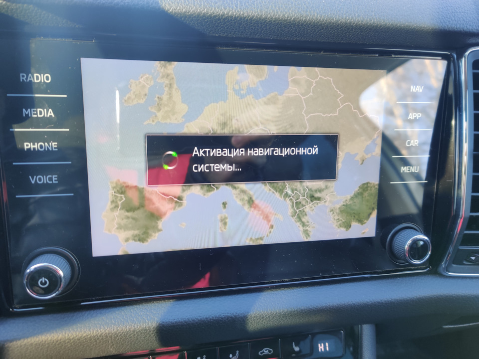

Ну что, активировал я навигацию, бонусом меню спорт. Интересно, может работать без сигналов со спутников. В Нижнем на удивление неплохо прокладывает маршруты и даже время актуальное дает до места назначения. На приборке пункт "навигация" стал гораздо гораздее, наполнился информацией.
Вообщем - забесплатно - норм, за деньги я бы не стал активировать

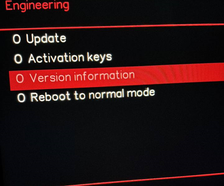

В первую очередь нужно проверить инсталлированные SWAP коды в инженерном меню

Какая прошивка стоит?
