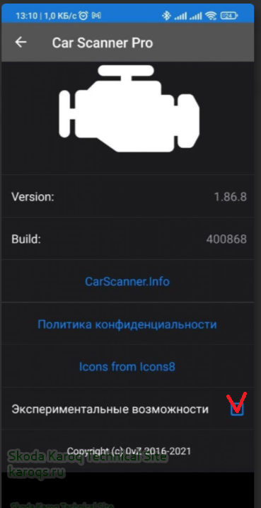

Галочку надо поставить на "Экспериментальные возможности", как на картинке и все заработает.
Спасибо за советы )) галки не было, но не помогло к сожалению, пока нет мыслей куда копать )

Галочка /экспериментальные возможности/ должна стоять.

@gavrik74, Ради бога. Но я нередко на 4pda был, и там часто автор советовал включать эту галочку.

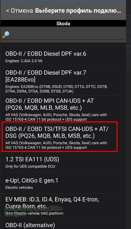

Профиль подключения авто верный? от адаптера не должно зависеть. Еще гляньте галочку "экспериментальные возможности" (поставить её).

Профиль как рекомендовали коллеги
