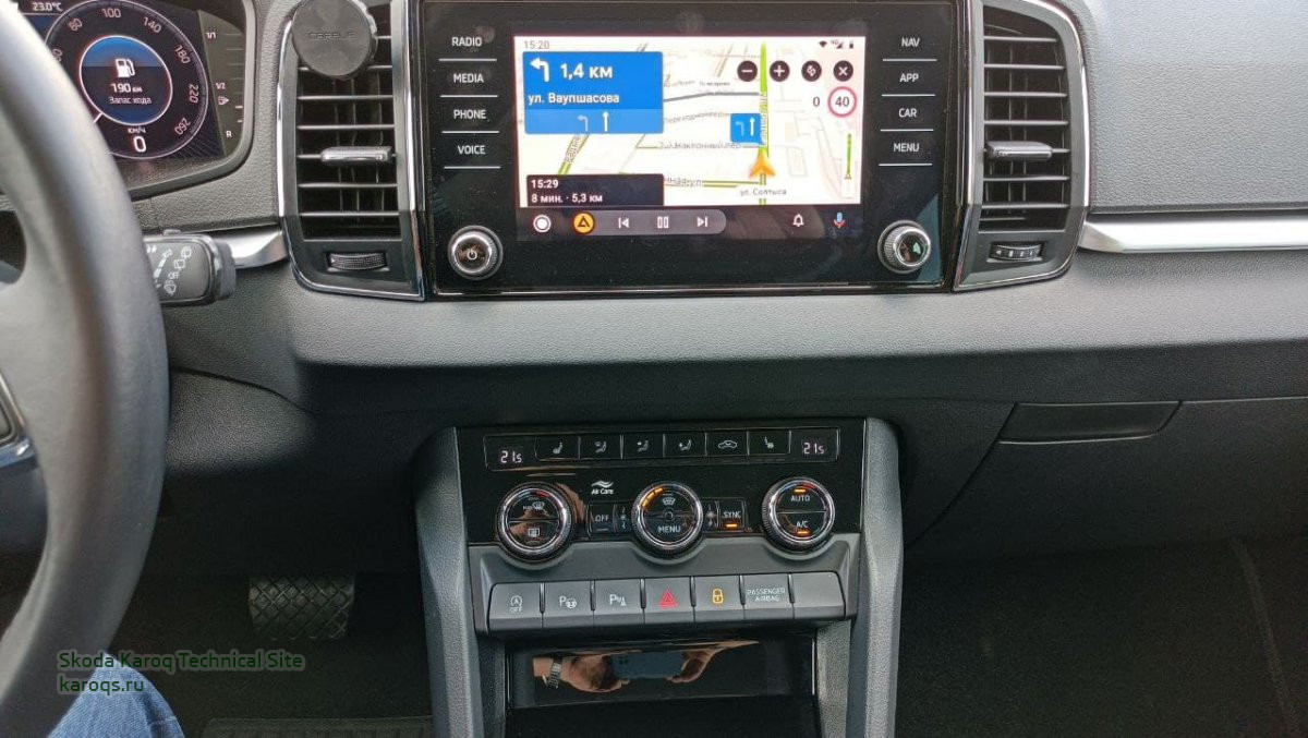

Всем привет. Сегодня подружил наше Болеро MIB3с АА по воздуху :)
Исходные данные:
- включен WIFI 5ГГц на болеро через OBDeleven (если честно не знаю нужно оно или нет, но я включил)
- телефон сяоми redmi Note 9T с андрюшкой "11 RP1A"
АА завелся с полтыка после коннекта по блюпупу. Даже кабеля не надо было.
И кроме того для жителей РБ - оформив после этого подписку на яндекс+ и переустановив на всякий случай яндекс навигатор - опа - все работает :)
