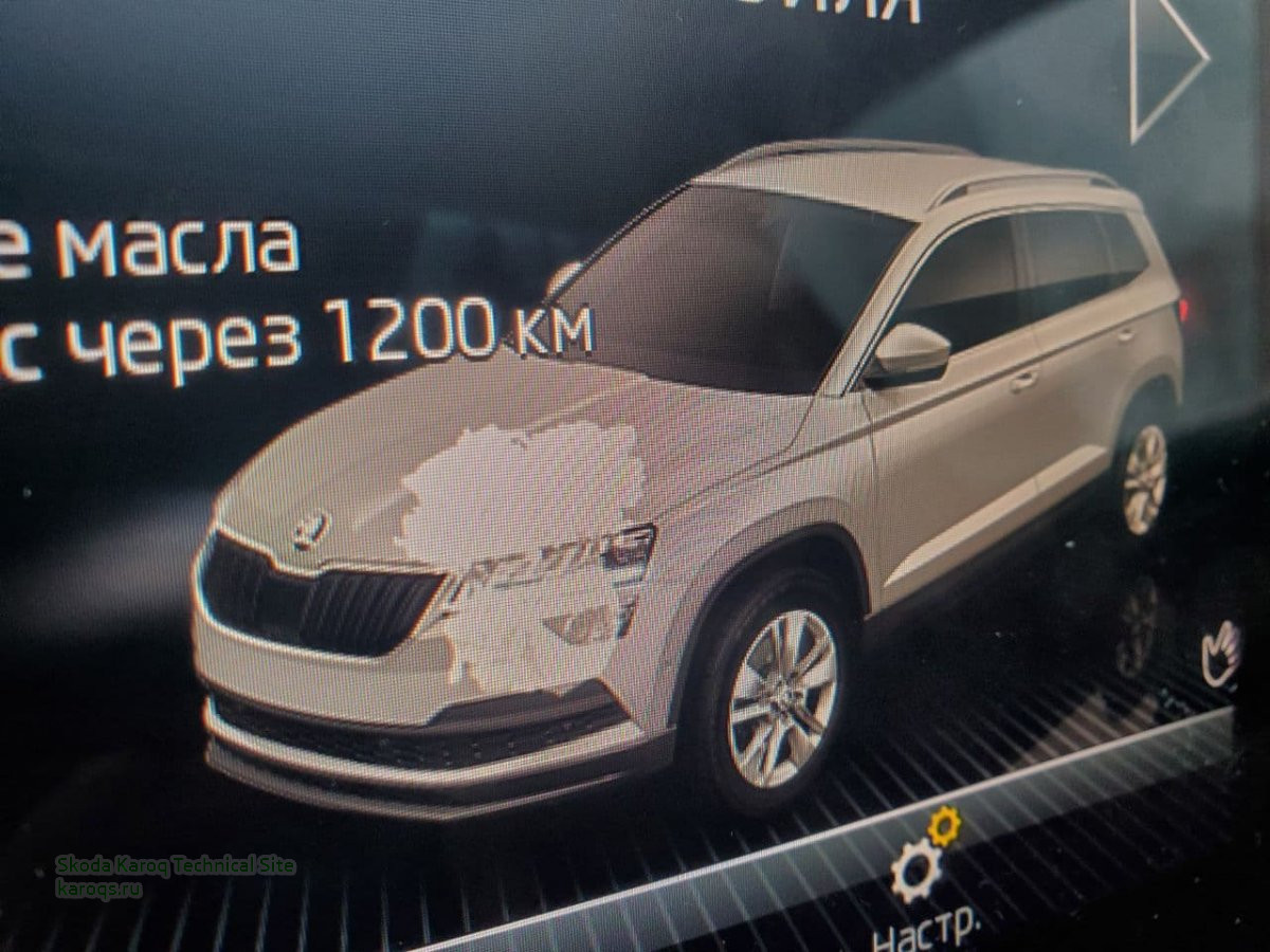

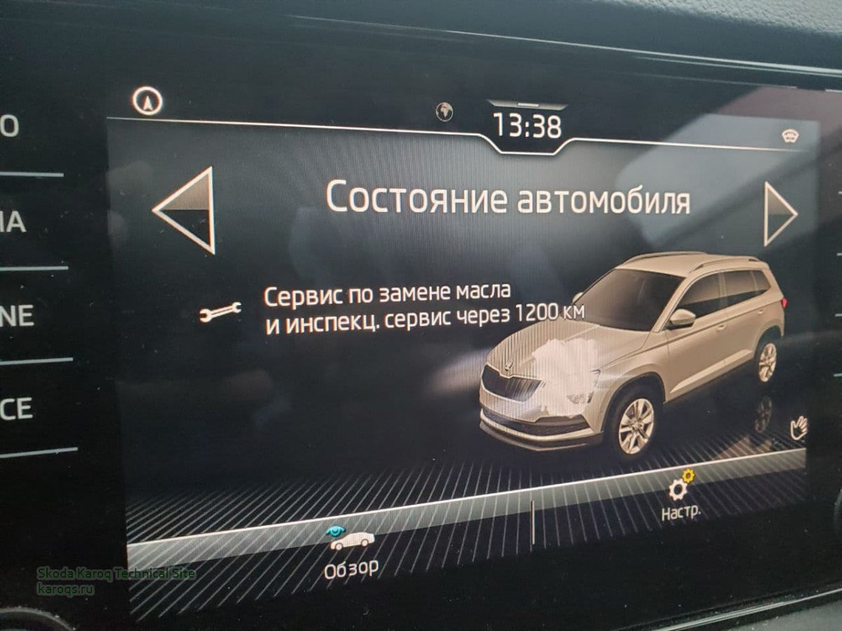

Толи из-за наступивших морозов, толи кусок прошивки слетел... Появилось вот такое пятно на левой фаре на картинке "Состояние автомобиля". Как будто кто-то неумелый в фотошопе замалевал фару)). Больше нигде в меню такого пятна не обнаружено.
Может это фича, типа фара залепилась снегом?)
Фотки приложил. Можно и видео посмотреть
Это двигатель у Вас, а не пятно на фаре. Говорит о том, что через 1200 км нужно его обслужить.
Это Ваше предположение или Вы уверены, что это штатная фича для такого своеобразного информирования?
@Simply Clever , дело в том, что, я уже обратился в салон, где покупал карок с этими же фотками. Мне порекомендовали обратиться в отдел сервиса по гарантии. :unsure:
Ну у меня на Коламбусе MIB2.5 также отображается, только мотор помечен не белым цветом, а оранжевым. Но это MIB3, поэтому тут возможна инверсия цветов. Попробуйте сервисный интервал сбросить и посмотреть исчезнет ли данное изображение из-под капота.
У меня тоже самое выскочило, ну я то понял что это связано с ТО.
