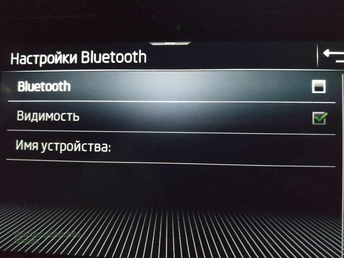

Здравия всем! После того как удалил с Bolero Mib 3 учетную запись для соединения Bluetooth, кажеться так называлась Skoda124 ,
теперь нет возможности не включить не привязать телефон!!!!
Подскажите как можно исправить данную проблему(((( ????
Даже перепрошивка магнитолы версии 270 на 276 ничего не дало

Сбросьте до заводских настроек Болеро

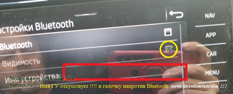

Сброс к заводским к ничему не приводит, нет не имени устройства, а соответственно нет возможности поставит галочку напротив bluetooth. Соответственно нет возможности с телефона найти это головное устройство по bluetooth. Может кто знает как прописать это имя ГУ

Совершенно верно, еще и имя ГУ пустое как Вы заметили.
Может есть какой способ к первоначальным настройкам сбросить как?

а если нажать на имя устройства и попробовать ввести имя руками? у меня дает возможность ввода любого имени

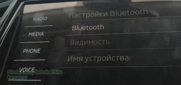

В предыдущем фото наверно плохо видно Активным ( ярко светится а соответственно и может выть выполнен ) является
только один пункт BlueTooth, а две остальные темы , в том числе имя устройства и видимость не активны!!! (дымчатые).

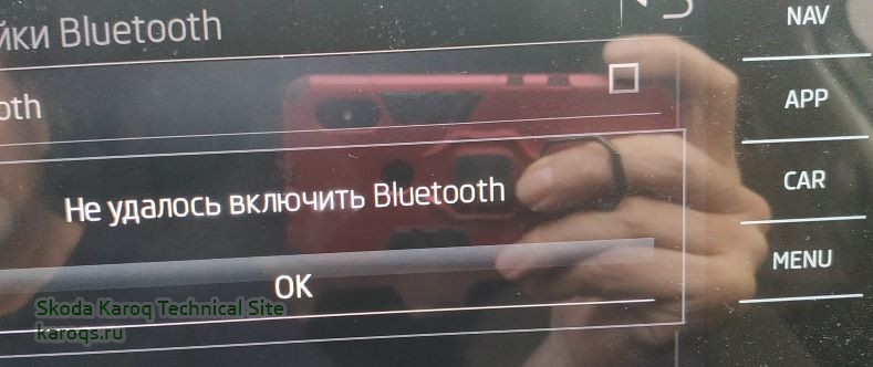

в продолжение.... при неактивных 2 темах подменю видимость и имя устройства если вклютить Bluetooth
то поябляется сообщение - Не удалось включить Bluetooth !!!
Было такое после баловства с активациями. А вот конкретно с какими - не помню. Или лазил по инженерному меню?.. После отката блютуз завелся.
