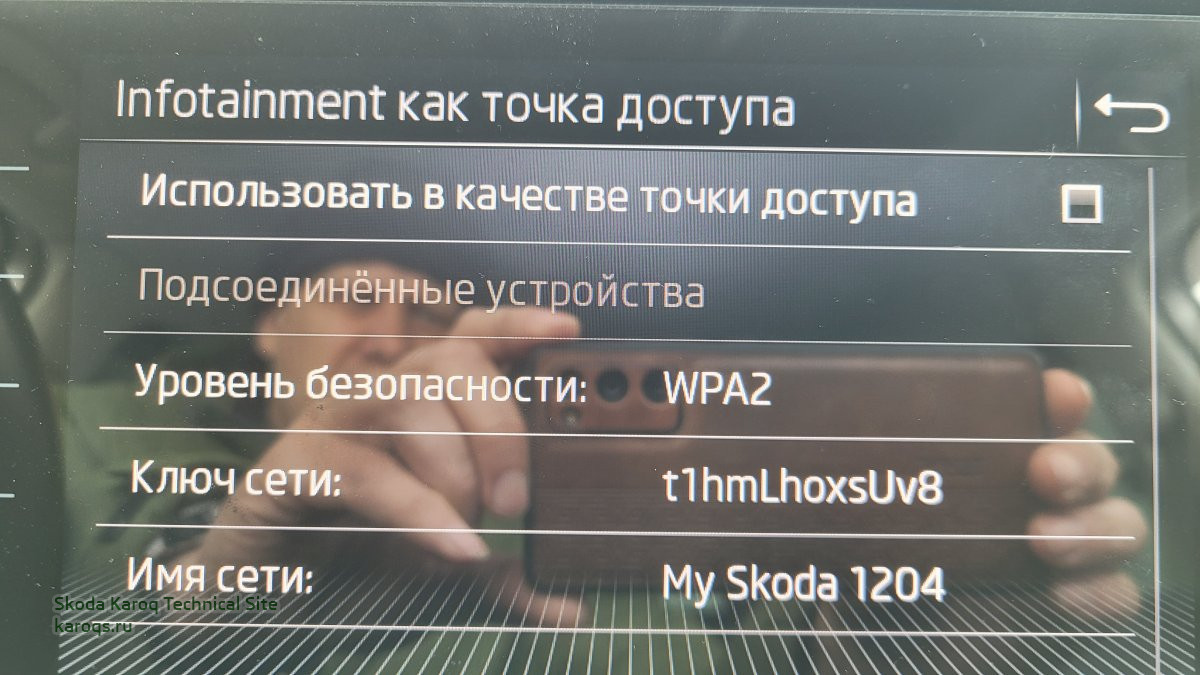

А я так и не смог подключить по воздуху. Проблема - не включается сеть wi fi в миб3. Все опции сделал как было рекомендовано в руководствах. Захожу в сеть и не могу активировать галку включения нажатием. Хотя раньше делал это.
Что может быть не так ?
Куда копать?
