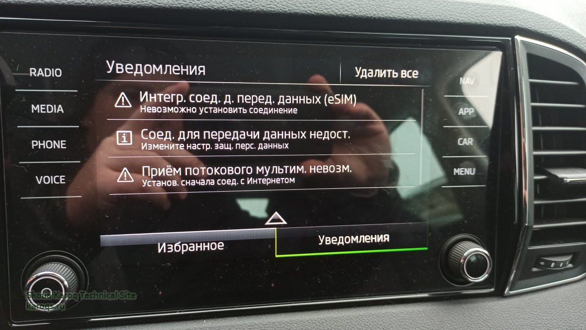

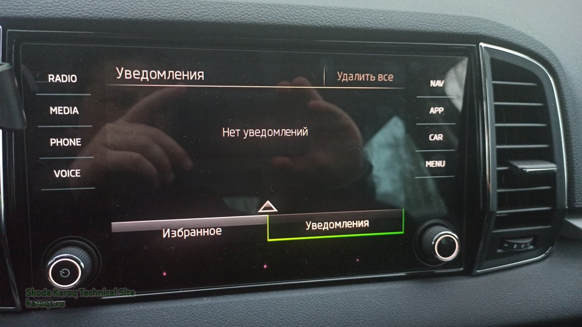

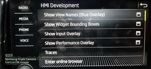

Сегодня прихожу в гараж, завожу авто, магнитола включилась и надпись LOADING на весь экран. Я пока прогревал минут 10, надпись не пропала. Включил -выключил магнитолу - так же, заглушил -завел опять машину - так же. Загуглил, долго зажал кнопку МЕНЮ (секунд на 30) - зашел в режим разработчика, там выбрал REBOOT - магнитола перезагрузилась и выпали 3 уведомления, они же ошибки, все связаны с обновлением. Я в шоке) Пришлось вставлять "свисток" и через кармастер стирать ошибки, стер сразу, через меню магнитолы не удалялись. Данные ошибки 100% Не связаны с кодированием, т.к. никуда в мультимедия я не лазил. НА форме драйв2 у многих вчера-сегодня вылезли на магнитоле аналогичные ошибки. Похоже, что стоит автообновление по дате, но раз интернета в Шкоде нет, вылетают ошибки.
