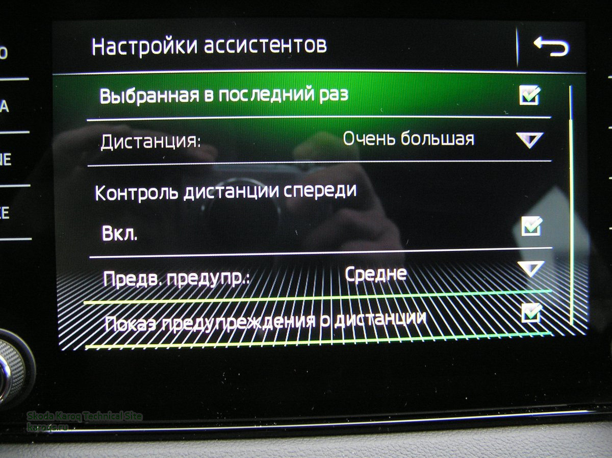

Здесь что то подозрительно, Изображение зада автомобиля появляется после того, как система распознала впереди идущий
автомобиль. Если впереди всё чисто, то на экране только "зебра»
неточно выразился: когда полоса впереди пустая то отображается только зебра, и изображение машины если впереди движется автомобиль
До критических ситуаций не доводил, но с такими настройками система работает вполне адекватно.
