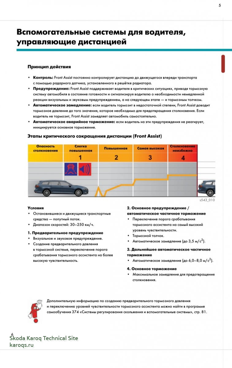

А, теперь понятно! :) Скачайте вот эту программу самообучения - https://vwts.ru/pps/pps_543_passat_2015_vspom_syst_vod_rus.pdf
В ней описана общая логика для Пассата/Тигуана/Карока/Кодиака и т.п. Просто почитайте:good:
Там много интересных моментов типа вот таких:

возможно это и оно
" когда система на скорости ниже 10 км/ч распознаёт препятствие впереди автомобиля (например, при медленном въезде в гараж). "

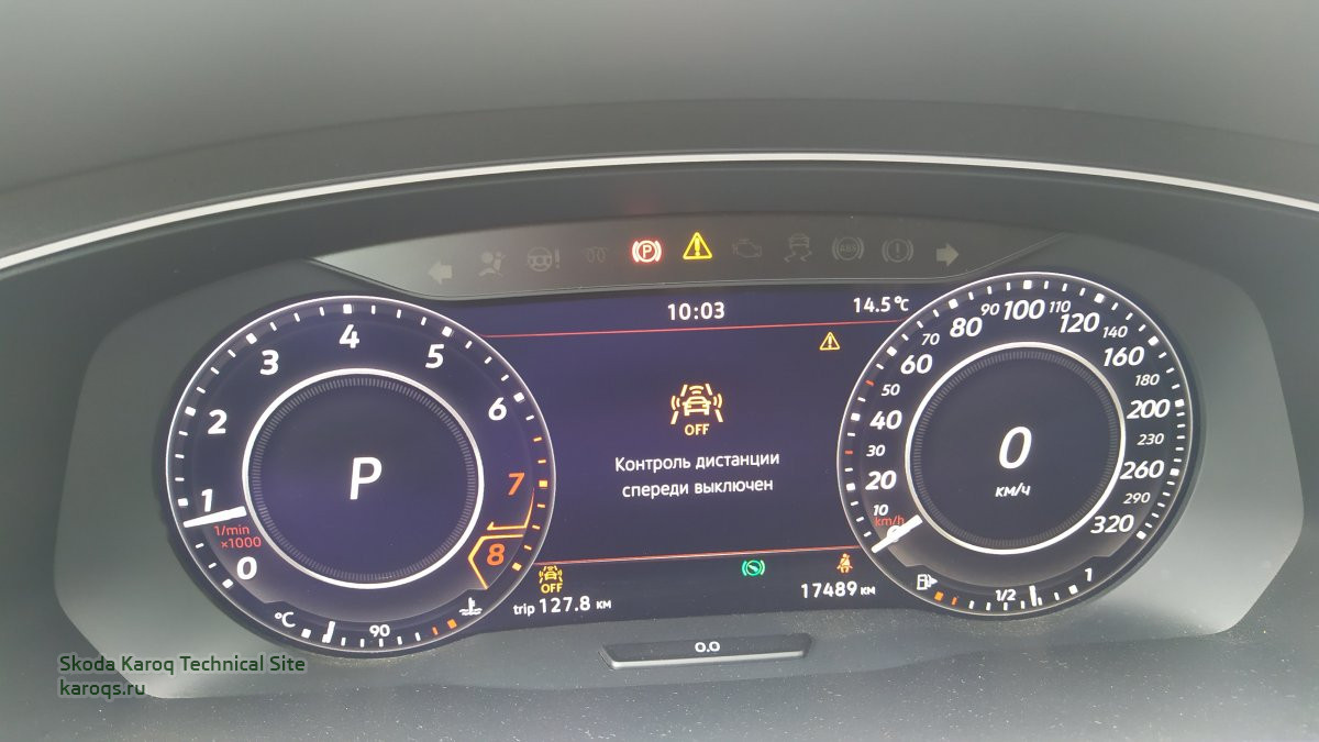

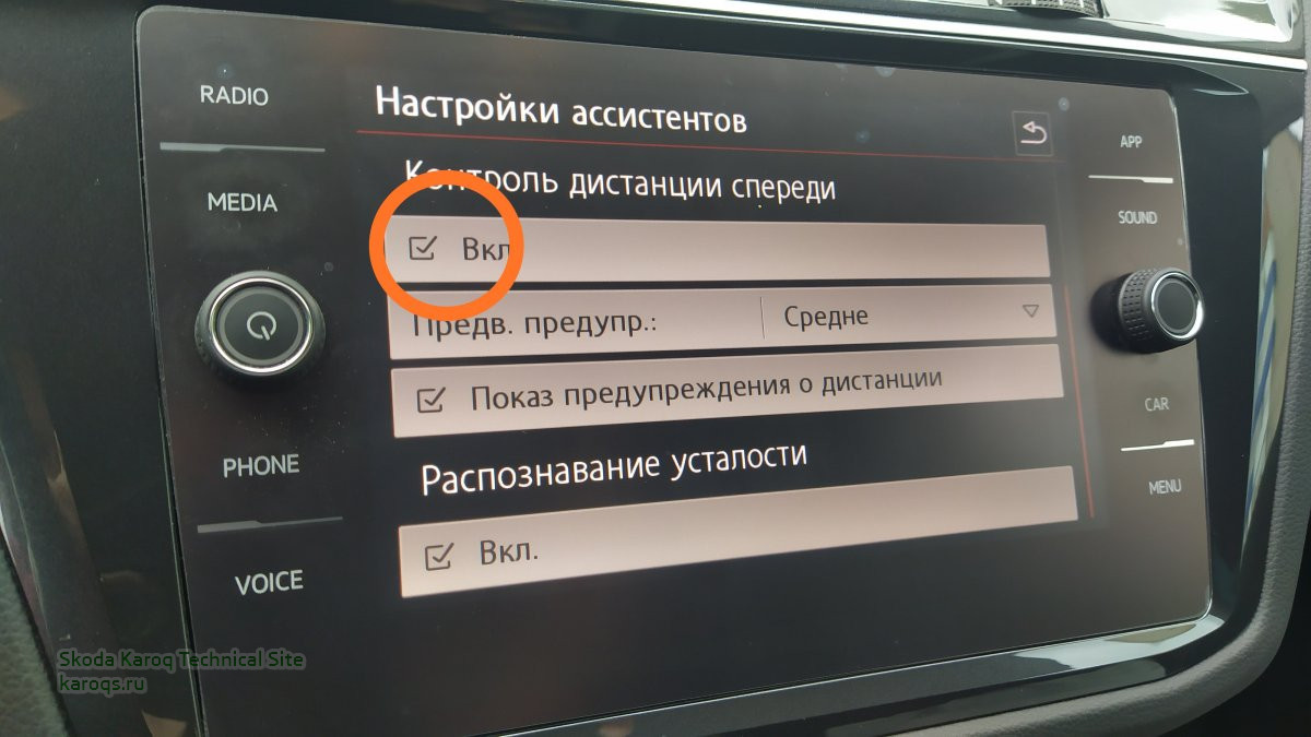

Ситуации разные бывают, должен быть выключатель
Он есть, вот пожалуйста:
Убираете указанную галку и вуаля - фронт ассист отключен:

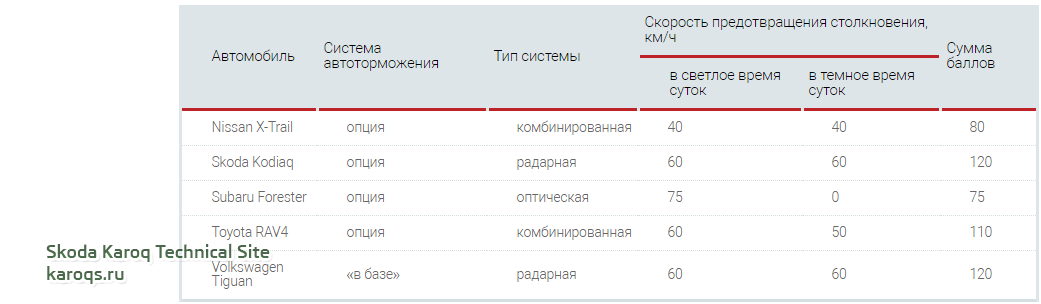

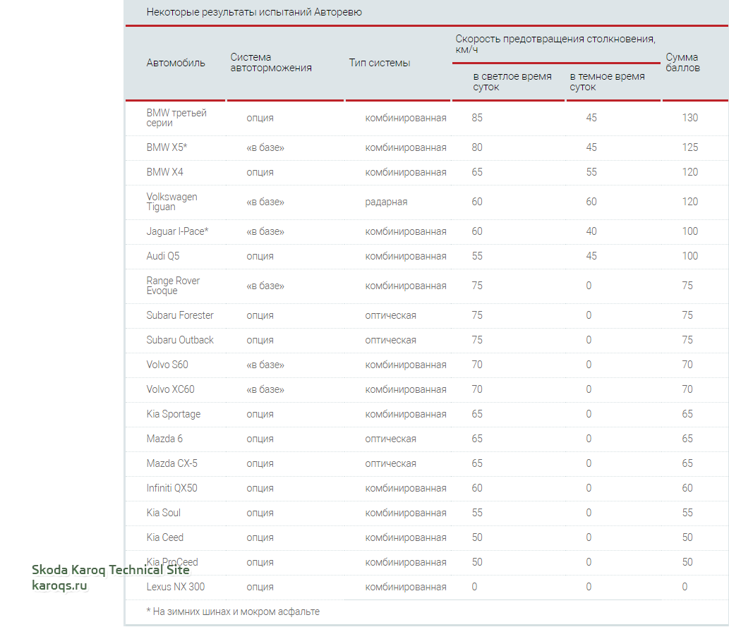

PS Интересно что у АР даже несколько более жесткие правила по сравнению с Euro NCAP и они проводят тесты систем автоторможения не только днем, но и ночью:
Мишень разумеется стандартная Euro NCAP, а не картонные коробки:)
Их собственный рейтинг на конец 2019 года выглядел вот так:
Карок пока не испытывался, а вот Кодиак в 2020 году в таком тесте побывал - по баллам наравне с Тигуаном:
