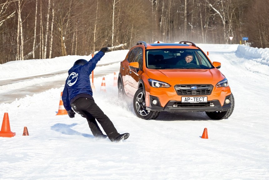

Фрон ассист на Кодиаке/Тигуане успевает остановить машину полностью до скорости 60 км/ч (на сухом асфальте и днём и ночью если цель автомобиль), если скорость больше, то извините, система только снизит скорость перед ударом.
Есть результаты испытаний Авторевю и МАДИ. На Кароке должно быть аналогично.
Вы снова путаете с парковочным ассистентом
Вот например как проверяют фронт ассист в АР:

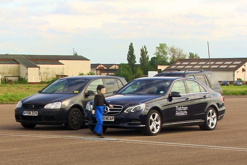

А вот так в Euro NCAP (смотреть с 02:40):
Для Карока тоже есть (смотреть с 03:00):

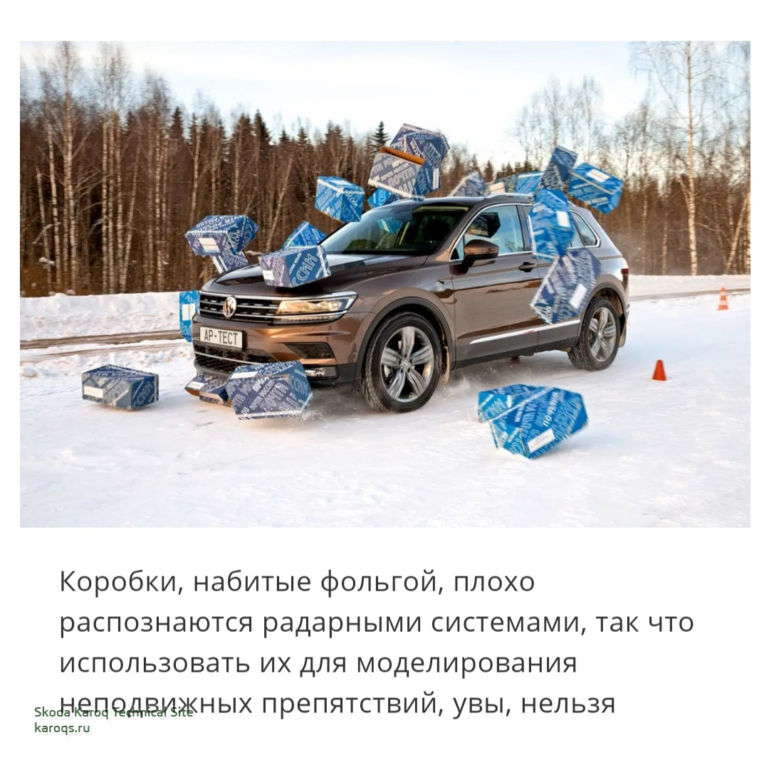

Радар это не парктроник, ему абсолютно пофиг на картонные коробкия конечно во дворе на картонных коробках поиграюсь
