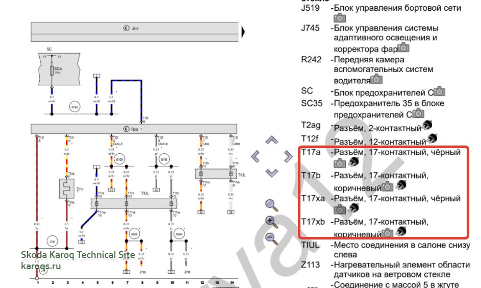

@Felix_the_cat, в ambition есть интересно эти дополнительные провода? начал ставить радар, но жгута проводки не хватило из-за того что неправильно потащил, пока забросил идею, весной видимо продолжу.
Не провода, а кросс-разъем. Проводов то нигде изначально нет, если нет FRONT-ASSIST
@Felix_the_cat, кросс-разъем 17ха на нашел на схеме, в заводском варианте все подключения к T17a и T17b.
В T17b в принципе можно и не подключаться, если не планируется камера ассистентов.
T17a и T17xa это разъем и штекер ("мама" и "папа")
